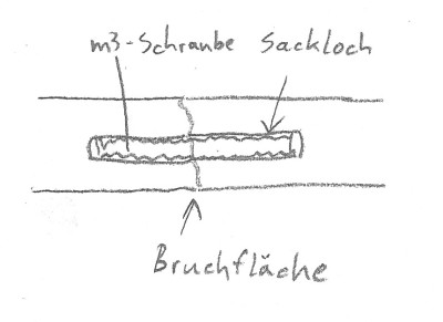

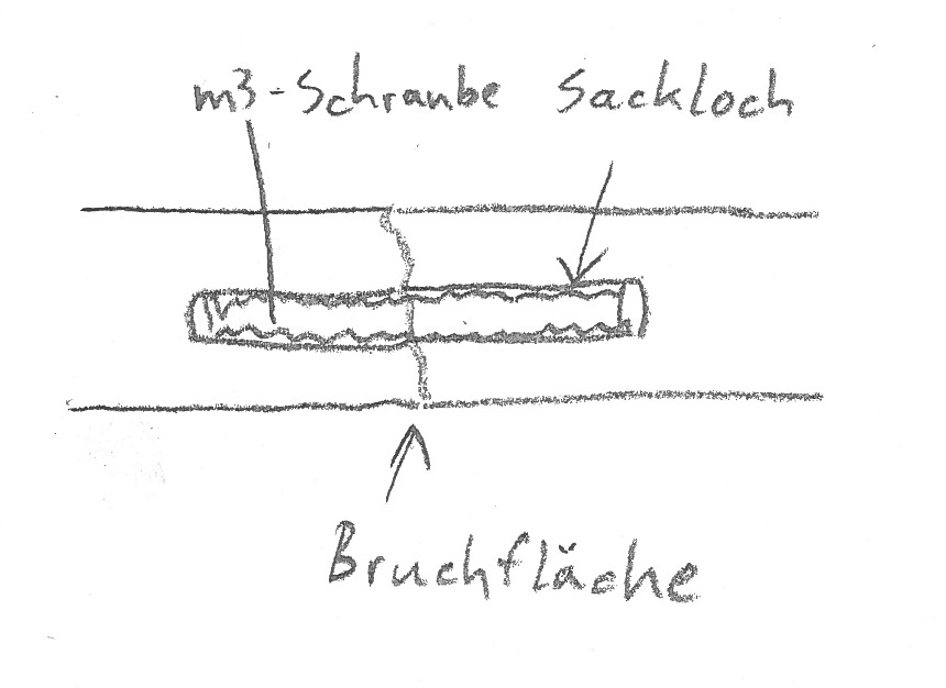

Mein Ansatz wäre dieser:
[attachment 8419 Schienung.jpg]
Auf beiden Seiten des Bruches ein Sackloch bohren, z. B. 3,2mm und eine abgesägte Schraube oder ein Stück Gewindestange zur Schienung mit einkleben.

Hallo Klemens,
in einen 5 mm-Hebel ein M3-Gewinde zu schneiden ist ja schon ambitioniert, leider ist aber auf der Gegenseite des Bruchs nicht auch wieder 'Hebel' sondern der Plastik-Kugelkopf des Blinkerschalters. Vielleicht versuche ich, bevor ich das Teil ganz aufgebe, da mal wieter in den Kunststoff zu bohren...
Re: Blinkerschalter abgebrochen
@Tom
ja, das sieht in der Tat anders aus, als ich mir das ausgehend von der Situation bei mir vorgestellt hatte.
Aber nur eines: Ich meinte ja kein Loch mit Gewinde, sondern ein ganz normales Loch, in das eine Gewindestange reingeklebt werden könnte. Das kann aber natürlich auch ein 2mm -Loch sein. Das Problem in Deinem Fall liegt aber offensichtlich nicht auf der linken Seite, sondern auf der rechten Seite.
In Deinem Fall würde ich jetzt einen Kranz von vier 2,1mm-Löchern in dem Kunststoff am Schalter und in dem Ring am Hebel vorschlagen und dann 2mm-Schrauben einkleben.
