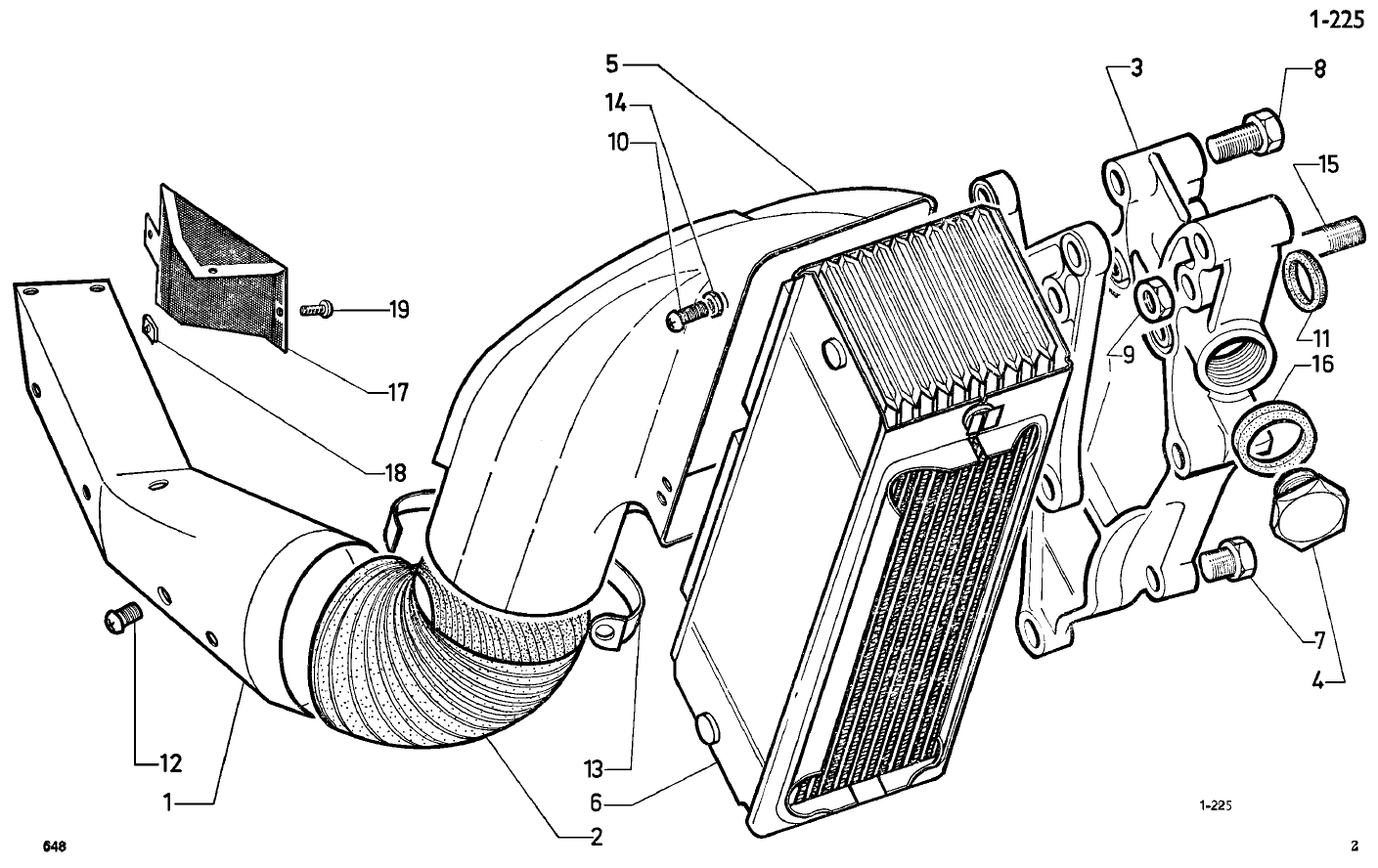

Nachtrag:
Die hohe Drehzahl des DBW ist eine thermische Herausforderung.
Anbei eine Darstellung aus dem Ersatzteilkatalog, Citroën, Nr. 648.
Der Ölkühler (6) muss sauber sein, gegebenenfalls mit Bremsenreiniger fluten und mit Hochdruckreiniger spülen.
Oft fehlt der Schlauch (2), prüfen!
Netz (17) reinigen.
[attachment 8534 lkhler.png]
Netz (17) reinigen.

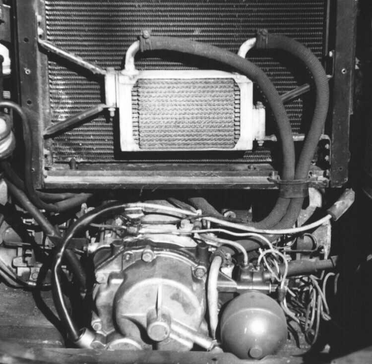

Re: Frage zu: DS23 Modellvarianten
Tom,
prinzipiell von Andreas schon beantwortet, Motorölkühler für die ‚Schnelldreher‘ …
Beim BVA sitzt zudem noch der Getriebeölkühler vorm Wasserkühler, der 'wärmt' zusätzlich und verdeckt…
[attachment 8542 Getriebelkhler.jpg]
