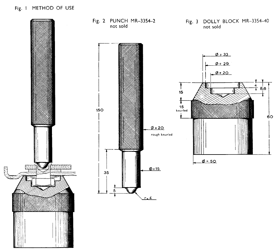

Den Bau des vorgesehenen MR-Werkzeuges kann man sich sparen, funktioniert weder ein- noch ausgebaut vernünftig. Ich habe zwar eine hydraulische Press-Zange, spanne das Zeug aber lieber mit dem Ventilfederspanner zusammen, damit kann ich ganz gut die Reibung prüfen, die Nocke verschweiße ich. Das unüberlegte Bördeln ist mit dem Nachbauzeug mitunter ärgerlich, ich musste eine neue Bördelung wieder lösen weil sich die Schraube viel zu leicht drehen ließ…
Alternativ empfehle ich die Bohr-, Gewindeschneid- und Schrauben-Variante analog zur Motoraufhängung.
Abbildung des MR-Werkzeugs aus div. Citroën Rep.-Anleitungen:
[attachment 8423 WerkzeugBremse.png]
