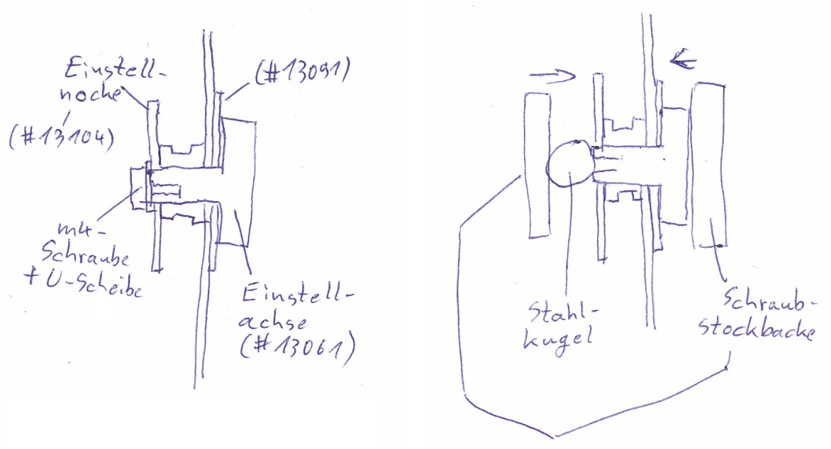

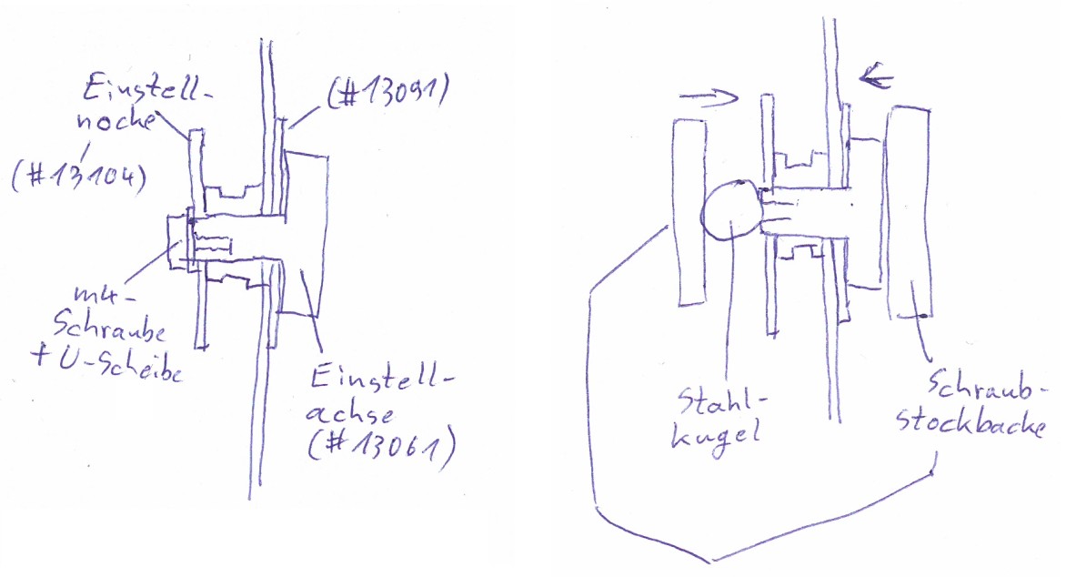

Die Frage für mich ist: Wie befestige ich den Nocken auf der Achse? Original ist der sozusagen genietet. Aber um das wie im Original zu machen, muss man vermutlich die Bremstragplatte ausbauen, um den Kopf der Einstellschraube unelastisch zu lagern.
Hat hier jemand schon dieses Genockerl ausgetauscht? Ich habe zwei Ideen:
[attachment 8411 nocke_1.jpg]
1. in die Achse der Einstellschraube ein Blindgewinde reinschneiden (m3 oder m4) und die Nocke festschrauben.
2. mit Hilfe eines massiven Schraubstockes und einer Stahlkugel keine "Schlagvernietung", sondern eine "Pressvernietung" des Nockens durchführen.
