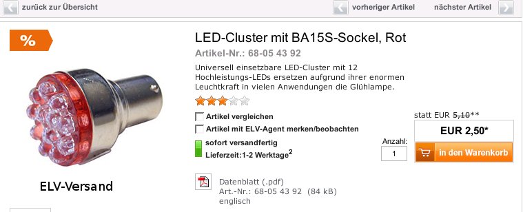

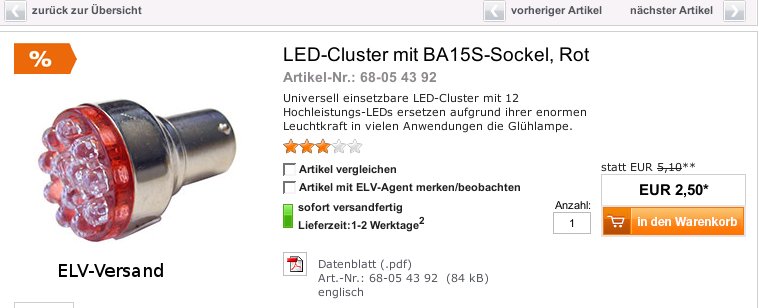

Ja danke, das weiss ich. Aber 15W sind natürlich nicht so hell wie 21W. Aber mein eines Rücklichtgehäuse ist ziemlich verschmort, und der Schmorfleck ist recht undurchsichtig. Ich werde es jetzt zunächst mal mit 15 Wattern probieren. Ein Kollege hat welche für mich über.Pit hat geschrieben: die 15W für die alten Rücklichter gibt es problemlos bei Sassen. Habt ihr passende LED mit Angaben der Helligkeit (Lichtstrom) in Lumen?
Bei einer Bestellung bei DS muss ich halt der Versandkosten wegen warten, bis wieder was zusammenkommt.
Was die Helligkeit betrifft: Gerade deswegen habe ich ja hier gefragt, wer qualifizierte Angaben dazu machen kann. Mit einer Aussage "habe ich mal gehabt, weiss aber nicht mehr genau was und woher", fange ich natürlich nichts an.
Danke, das ist ja lustig.Claude-Michel hat geschrieben: Gibst du BA15s LED auf ebay.fr ein, kommen auch rote LED Lämpchen.
Warum das so ist, kann ich dir nicht sagen.
Inzwischen wurde ich aber auch in D fündig:
[attachment 8997 led.jpg]
Da wollte ich demnächst sowieso was bestellen.
Die Frage ist immer noch, warum die Dinger im Auto nicht zulässig sind. Gibt es ein Gesetz:
LED im Auto Grundsätzlich nicht? Das glaube ich kaum, denn inzwischen ist das bei zeitgenössischen Autos wohl Stand der Technik. Am Anfang haben die LED-Rück- und Bremslichter ja sehr unangenehm geflimmert, weil die Schaltfrequenz der Wandler zu niedrig war.
Oder hat sich bloss von den Produzenten in China noch nie einer die Mühe gemacht, die entsprechende E-Nummer zu beantragen?

Moin,Langhuber hat geschrieben:Was die Helligkeit betrifft: Gerade deswegen habe ich ja hier gefragt, wer qualifizierte Angaben dazu machen kann. Mit einer Aussage "habe ich mal gehabt, weiss aber nicht mehr genau was und woher", fange ich natürlich nichts an.
mach mal und berichte. Nach dem technischen Datenblatt sind die LED hoffnungslos veraltet.
3,5 lm/W ist LED-Steinzeit ...
