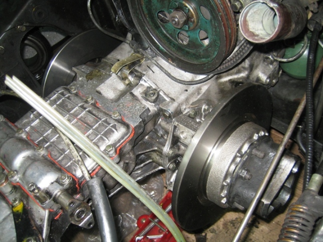

Zwischenstand:
LiMa und Anlasser überholt, Schwingarme hinten, neue Kupplung und Bremsen sind drin.
"Schmiernippel" für Schwingarmlager und Radlager vorn in Arbeit.
Noch darf der Frühling nicht kommen.
Was machen Eure Winterarbeiten? Schon fertig?
PS: So neue Bremsscheiben schauen echt gut aus!
