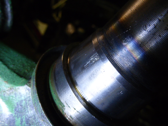

Hintere Schwingen habe ich heute raus, allerdings ohne die Lagergehäuse. Leider ist die rechte Schwinge kaputt- ich suche dringend eine brauchbare Schwinge! Radlager rechts hinten. Scheinwerferverstellung. Radkästen hinten pflegen, da Schwingen raus sind. Elektrik überholen, .... Reparierte Lenkung wieder einbauen.
[attachment 9001 P1030943.JPG]
