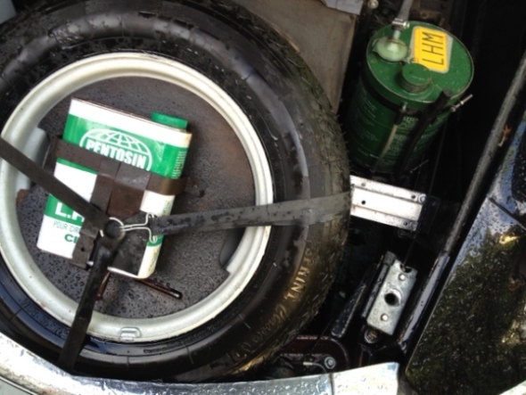

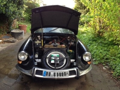

ready to rumble!
[attachment 9379 IMG_3805.JPG]
so schön, gut aufgeräumt und weitestgehend original sah mein Wagen (unter der Haube) die letzten 30 Jahre noch nie aus!
(danke für den Tip zur 90° Drehung, Tom!)

bei der Gelegenheit - meine kleine Recherche ergab, dass die nachgefertigten Verschnürungen an der Gummiseite schwächeln (wen wundert das?) NOS aber nicht greifbar sind.
Also, was tun? - in der Regel hat man nur das linksseitige Geschnüre!
z.B. passt ein Streifen DS Reifenschlauch - aus dem man einen passend breiten Ring herausschneidet - ideal. Den Haken kann man sich aus stärkerem Draht selber biegen... funktioniert hervorragend! Hat genau die richtige Spannung
Wie es dann aussieht - kann man sehen.
Gefällt mit sehr gut!
Da der Michelinschlauch ca. 40 Jahre alt ist - ist das für mich eine zeitgenössiche Reparatur (und der Draht kommt, als 50m Rolle, aus dem Weinbaubedarf!)

Mich wundert das schon, haelt mein Repro-Spannband inkl. Gummi doch nun seit etwa 10 Jahren bei regelmaessigem Gebrauch.

.. wie gefällt Dir denn mein Gummiband?

Das muss ich mir erst mal in echt ansehen! :-)

Zeitwertgerechte Reparatur ;-)
Nein, eh intelligent gelöst. Mein Reservereifen samt Bordwerkzeug, LHM und Ölflasche schlummert im Untergeschoß des Kofferraumes. Bei der nächsten Reifenpanne (durchschnittlich alle 20 Jahre eine) werde ich dich sicher beneiden, wie elegant du den Reifen aus dem Motorraum ziehen kannst, während ich erst einmal den Inhalt meines Kofferraums ausräumen muss.
