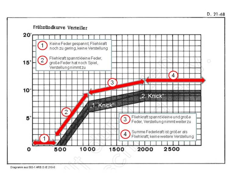

Stimmt das, wie ich es gemalt habe?
[attachment 10154 Zndkurve.jpg]
Danke.
Beiträge: 1911
Been thanked: 6 times
Re: Zündverteiler 291C oder HB 583-1 Austauschsatz 4
priusb78 hat geschrieben: Danke für die Erläuterungen!
Mir hilft "ein Bild häufig mehr als 1000 Worte" ;-)
Danke.
Ja, das ist schon perfekt dargestellt. Allerdings haben wir jetzt den Punkt erreicht, wo wir auf unterschiedliche Verteilerkurven eingehen müssen:
Nimmt man z.B. den Verteiler DUCELLIER 4155 B/C, dann hat man eine typische Kurve, wo der 1. Knickpunkt bei ca. 2.000
RPM einsetzt. Der 2. Knickpunkt liegt dann bei ca. 5.000 RMP und bleibt bis zum Anschlag, bzw. Höchstdrehzahl. So wie meine Beispiele oben.
Nimmt man z.B. den Verteiler DUCELLIER 4254 A, dann hat man eine typische Kurve, bei der die Kurve sofort nach oben wandert. Dann befindet sich der 1. Knickpunkt erst bei 5° auf der Ordinate und der 2. bei ca. 5.400 RPM. Verläuft jetzt die Kurve waagerecht, bleibt es beim 2. Knickpunkt. Verläuft aber die Kurve weiterhin leicht ansteigend, gibt es zwangsläufig einen 3. Knickpunkt. Nämlich den mechanische Anschlag, evtl. auch das Gleichgewicht zwischen Gesamtfederkraft und Zentrifugalkraft. Das geschieht aber dann wirklich erst zum Ende des Drehzahlbereiches.
HUF

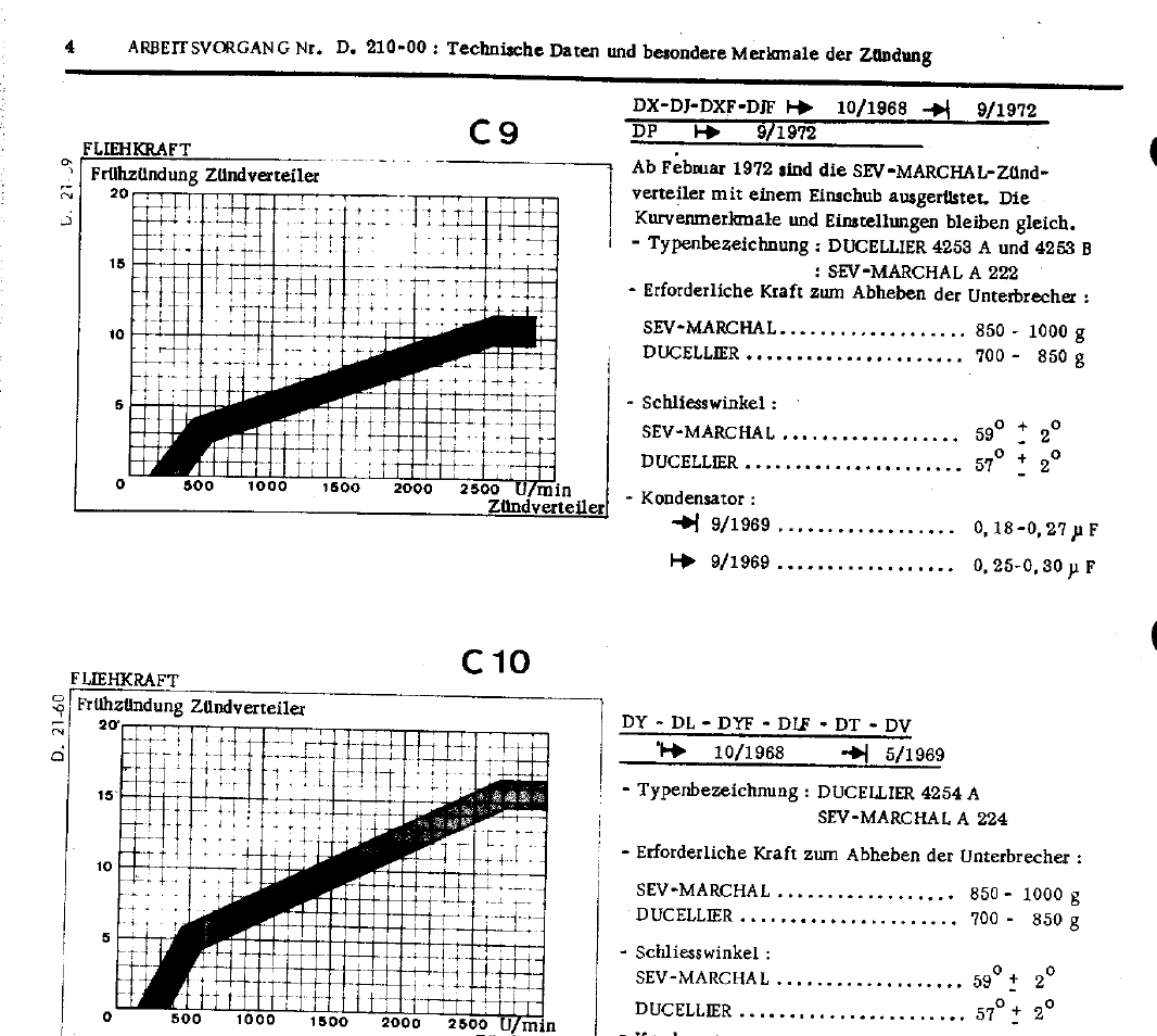

Beiträge: 2548
Und natürlich sind die Kurven auch in den Handbüchern, hier z.B. Band 583-1, ab 210
[attachment 10155 Kurven.png]

Beiträge: 1666
Beitrag von Claude-Michel »
Mich würde interessieren woran es liegt, dass die Obergrenze so unterschiedlich ist von einem Zündverteiler zum anderen. Liegt es an der Verdichtung? Am Hubraum?
Beiträge: 2548
Hängt von vielen Faktoren ab. Wesentlich ist, den Zündzeitpunkt so hinzukriegen, daß die Flammfront möglichst im OT den maximalen Druck entwickelt. Wenns scheller durchbrennt klopfts, wenns länger dauert haut es mehr oder weniger nur auf den schon abwärts laufenden Kolben.
Google mal Ottomoter.
Insofern ist das auch keine lineare Funktion. Über die Knicke versucht man, die optimale Kurve der Vorzündung mit dem mechanischen Geraffel einigermaßen zu treffen.
Elektronisch berechnet geht das viel, viel besser, deshalb z.B. 123...
