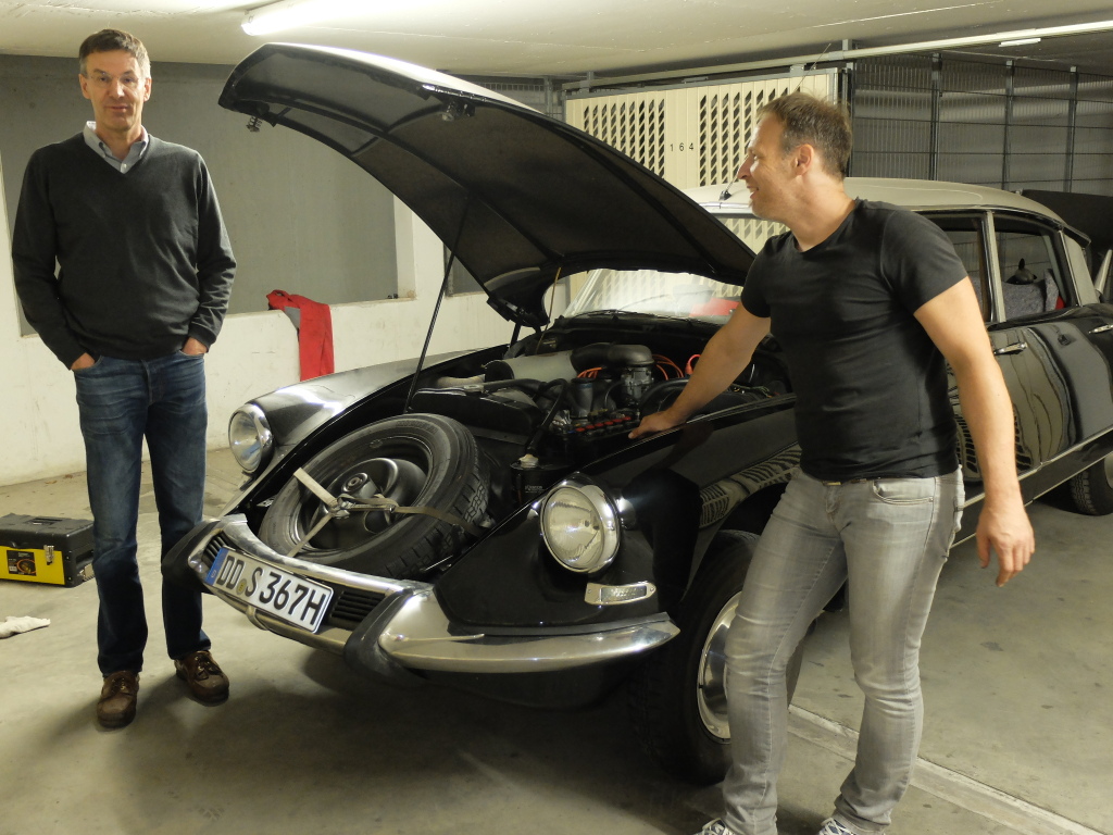

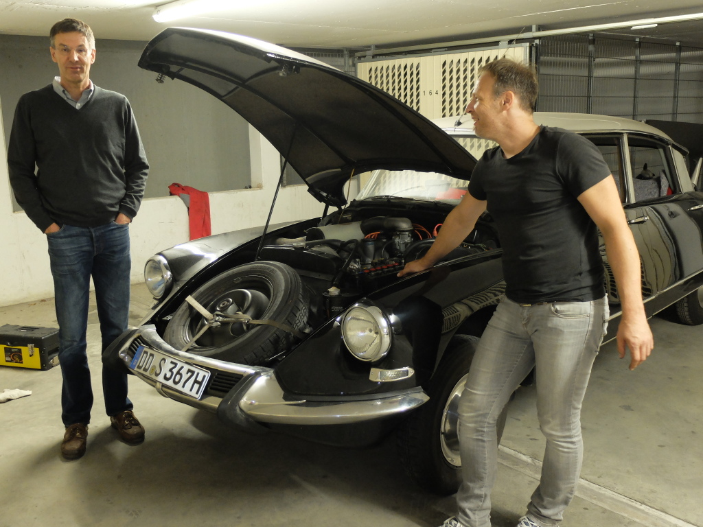

Am gestrigen Mittwochabend traf der Werkstattwagen der DS Club Sektion Hochschwarzwald wieder in den bereits genannten Katakomben eines Parkhauses in der Nähe vom Stuttgarter Nordbahnhof ein. Die Mannschaft des Werkstattwagens, diesmal bestehend aus den Sektionmitglieder H.B. und J.N., trafen den DS Besitzer K.K., diesmal hoffnungsfroh - sollte seine DS19 doch am selbigen Abend wieder instandgesetzt werden - wieder vor seiner Garagenbox an.
Der Einbau, der aus gebrauchten Teilen bestehtende "neue" Antriebswelle + Radnabe, gelang sehr gut. Aber erst nachdem ein peinlicher Fehler, welcher das Einschrauben eines Bolzens an der Radnabe verhinderte, nach eine halbe Stunde leichtes Fluchens bemerkt wurde, behoben wurde...
Bei der anschliessende Testfahrt, eskortiert vom Werkstattwagen, durch das naechtlige Stuttgart, wurde die "neue" Antriebswelle und dessen Einbau vom Experten H.B. fuer gut befunden. Der Besitzer K.K. grinste dabei wie einen Honigkuchenpferd.
Die erfolgreich Reparatur wuerde danach noch mit einen fürstlichen (sehr späten) Abendessen gefeiert.
Das Ergebniss der Reparatur wird voraussichtlich heute Abend beim monatlichen Sektions Stammtisch beim Motorworld in Böblingen zu bewundern sein.

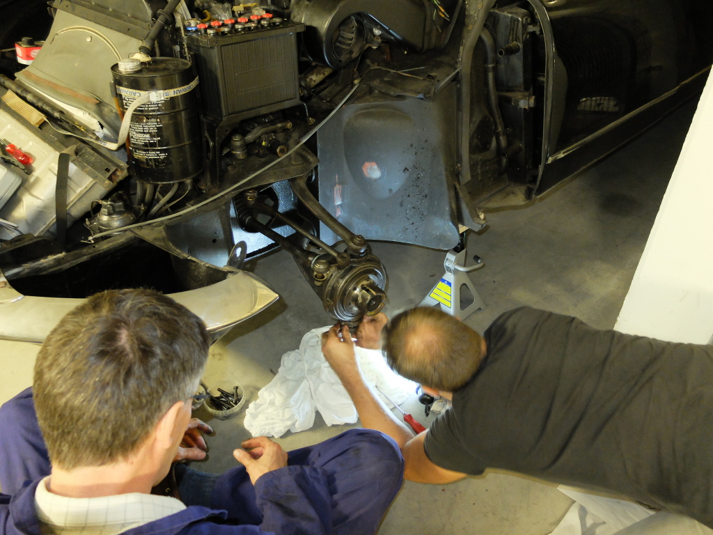

Bleibt mir nur noch, ein paar Bilder vom vergangenen Samstag von der Demontage nachzuliefern.
Beginn der Aktion [attachment 11334 dscf7342x.jpg]
großer Ratschlag [attachment 11335 dscf7343s.jpg]
einer muss den Überblick haben [attachment 11336 dscf7350x.jpg]

Da scheint bei meinem letzten Beitrag mit den Bildern etwas schiefgegangen zu sein.
Also neuer Versuch:

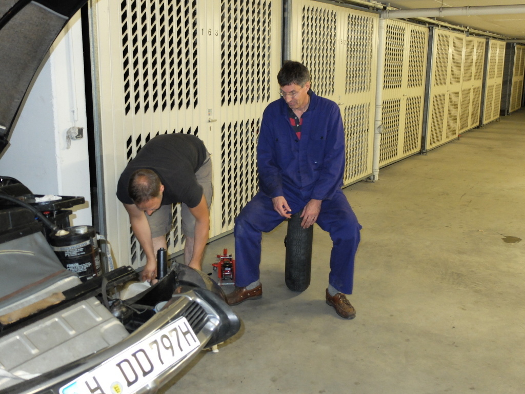

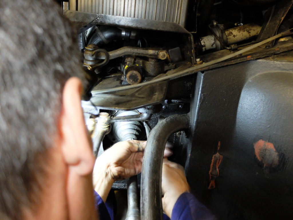

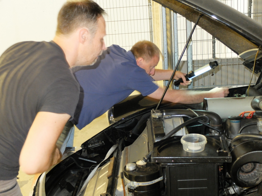

Die Schwarzwaldsektion beim F&F (Fummeln und Fluchen),
weil sich ein Schräublein sehr standhaft weigerte, eingeschraubt zu werden.
[attachment 11349 dscf7354x.jpg]
Das Festschrauben der Antriebswelle war dagegen kein Problem.
Die leicht geneigte Kopfhaltung des Powerschraubers lässt entspanntes
Arbeiten erkennen.
[attachment 11350 dscf7357s.jpg]
Die Helden der Arbeit um 22:35 vor dem Finalschluss der Motorhaube.
Nach Aufräumen der Garage konnte die begleitete Probefahrt um 23:00 Uhr beginnen.
[attachment 11348 dscf7359x.jpg]
