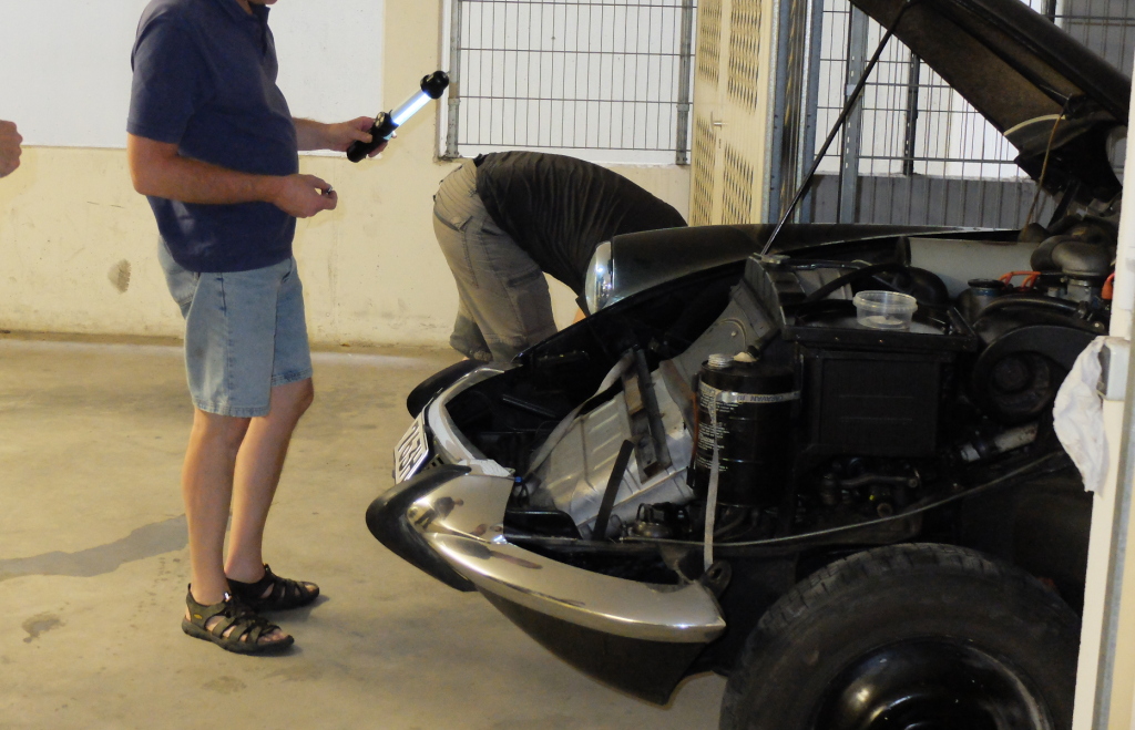

Am gestrigen Samstag wurde der Werkstattwagen der DS Club Sektion Hochschwarzwald zu einen havarierten '63-er DS19 in Stuttgart gerufen. Vorort, in den trostlosen Katakomben eines Parkhauses in der Nähe vom Stuttgarter Nordbahnhof, fand die Mannschaft des Werkstattwagens, bestehend aus den Sektionmitglieder A.N., H.B. und J.N., den verzweifelten DS Besitzer K.K. vor seiner Garagenbox an.
Nachdem der Fahrzeugbesitzer von der Werkstattwagen Mannschaft mit einen, "keine Sorge, das wird schon wieder", beruhigt wurde, erläuterte der Fahrzeugbesitzer die Symptome seine havarierte DS19. Er hatte vorne links im Bereich der Antriebswelle zuerst ein verdächtiges Geräusch gehört, dann einen Schlag und danach noch lautere verdächtige Geräusche. Das Auto hatte es dann gerade noch bis ins Parkhaus geschaft.
Da der Fahrzeugbesitzer selbst bereits den linken vorderen Kotflügel entfernt hatte, konnte die Werkstattwagen Mannschaft direkt zur Analyse des Schadens übergehen. Die Diagnose wurde innerhalb weniger Minuten treffsicher von Sektionsmitglied A.N. gestellt: Es gab ein viel zu grosses Spiel zwischen Antriebswelle und Radnabe. Eine weitere Analyse vom Sektionmitglied H.B., seines Zeichens Experte für den frühen D-Modelle, ergab dass einer der vier Bolzen mit welcher die Antriebswelle das Drehmoment auf der Radnabe überträgt, fehlte.

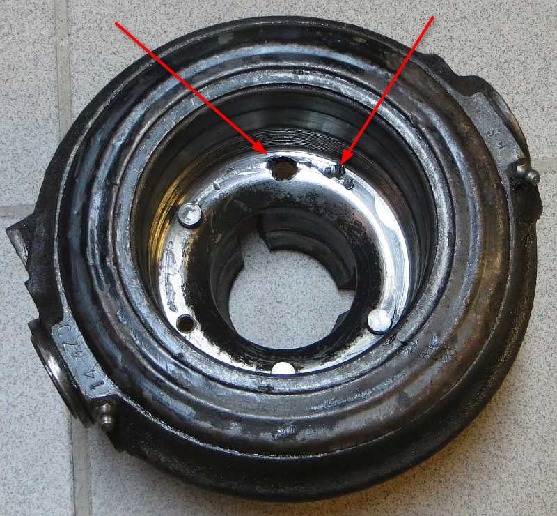

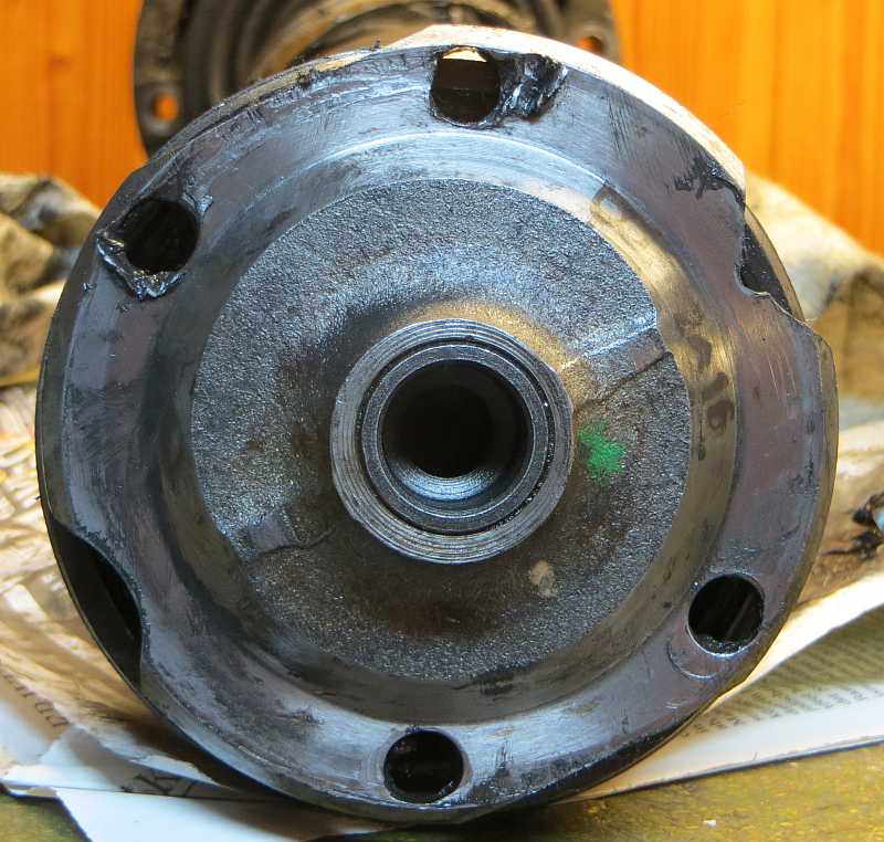

Die Innenseite der Radnabe, die Pfeile zeigen auf das Loch des fehlenden Bolzens und eine schadhafte Stelle in der Radnabe:
[attachment 11320 Radnabe_1_s.jpg]

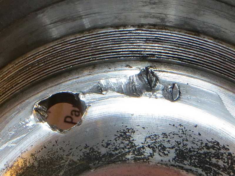

Der Schaden in Detail:
[attachment 11321 Radnabe_2_s.jpg]
Das Gegenstück, die Antriebswelle: Hier sind zwei der vier Aufnahmelöcher für die Bolzen schwer beschädigt, alle vier Löcher sind oval, statt rund.
[attachment 11322 Antriebswelle_1_s.jpg]
Das Schadensbild liegt die Vermutung nahe, dass der Ring, mit welchem die Antriebswelle in der Radnabe gehalten wird, sich gelöst hat. Darauf hat sich dann einer der vier Bolzen gelöst. Der lose Bolzen wurde innerhalb der Radnabe vorgefunden!!

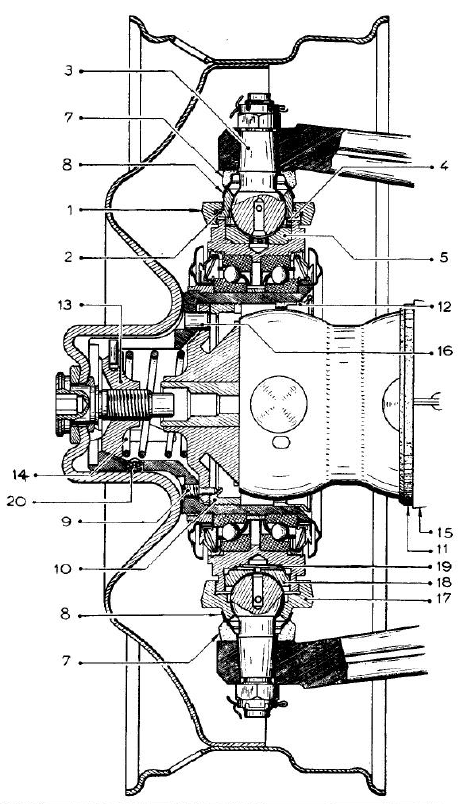

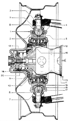

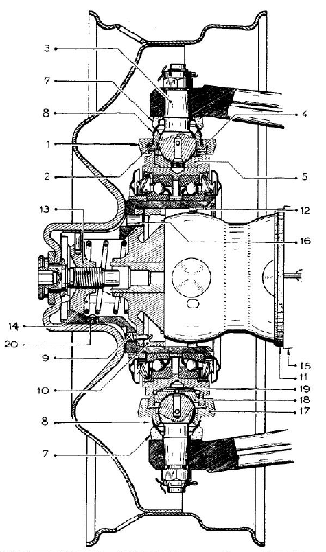

zur weitere Erläuterung: Die hieroben erwähnte Bolzen sind die Nummer 16 in der Zeichnung hierunten. Der Ring welcher der Antriebswelle in der Randnabe hält ist Nummer 10.
[attachment 11323 Radnabe_Schnitt_1.png]

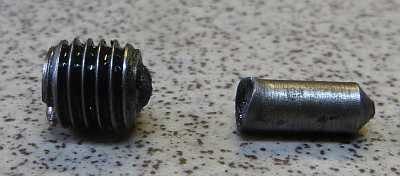

Ergänzend muss die abgescherte kleine Sichrungsschraube Nr. 9 erwähnt werden, die nach Nichterfüllung ihrer Funktion, die Mutter 10 (Von Jint als "Ring" bezeichnet, was ihrer formalen Charakteristik nahekommt) zu sichern, strafhalber teilweise abgeschert wurde - ihr Fragment fand sich ebenfalls im Innern der Nabe.

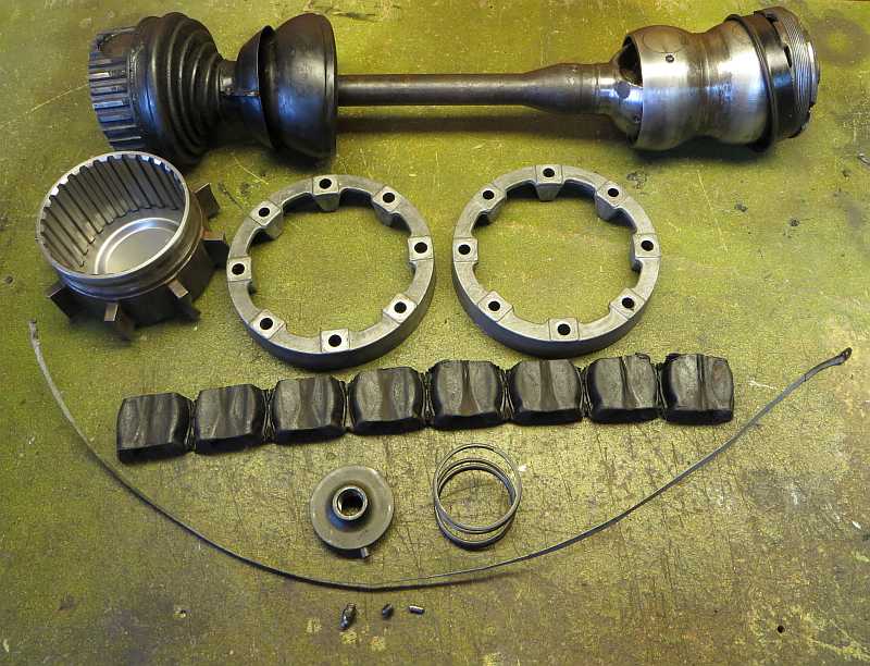

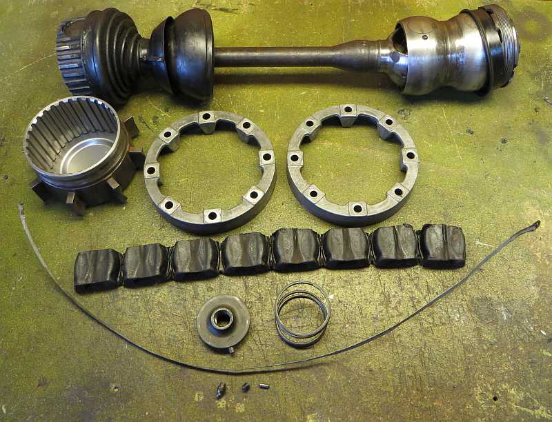

Sektionsmitglied J.N. hat zuerst mal die bei ihm verbleibende Teils gereinigt.
[attachment 11324 Status_1_s.jpg]

Hier die Sicherungsschraube:M. Ferchaud hat geschrieben: Ergänzend muss die abgescherte kleine Sichrungsschraube Nr. 9 erwähnt werden, die nach Nichterfüllung ihrer Funktion, die Mutter 10 (Von Jint als "Ring" bezeichnet, was ihrer formalen Charakteristik nahekommt) zu sichern, strafhalber teilweise abgeschert wurde - ihr Fragment fand sich ebenfalls im Innern der Nabe.
[attachment 11325 Sicherungsschraube_s.jpg]

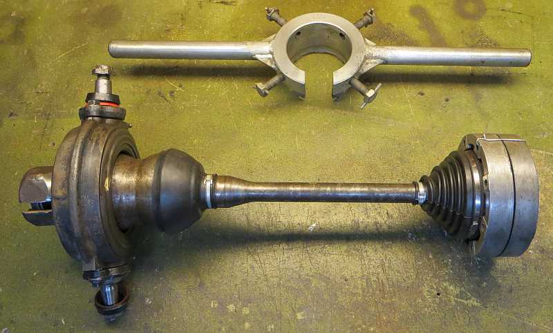

Wir haben dann doch beschlossen dass die alte Teile (mit vertretbarem Aufwand) nicht zu retten sind. Glücklicherweise hatte Sektionsmitglied H.B. in seinem Fundus noch eine gute Radnabe und eine gute Welle. Daraus haben wir heute Mittag folgende zusammen gestellt:
[attachment 11328 Antriebswelle_neu_s.jpg]
Alles schön sauber gemacht und wieder montiert. Jetzt muss es nur noch in K.K.'s DS19 eingebaut werden...
Das war eine schöne Team Baschtelei über zwei Tage!! Und ich konnte endlich mein irgendwann mal gekauftes Spezialwerkzeug einsetzen.

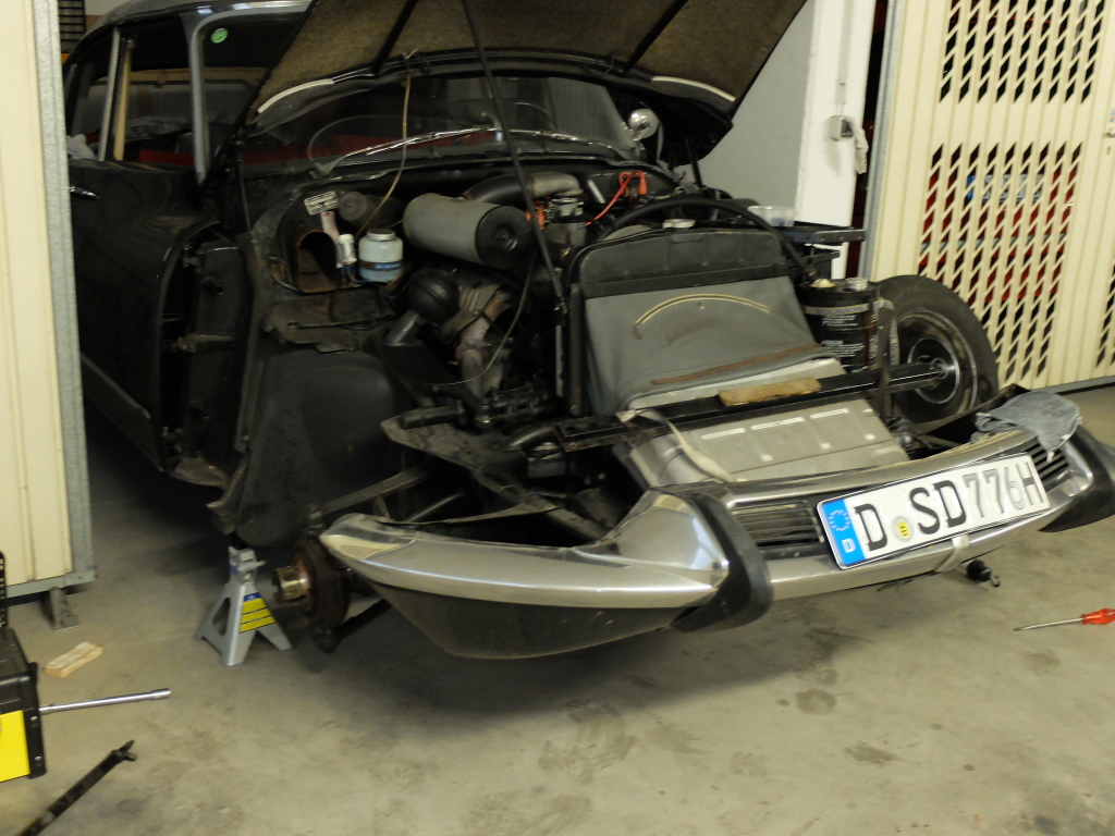

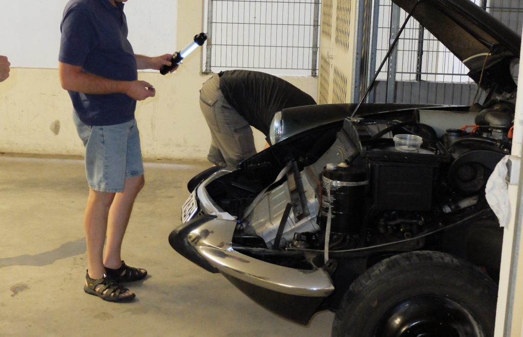

Im Anhang zunächst mal noch drei Bilder vom sektionalen Schwarzwaldteam bei der Demontage des schwarzen Unglücksraben. Es gibt noch ein paar andere hübsche Bilder von der ganzen Aktion, da will ich aber erst die Erlaubnis des schwarzen Hochwaldteams zur Veröffentlichung einholen.
[attachment 11329 dscf7341s.jpg][attachment 11331 dscf7345s.jpg][attachment 11330 dscf7344s.jpg]
