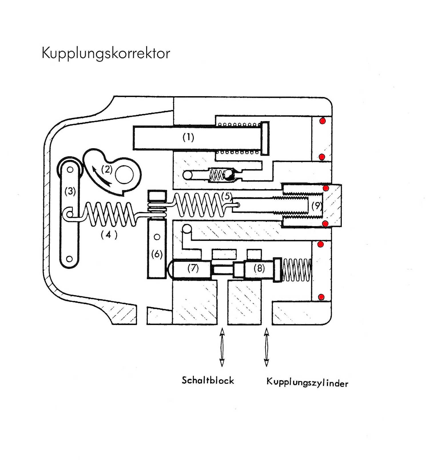

Er ist dicht!
Ich habe lediglich die Papierdichtung und den O-Ring der Verstellschraube erneuert.
Altes Epoxy-Harz abgekratzt und neues Harz aufgebracht.
Besonders hilfreich war der Hinweis, die Umdrehungen der Einstellschraube zu zählen. So konnte ich ohne große Einstellerei das Ding wieder in Betrieb nehmen.
Jints Zeichnung hat mir den "Röntgenblick" erlaubt.
Vielen Dank für die Unterstützung!

- Beiträge: 2069
Re: kupplungskorrektor abdichten
Sehr schoen!Christian Tolksdorf hat geschrieben: Er ist dicht!
Ich finde es gibt immer ein gutes Gefuehl wenn man soetwas selbst gemacht hat.
Die von mir selbst "ueberholte" HD-Pumpe ist auch nach der 1800 km Reise zur Centenaire Citroën immer noch dicht.
Die Zeichnung stammt natuerlich von Citroën, nicht von mir. Ich habe sie hier nur eingestellt.Christian Tolksdorf hat geschrieben: Jints Zeichnung hat mir den "Röntgenblick" erlaubt.

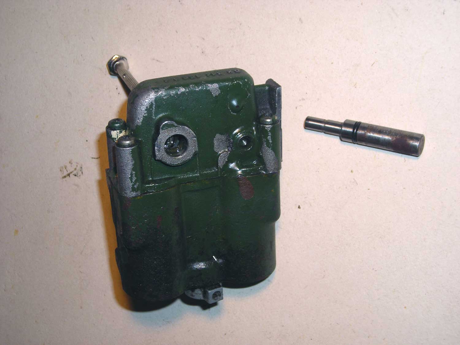

- Beiträge: 1161
- Wohnort: Braunschweig
Hallo Pit,
die typische Undichtigkeit ist an der Betätigungswelle, dort herrscht Rücklaufdruck, siehe die Zeichnung unten. Dort ist die Dichtung der Welle in dieser Schnittebene leider nicht sichtbar.
[attachment 13537 zeichnung_s.jpg]
Mann Kann die Welle herausziehen, um an die Dichtung zu kommen:
[attachment 13538 Bild28_s.jpg]
Am Rücklauf kannst du bei im Auto montierten Korrektor etwas Druck aufbringen, dann sollte die Leckstelle sichtbar werden.
Die beiden Dichtungen gegen Hochdruck sind an den beiden gut sichtbaren Stopfen, da solltest du im normalen Betrieb Ölaustritt sehen können.
