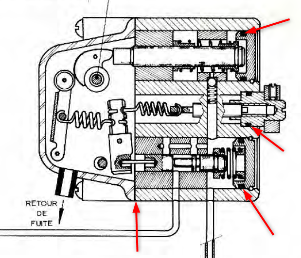

Wenn ich doch dabei bin, hier die Dichtungen in Kupplungskorrektor:
[attachment 12870 Kupplungskorrektor.png]
Die Papierdichtung zwischen den beiden Gehäusehälften (Pfeil in der Mitte unten) wurde hier oben schon erwähnt.

Ich habe heute die beiden Hälften auseinandergenommen indem ich die Feder durch Drehen der Verstellschraube entlastet hatte (30 halbe Umdrehungen waren nötig).
Die Papierdichtung habe ich in Essen besorgt und bin dann zum heimischen Schlüsseldienst gefahren, der mir vier passende Imbusschrauben verkauft hat, die ich nur noch um 5mm kürzen musste.
Die Abdichtung der Hälften mit Epoxy-Harz scheint mir unnötig, da hier ja kein Druck herrscht. Mit Epoxy abgedichtet sind m.E. nur die kleinen Steckachsen der Hälfte, die unter Druck steht. Dank Jints Bild kann man das eigentlich ganz gut sehen.
Ich frage mich aktuell, wie weit ich es "treiben" soll:
Im Revisionskit sind auch die Federchen enthalten und weitere Dichtungen für die Kolben.
Federchen ersetzen ist relativ leicht machbar. Die auf der Zeichnung weiterhin rot markierten Dichtungen scheinen mir nicht soooo leicht zu ersetzen zu sein.
Zumal dann ja auch das Mini-Kügelchen mit seiner Feder wieder eingesetz werden muss. Und hinterher soll alles stimmen.....
