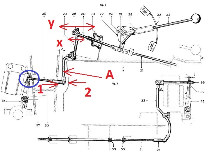

Bei der Anlenkung des Höhenkorrektors vorne gibt es ein Spiel, das man einstellen kann. Sitzen die Stellschraube zu eng, reagiert der HK übersensibel. Zu Verdeutlichung habe ich die betreffende Stelle mit einem mit einem blauen Kreis markiert.
[attachment 16925 Stabi-Hkorr..jpg]
Re: Stabilisator und Höhenkorrektur
Hallo Hannes,
das Gestänge dient ja nur dazu, die Bewegung des Korrektors zu begrenzen, wenn eine andere als die Normalposition gewählt wird. In der Norrmalstellung ist das Spiel an der von Dir markierten Stelle, richtig eingestellt, so bemessen, dass das Gestänge keinerlei Einfluss auf die Tätigkeit des Korrektors hat. Die hier besprochene Fehlfunktion tritt auch bei einwandfrei eingestelltem Gestänge auf, womit ich nicht sagen will, dass ein falsch eingestelltes Gestänge die Sache nicht verschlimmern kann.

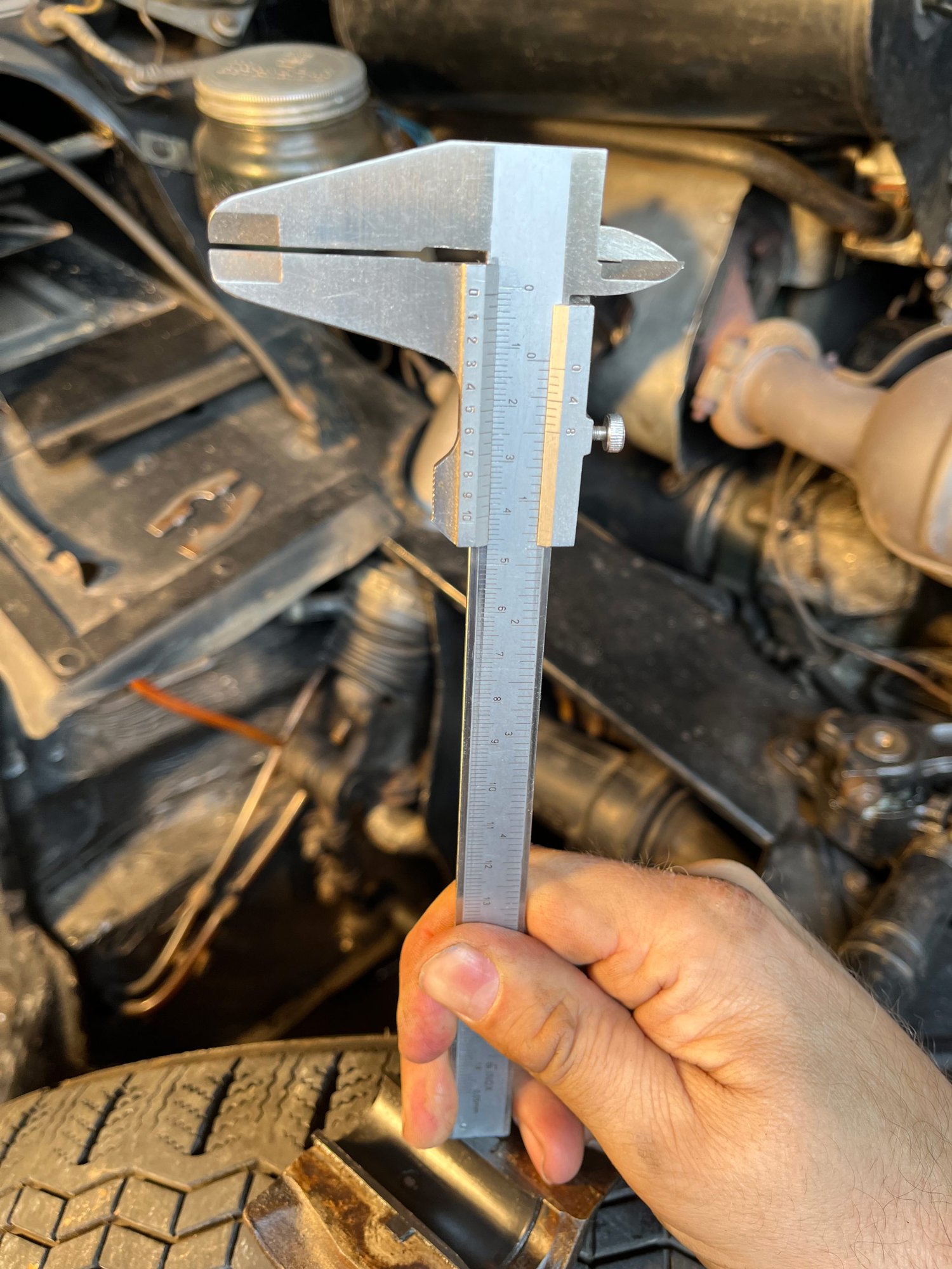

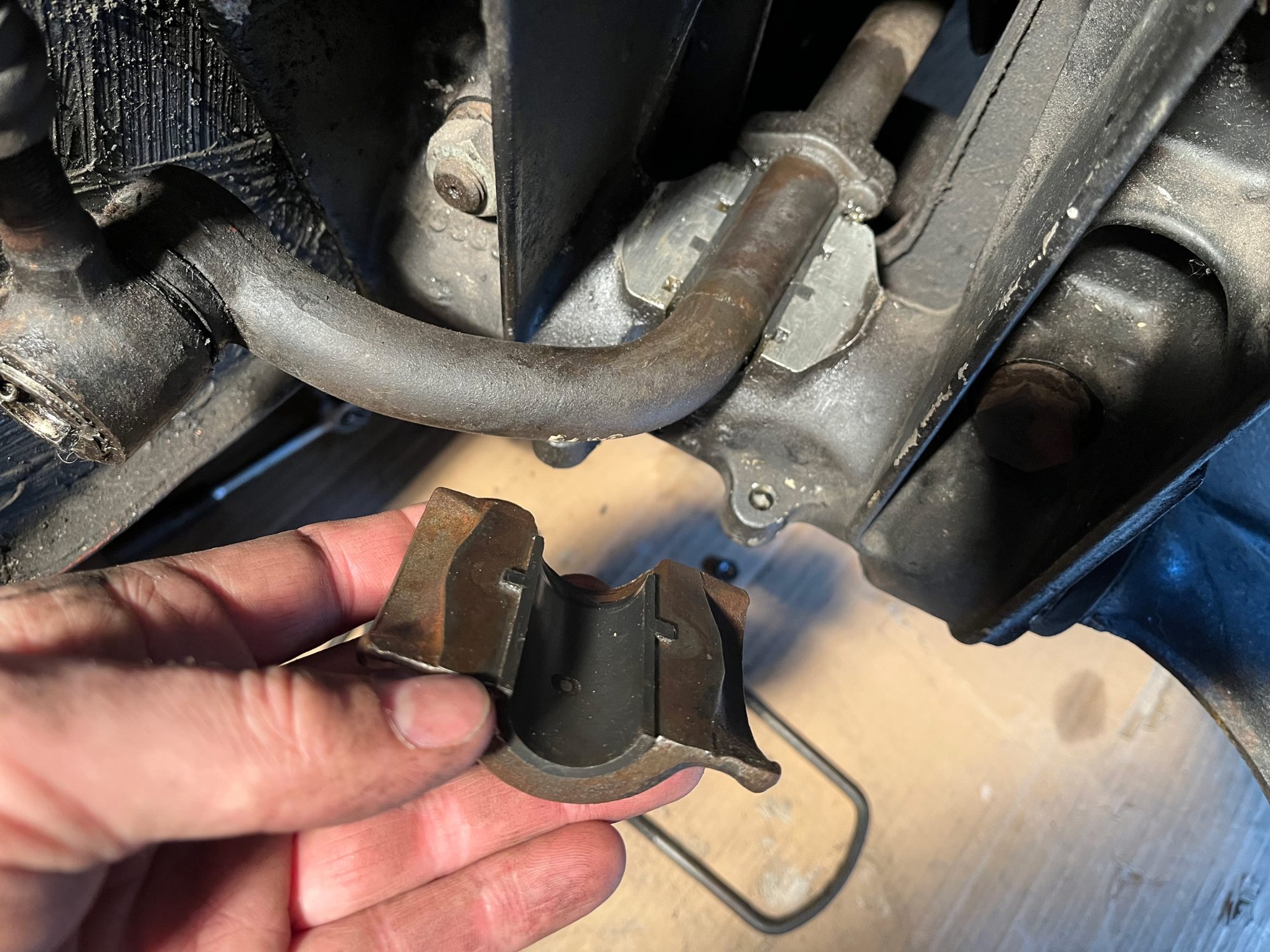

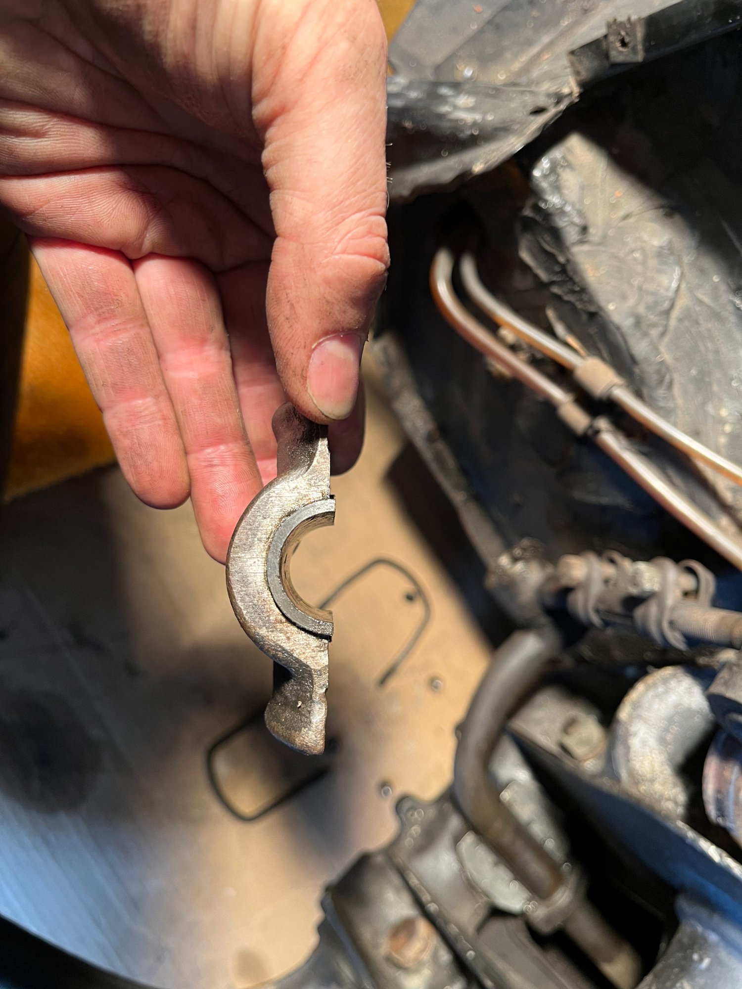

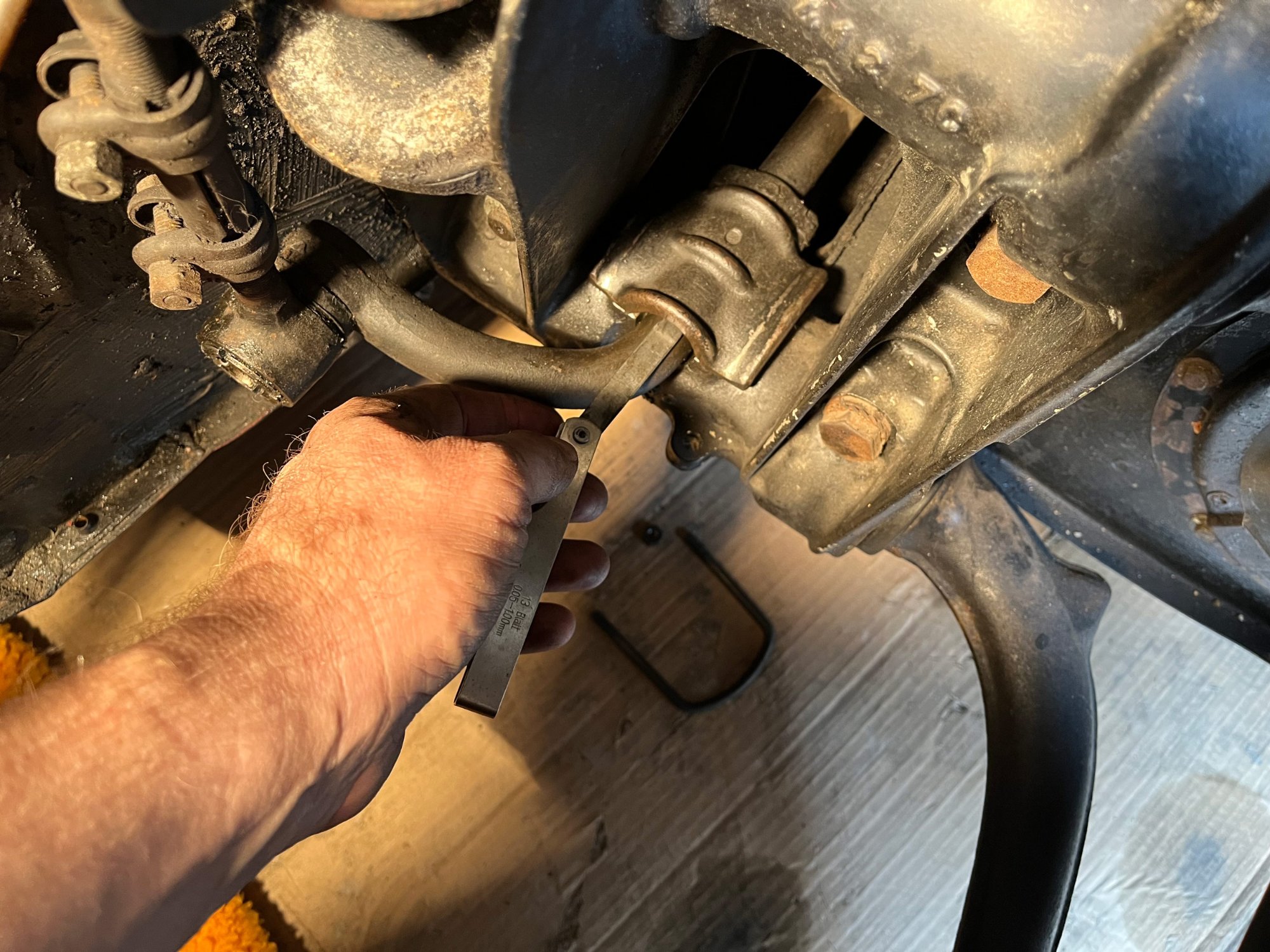

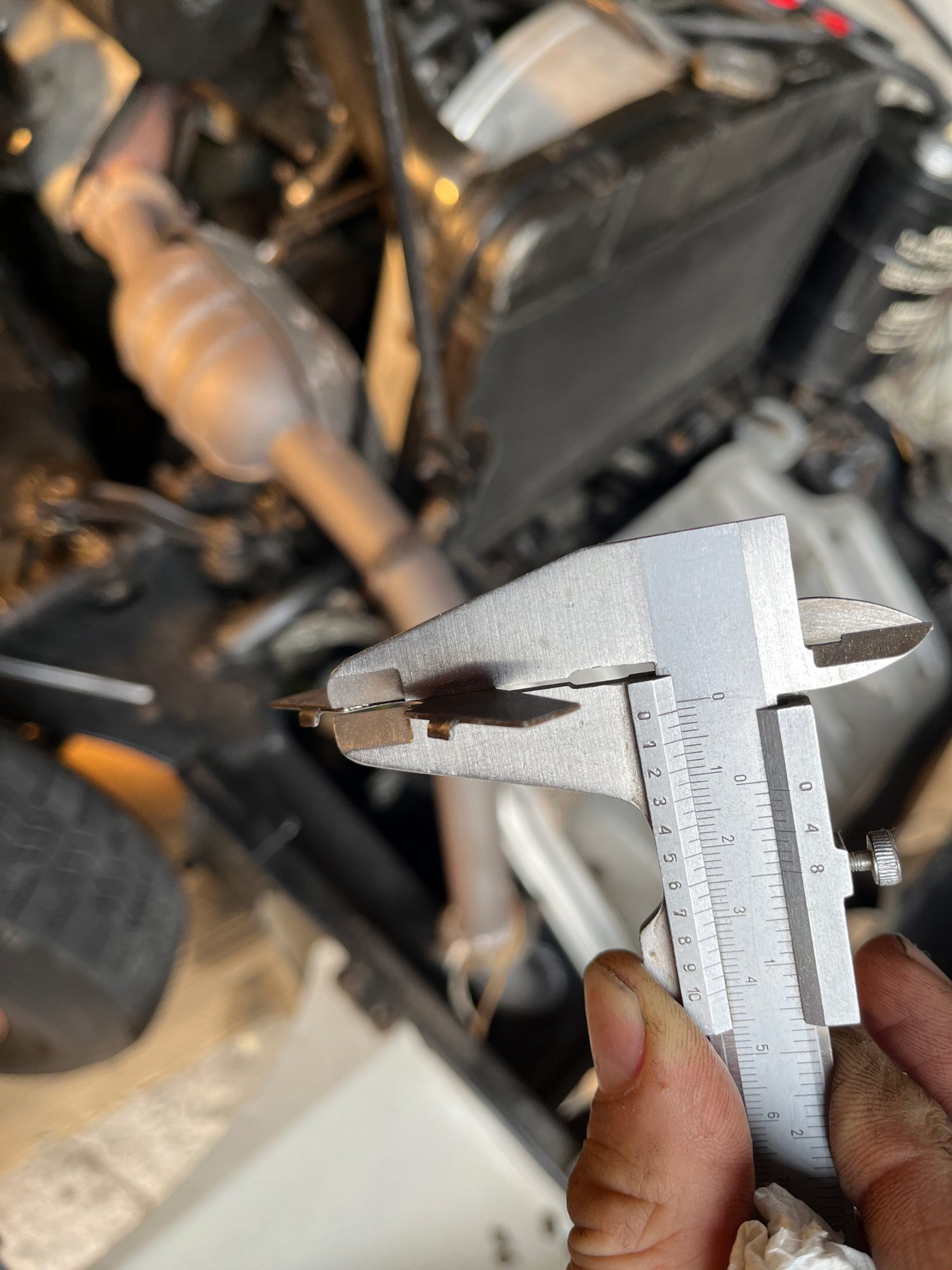

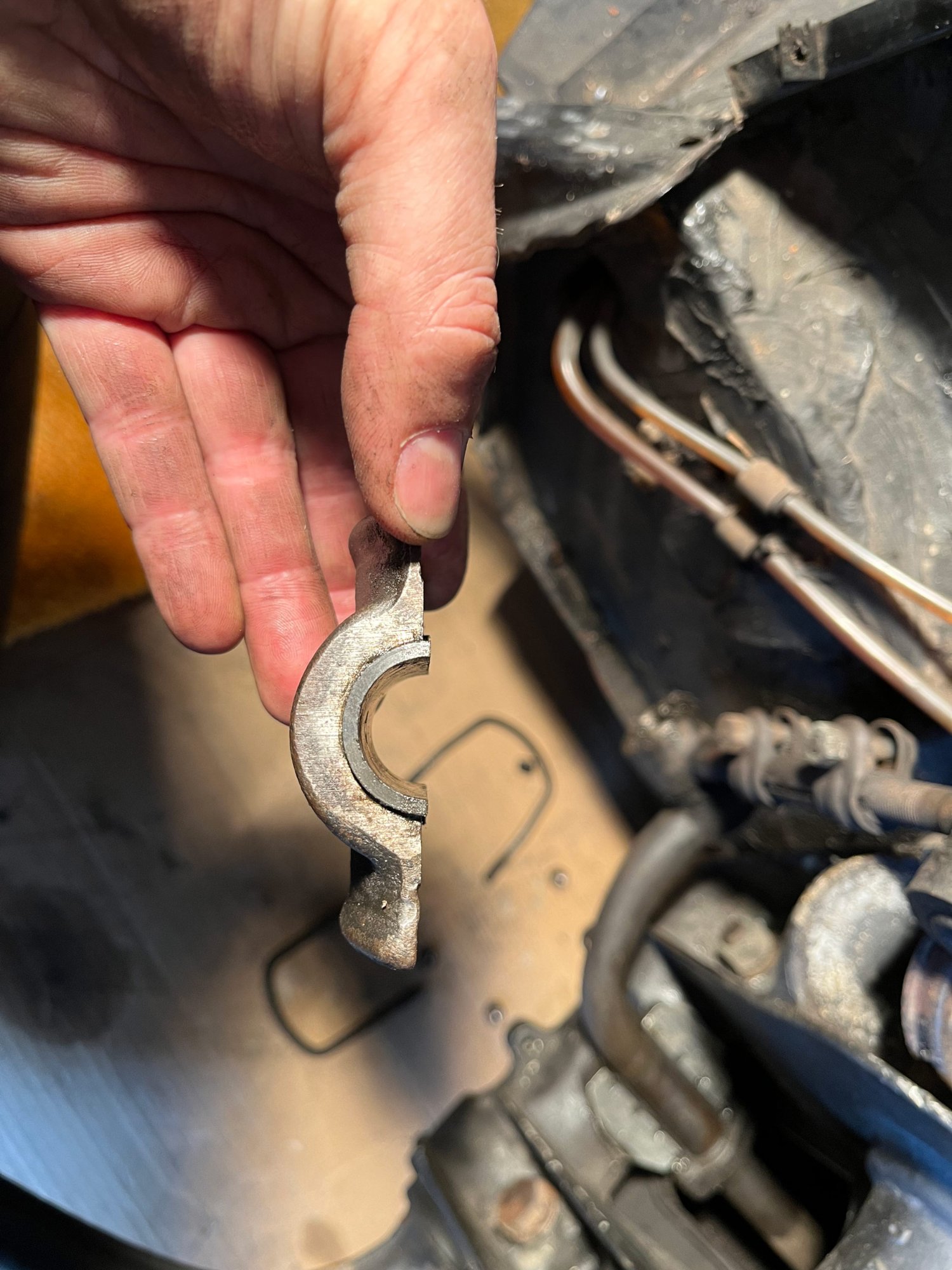

heute habe ich mich erneut der Thematik mit dem Lagerspiel des Stabis zunächst auf der rechten Seite angenommen.
Da ich ja nunmehr über ein ganzes Sortiment an Unterlegplättchen unterschiedlicher Dicke verfüge (danke, Julian!), dachte ich mir: Auseinanderbauen, Spiel ermitteln, korrekte Plättchen einlegen, fertig.
So einfach ist es dann doch nicht, denn die Lagerschale hat einen Überstand von 1,2 mm:
Die bisher eingelegten Plättchen hingegen haben eine Stärke von 1,1 mm:
Das bedeutet, dass der Träger der Lagerschale in dieser Konstellation beim Festziehen unter Spannung staht, da der Überstand der Lagerschale größer ist, als die Distanzplättchen.
In diesem Zustand weist die Lagerschale mehr als einen mm Spiel auf /zum korrekten Messen habe ich die Schale heruntergedrückt, hier wird eine Hand zum fotografieren benötigt:
Die Lagerschale an sich sieht meines Erachtens nach gut aus:
Die logische Konsequenz wäre, den Überstand der Lagerschale soweit abzutragen, bis das Spiel im Lager nahezu null ist (gibt es hierzu eine Vorgabe?), oder die Schale planar mit dem Träger zu schleifen und danach mit den Distanzplättchen feinzujustieren.
Bevor ich eine dieser "rabiaten" Methoden anwende, wollte ich die Experten zu Wort kommen lassen, wie ihrer Meinung nach die korrekte Methode aussehen würde.
Henning
