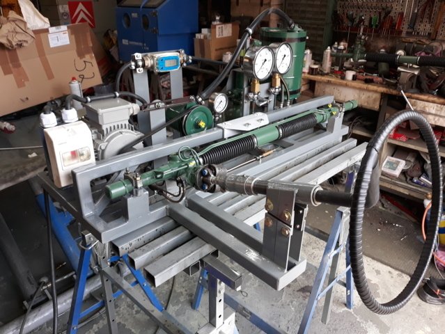

Hallo Pit,
ich hoffe, dass Du die Einstelllehre beim Einbau Deiner Lenkung auch benutzt hast, und Du mit der Neujustierung Deiner Lenkventile zufrieden bist. Obwohl ich die Drucküberschneidung, auf dem Prüfstand (siehe Foto) an Deiner Lenkung ganz sicher auf 65Bar eingestellt habe. Zitat M. Ferchaud:
>Die Drucküberschneidung dürfte mit der Einbaulage nichts zu tun haben…<
Das ist so nicht richtig! Eine falsch ausgerichtete Lenkung, wirkt beim Lenken
unkontrolliert auf die Lenkventile ein. Und dann hat man beim Lenken in einigen Lenkradstellungen Hartpunkte, das bedeutet, es werden beide Ventile auf einmal
betätigt. und das macht eine entspannte Fahrt unmöglich. Jetzt kann man
natürlich die Lenkventile so einstellen, bis dieser Effekt verschwunden ist.
Das kann ich jederzeit auf meinem Prüfstand so provozieren!
Darum kann ich nur raten: Beim Einbau einer ID/DS Lenkung, immer die
Einstelllehre 1955-T zu benutzen, und bei eventuell auftretenden Fehlfunktionen
lieber noch einmal die Einbaulage zu kontrollieren.
Ich wünsch Euch allen immer zwei Fingerbreit LHM / LHS im Behälter.
Gruß Georg

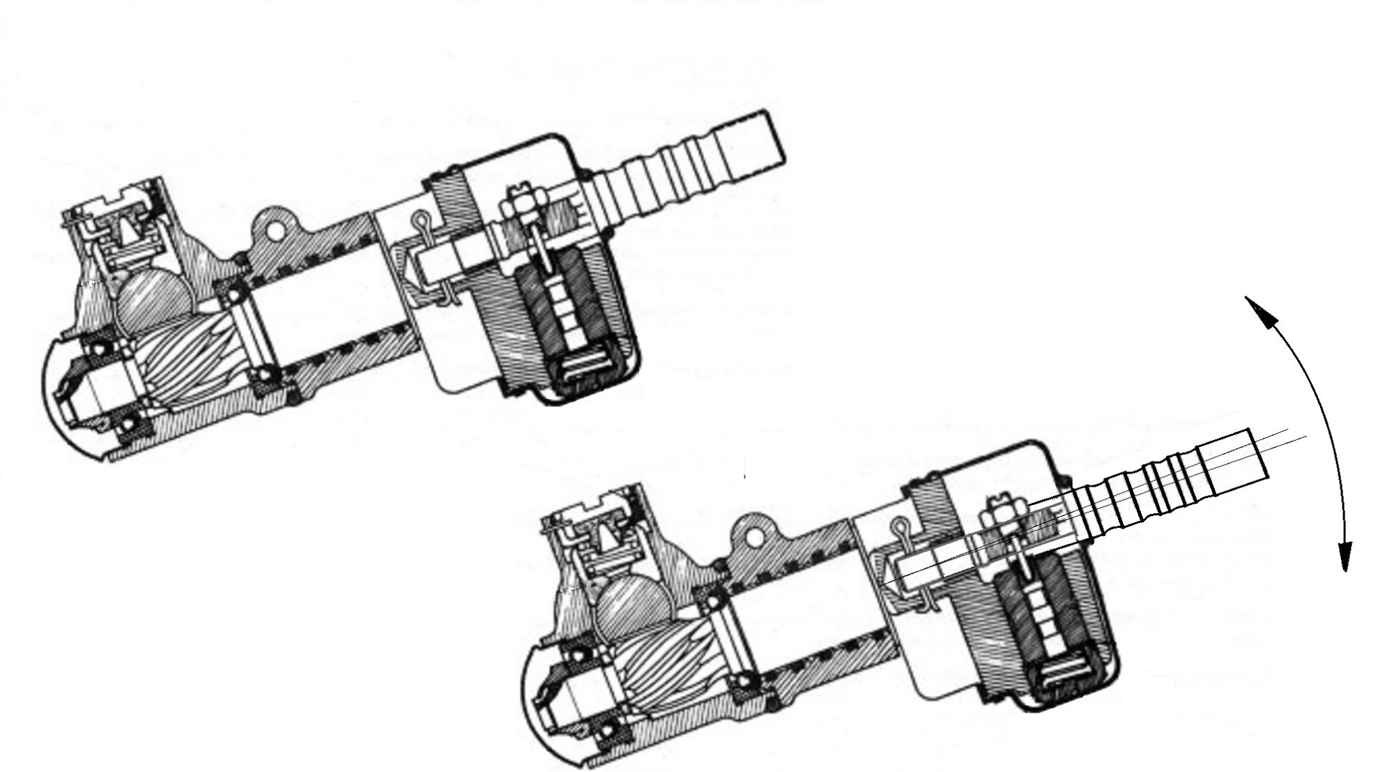

ich werde die Einstellung sicher noch einmal überprüfen, obwohl ich jetzt zufrieden bin. Dein Prüfstand ist beeindruckend. Ich würde gerne damit "spielen". Ich verstehe noch nicht, wie man die Auswirkung einer Schrägstellung durch eine andere Ventileinstellung ausgleichen kann.
Wenn man sich in dem Bild vorstellt, dass die Lenksäule gegenüber der Lenkung rechts nach oben abgewinkelt ist, werden die Kolben in der gezeichneten Stellung weniger weit eingedrückt. Ich nehme dabei an, dass der Drehpunkt der Säule zwischen Ventilen und Splint liegt.
Wird die Lenkung nun um 180° gedreht, so dass die Ventile oben stehen, werden die Kolben weiter eingedrückt.
Das bedeutet, dass die Lenkung je nach Stellung unterschiedlich reagieren wird. Der Wert des Überschneidungsdruckes wird also während einer Umdrehung des Lenkrades um den richtig eingestellten Wert schwanken. Es können Hart- und Weichpunkte entstehen.
Habe ich das so richtig verstanden?
Pit, der gerne dazu lernt.

Ja Pit,
das hast Du richtig verstanden! Zur Veranschaulichung habe ich einmal
etwas gemalt. Da der Lenkkopf bei Geradeausfahrt ja nicht, wie auf der Zeichnung, parallel zur
Lenkung steht, sondern irgendwo auf der Kreisbahn, hat man beim Lenken
nur Hartpunkte, wenn das Lenkventil welches jetzt arbeiten soll, durch das zweite
Lenkventil, welches durch die Fehlstellung der Gabel betätigt wird.
Den Versatz der Lenksäule zu Längsachse des Fahrzeuges, kann man ignorieren,
Wenn man sich an das Maß im Reparaturhandbuch hält, da das obere Lager des Lenkrades mindestens einen Meter von der Lenkung entfernt ist.
Von Dir Robert, möchte ich gern wissen, wie Du die Einbauposition einer Lenkung
mit der Fühlerlehre findest? Denn das erschließt sich mir nicht.
So gehe jetzt auch schlafen, habe zu lange an der Zeichnung gesessen!
Gruß Georg
Gruß Georg

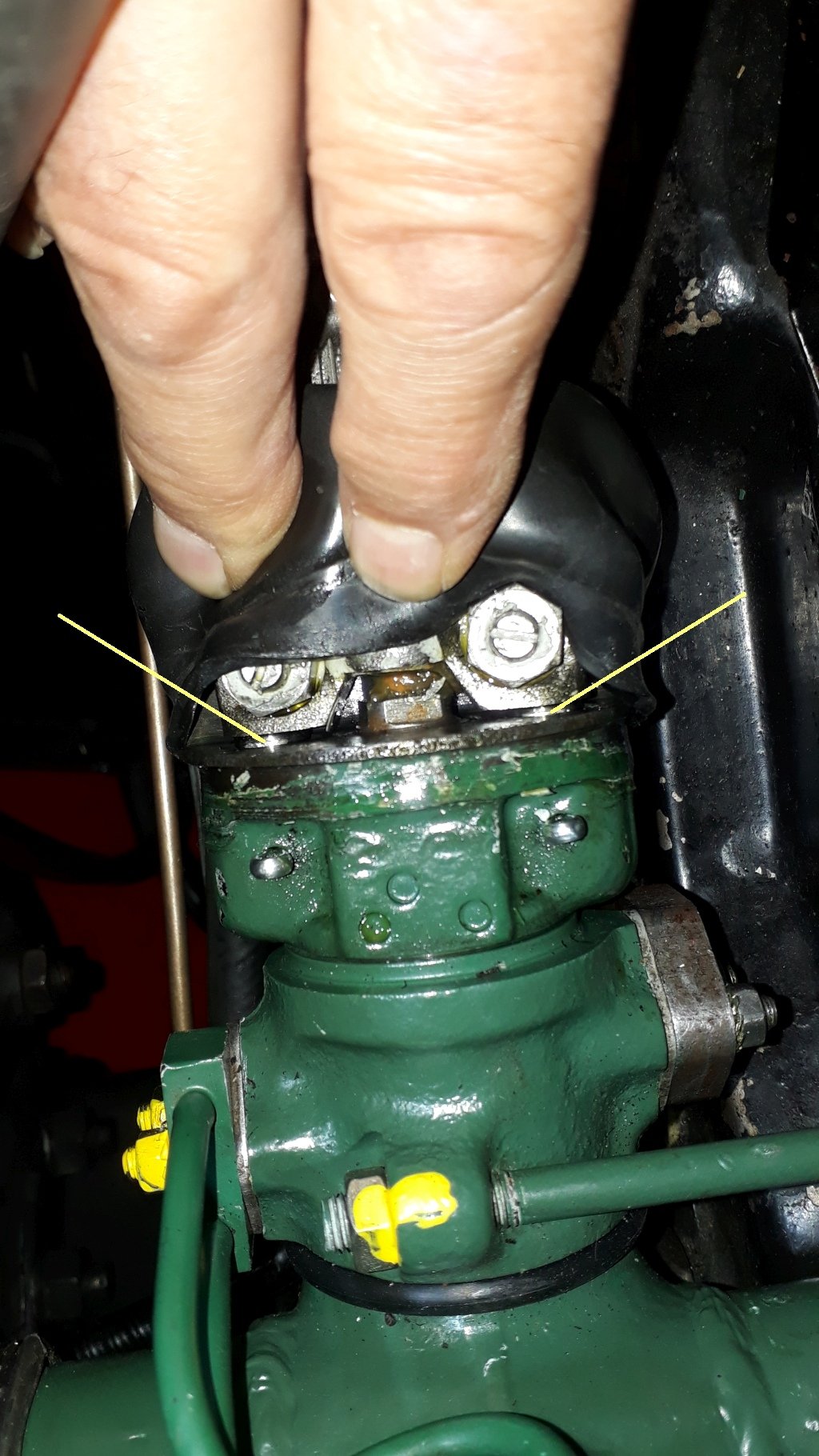

Re: Drucküberschneidung
Hallo Georg,
schön, dass wir uns einig sind.
Mit Knick schwankt also der Wert der Drucküberschneidung um den Wert bei "gerader" Einstellung. Der Wert der geraden Einstellung wird dabei dann erreicht, wenn die "Gabel" senkrecht steht.
Daraus folgt, dass ein Knick nicht durch eine andere Einstellung der Ventile kompensiert werden kann. Höchstens für eine bestimmte Stellung.
Bei richtiger Einstellung müssen die mit den Pfeilen markierten Spalte gleich groß sein. Das lässt sich mit einer Fühlerlehre überprüfen.
Noch eine Abschätzung:
Eine seitliche Verschiebung der Lenkung um ca. 5mm ( das ist ja die angebene Toleranz von +-2,5mm) bewirkt ungefähr eine Spaltänderung von 0,1mm.
Das heißt ein Unterschied der Spaltmaße von ca. 0,2mm ist noch zulässig. Das läßt sich gut messen und ist auch mit bloßem Auge erkennbar.
Ich habe dazu einen Abstand von 800mm zwischen Lenkung und Lager der Lenksäule und 17mm für den Abstand des Lenkventils von der Lenksäulenachse angenommen.
