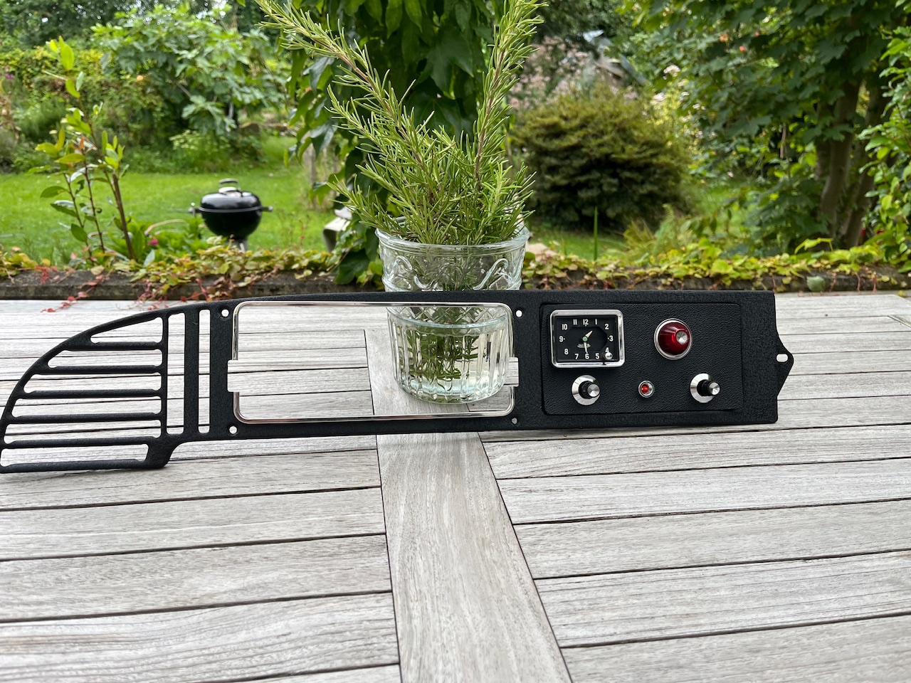

Mission accomplished!

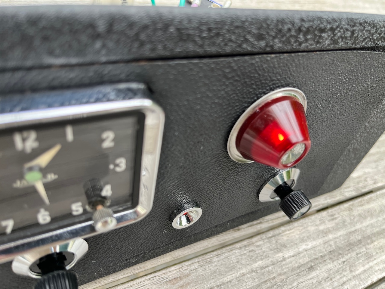

… ist das „magische Auge“ nicht wunderbar?
Ich bin mit dem Ergebnis sehr zufrieden. Um mit Hans-Uwe zu sprechen: … das Ergebniss ließ mich grinsen..
Schwarzgrau RAL 7021 ist übrigens auch zu hell - das abgebildete ist Schwarz RAL 9005 - matt.

Sieht nicht schlecht aus! Die Struktur scheint durch den zusätzlichen Lackauftrag etwas weniger prägnant zu sein, aber das vermag ich aufgrund der Fotos nicht zu beurteilen.

ich finde das ist super geworden, auch wenn ich eher Schwarz Seidenmatt genommen hätte. Ist am Ende aber auch immer Geschmackssache.
Ralf
Ralf

Hallo Ralf, hallo Henning,
danke für die Blumen - das freut mich!
Seidenmatt wäre eine Alternative gewesen, hab ich auch drüber nachgedacht. Ich habe/hatte aber noch einige ungenutzte Dosen mattschwarz RAL 6005 im Depot. Ich empfehle übrigens die Sprühlacke von sparVar, die ich über Ebay beziehe.
Ausgesprochen günstig und gut. (und in wirklich vielen RAL färben erhältlich)

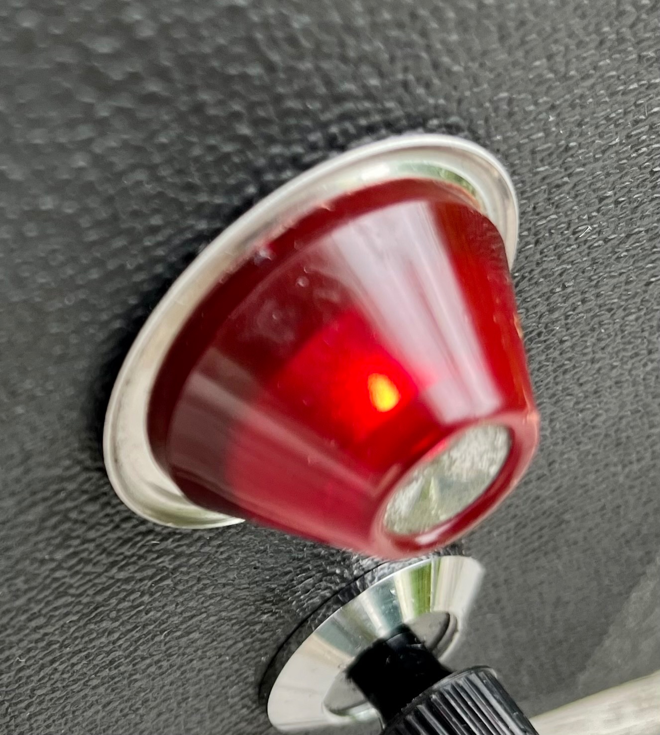

Die Struktur hat übrigens überhaupt nicht gelitten - wenn man so etwas macht ist 3x nebeln besser als 1 mal "lackieren".
Grüße an Euch!
PS: ...der Zierring an der Batterieanzeige ist übrigens verkehrt herum montiert ... das ihr das nicht bemerkt habt!
