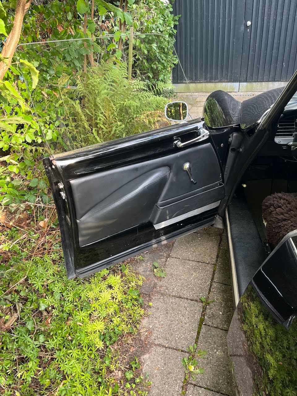

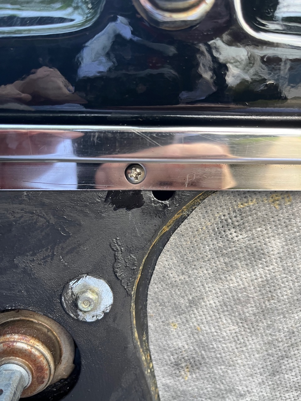

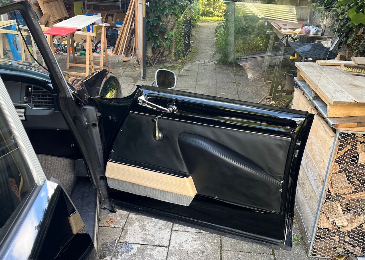

Ich habe ein Leiste montiert.
Bohrschrauben sind für diese Befestigung untauglich, da man bei den dünnen Blechen kein ausreichendes Anzugmoment hinbekommt.

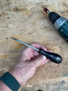

Was wirklich gut funktioniert ist die Schraubverbindung a‘la Jürgen. Ich habe mit einem 1.5mm Bohrer vorgebohrt - und mit einem viereckigen Wera Vorstecher die Löcher erweitert.
Der Wera Vorstecher ist übrigens auch zum vorkörnen und anzeichnen bei dem dünnen weichem Blech ein hervorragendes Werkzeug, das ich nur empfehlen kann!

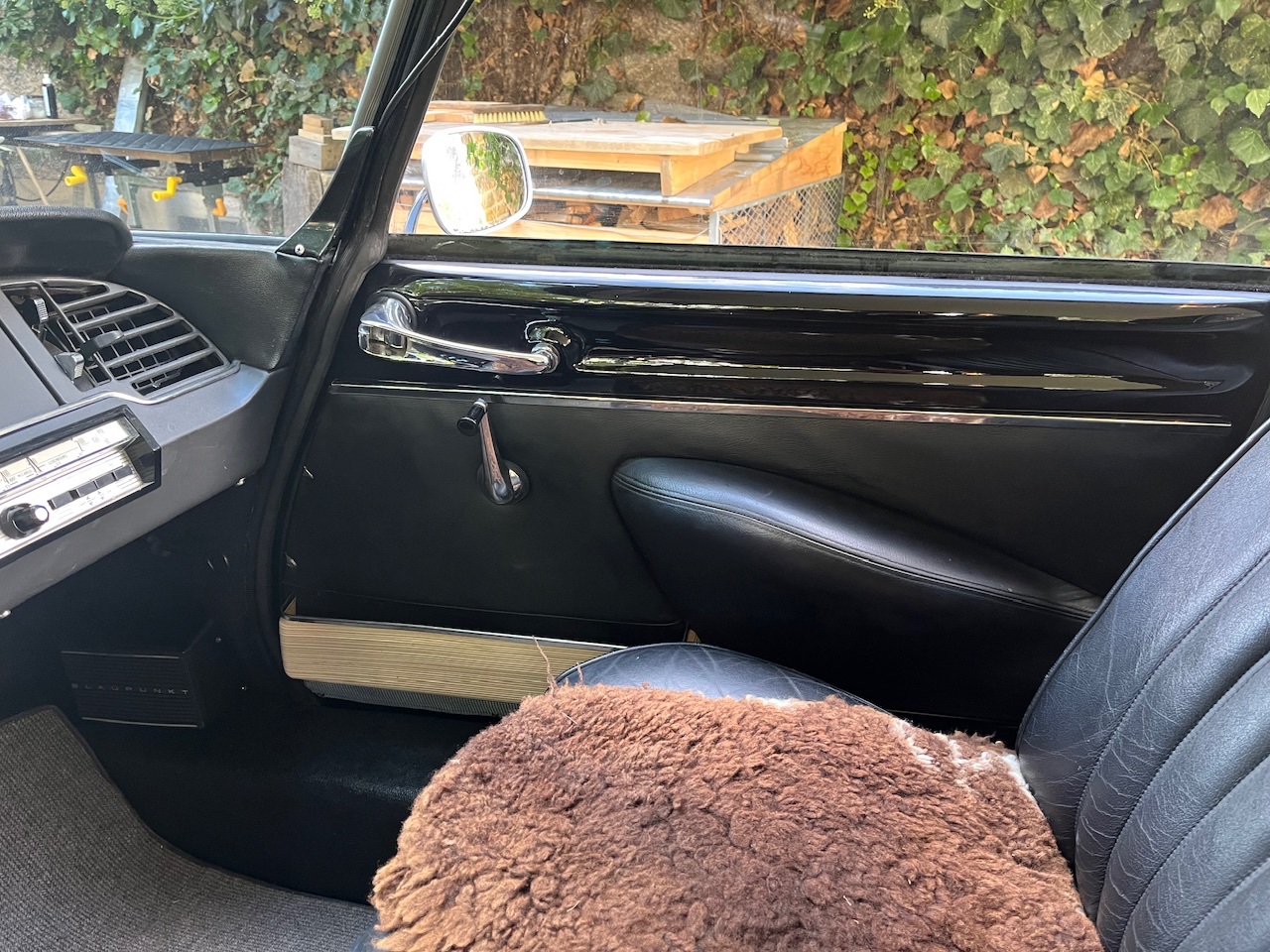

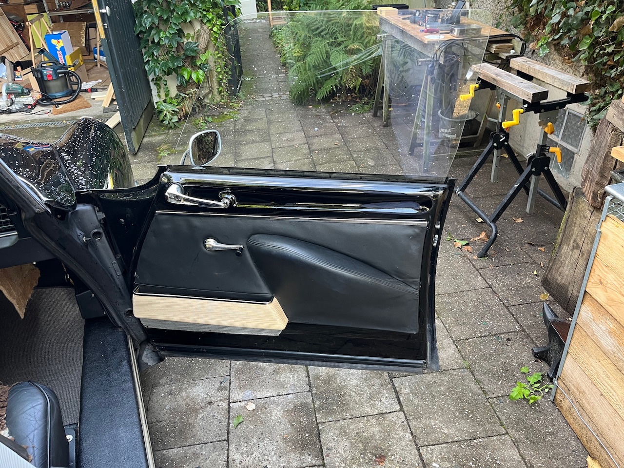

Das Ergebnis ist sehr schön - jedenfalls mir gefällts.
Das ist jetzt erst provisorisch gesteckt - aber schon ein prima Eindruck. Die obere „pallasleiste“ hält übrigens was sie befestigungstechnisch verspricht. Ich habe zudem einen Streifen Isolierband - vor der Montage - hinter die Edelstahlleiste geklebt. Das flutschige Isolierband verhindert zuverlässig das verkratzen der Tür bei der Justage und Montage der Leiste.
Die Fahrerseite ist übrigens noch so wie sie die letzten 25 Jahre war - interessant ist, dass ich zum ersten Mal überlege, dass Aluriffelblech unten auf der Beifahrerseite nicht zu montieren.

ich habe die geschlagenen Vierkante grundiert -
Da das an der Innenseite der Türen ist, ist das (meiner Meinung nach) zu tolerieren. Da ist die Befestigung der Türgummis viel spannender ...

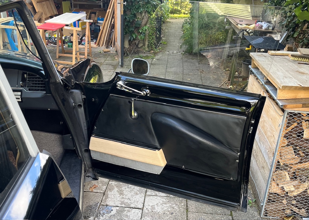

… ist ne schöne Tür geworden -
Danke für den Support!
