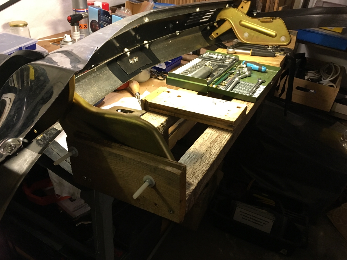

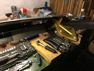

- maldini Verified
- Beiträge: 3703
- Has thanked: 11 times
Re: Niro Stossstange auf Vordermann bringen
Hallo Maxe,
man bekommt die Mutter los - heiß und kalt machen - und tagelang in WD40 und ballisto baden.
Ich persönlich würde mich ehr um die kontaktkorrosionsfreie wiedermontage kümmern - als das polieren.
Auch ohne polieren ist ausbeulen und richten der Stoßstangen teurer -
Vermutlich ist ein Ersatz nicht teuerer.
Ein eigenes Problem sind die fertigungstoleranzen des chassis - und die montagetoleranzen der Stosstangen. Nicht alles passt problemlos an alles.. gerade bei der nicht gewaltfreien Montage holt man sich die Korrosion in die Träger!
Also -
Entweder mit der Beule als Patina weiterfahren - oder ausbeulen und neu montieren. Zur Montage würde ich dringend zu einem, auf das chassis individualisierten hilfrahmen (aus Holz) raten - auf dem die Stoßstange montiert wird.
[attachment 14282 0D748187-D87E-4113-8C15-D3479E33BC02.jpeg]
finde gerade kein Foto von der heckstosstange..
Als Ergebnis kann man die Stoßstange in 3 Minuten einfädeln und montieren ...
Das wäre meine Meinung dazu -
Bonne Chance!

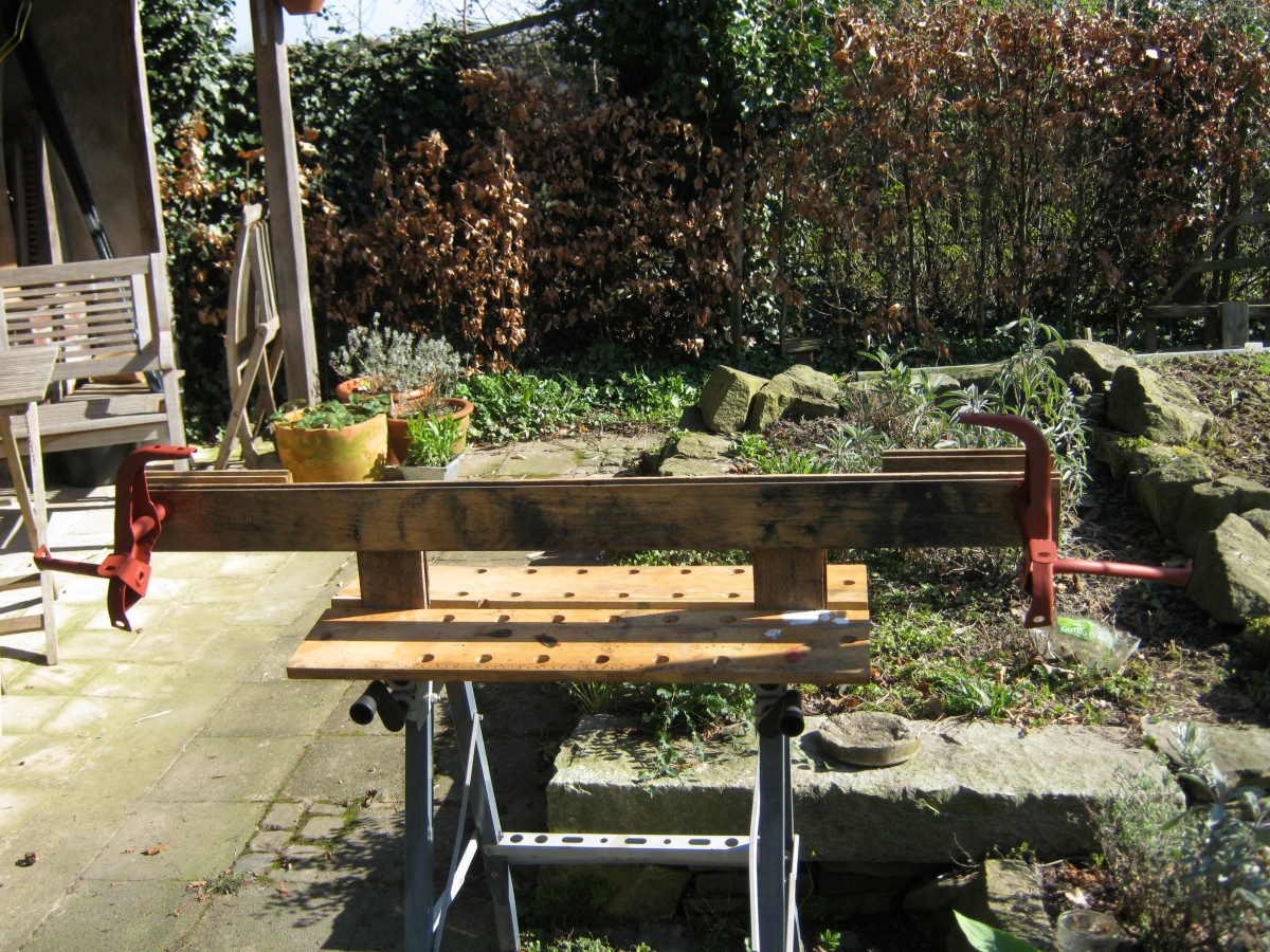

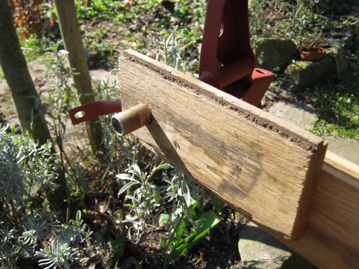

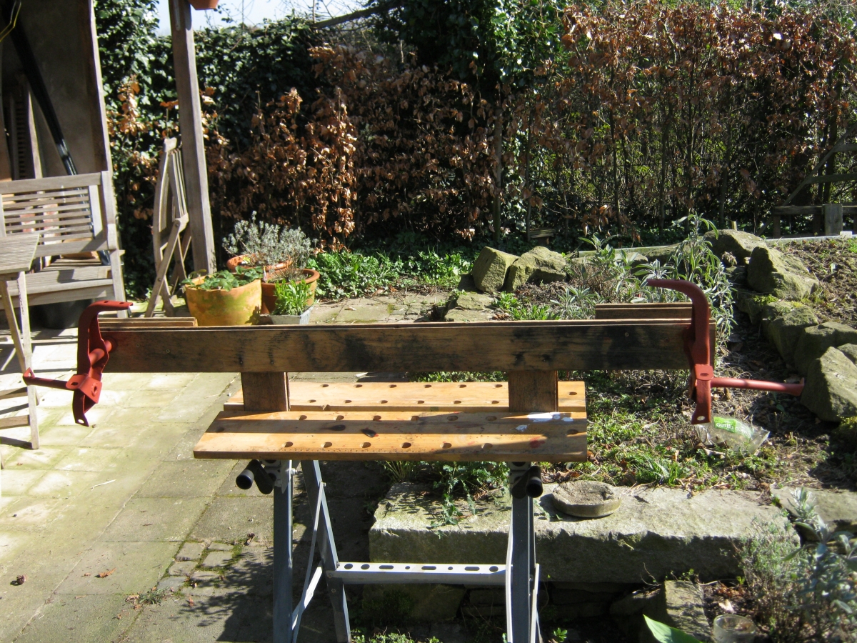

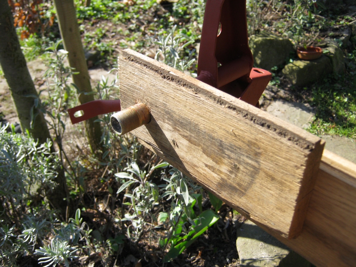

- maldini Verified
- Beiträge: 3703
ich setze noch mal ein paar Bilder ein, da ich den Zusammenbau auf einem (auf das eigene Chassis gemessenen) Hilfsrahmen als sehr wichtig und für eine entspannte Montage des kompletten Stosstangenteils für entscheidend halte.
Die komplexen Edelstahltteile beider Stossstangen - vorn wie hinten - lassen sich nicht spannungsfrei montieren. Man muss immer etwas drücken und ziehen. Wenn dabei nicht die Montagehörner sauber fixiert sind, kommt es bei der Montage logischerweise zu Verspannungen und verwinkelungen an den Montagehörnern. Das ist vorn zu vernachlassigen - hinten ist es sehr wichtig, da die Montagehörner ja parallel durch die Montagefassungen am Chassis geschoben werden müssen.
Wenn das nicht genau fluchtet - kommte es nach der Stosstangenmontage jetzt zu einer ehr "verspannten" Montage mit mehr oder weniger sanfter Gewalt....
Dabei bleibt in der Regel mindestens der Lack an den Chassishalterungen (innen) auf der Strecke - Korrosion ist wieder progammiert.
[attachment 14283 heck1a.jpg]
[attachment 14284 heck3c.jpg]
[attachment 14285 heck2b.jpg]
Das kann man mit dieser "individualisierten Montage" verhindern. Die Stossstange "passt" dann einfach - und ist in einem Schwups montiert.
PS: .. so einen Hilfsrahmen baut man in 20 min. - den für das Heck hab ich aus einem alten Dielenbrett gemacht, das im Bereich der Aufnahme gedoppelt ist - einfaches Loch mit 20mm? Forstnerbohrer...
