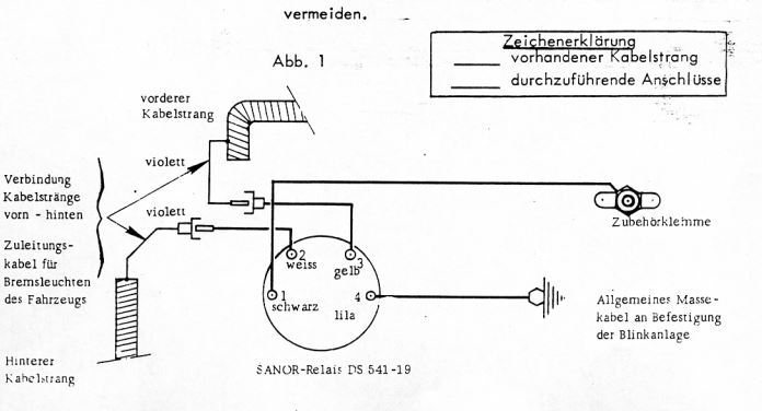

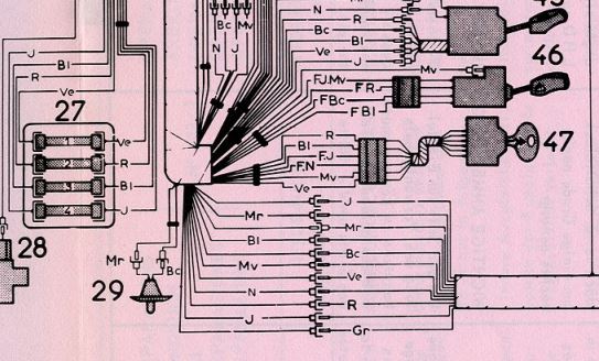

...Und noch eine Punkt den ich nicht verstehe.
In der TM steht, die violetten Kabel seien die zu den Bremsleuchten.
[attachment 7436 Capture.JPG]
Im Handbuch geht aber keine violette Leitung nach hinten, höchstens eine lila (mv). Die kommt aber bei den Rückfahrleuchten raus.
[attachment 7437 Capture.2JPG.JPG]
und die für die Bremsleuchten müsste doch demnach rot sein im hinteren strang, oder?

anieder hat geschrieben: ...Und noch eine Punkt den ich nicht verstehe.
(23 ist der Bremslichtschalter.
[attachment 7438 Capture3.jpg]
keiner, der sich erinnert, hier auch schon mal einen Fehler gesehen zu haben?
