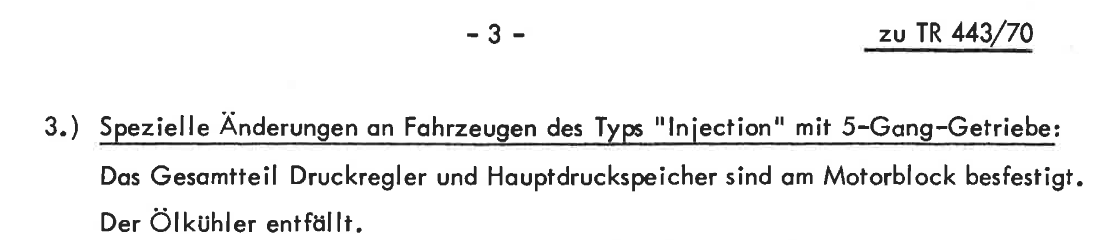

Re: Frage zu: DS23 Modellvarianten
[attachment 8547 AuszugTR443-70.png]
[attachment 8548 TR443-70.pdf]
Bastel Wastl lässt grüßen:-)!Medi hat geschrieben: [attachment 8547 AuszugTR443-70.png]
