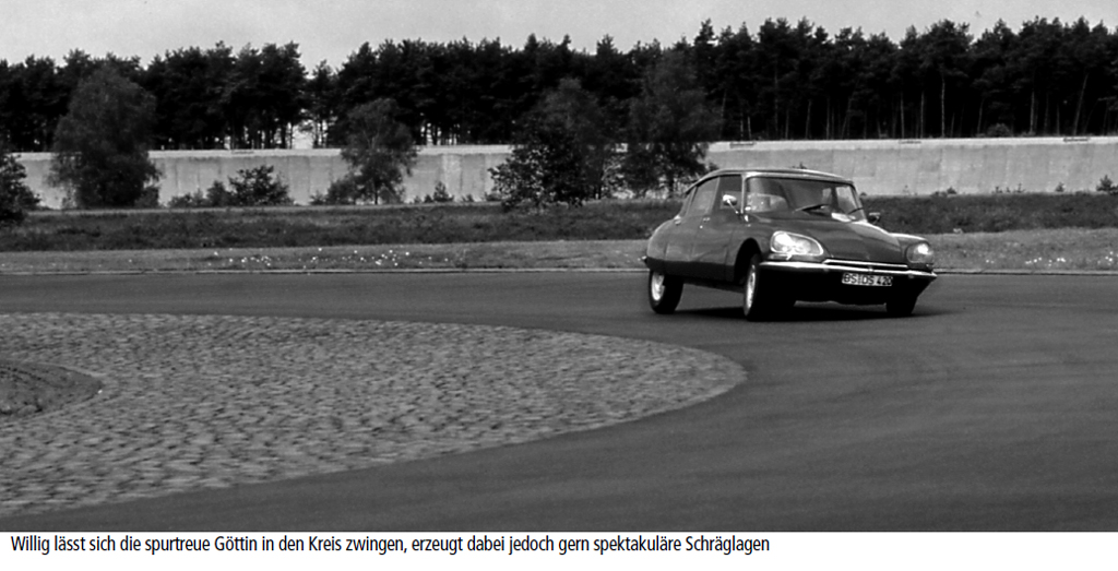

[attachment 9677 dsclub_reifentest_2004_3.jpg]
HP 2004, Ausgabe 3 oder auf der Archiv-DVD, Ausgabe 2
Gruß Frank
Gruß Frank
Re: neigung bei kurverfahrt
Danke Frank!
Genau an das Bild habe ich auch gedacht.
PS: Stimmt, Druckspeicherkugel geht ohne Hebebühne, da reichen ein paar Unterstellböcke.

Hallo erik, ich weiß nicht, ob du dieses Jahr an Pfingsten in Paris dabei warst. Samstags konnte man an hunderten DS auf der Rennstrecke Monthlery die Schräglagen der DS studieren. Wenn du nicht dort warst, schau dir mal auf youtube die Filme an. Die waren spektakulär schräg, aber technisch deshalb trotzdem okay.
