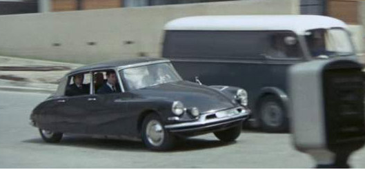

Die Neigung hängt doch mit vom Stabi ab? Und der ist elastisch ...
Da darfs es auch schon mal Höhenunterschiede geben, bevor nachgeregelt wird.
[attachment 9627 DSKurve.png]
Quelle: Google

Hallo Erik,
auch wenn bereits erwaehnt, sollte man es doch noch einmal deutlich sagen (da du ja immer noch zweifelst): Eine DS legt sich bei Kurvenfahrt aber sowas von schraeg, mehr macht nur die Ente...
Das ist auch bei nagelneuen DS so gewesen.
Mit Druckspeicher und Druckregler hat das alles nichts zu tun. Es besteht dahingehend auch kein (Ver-)Handlungsbedarf.
