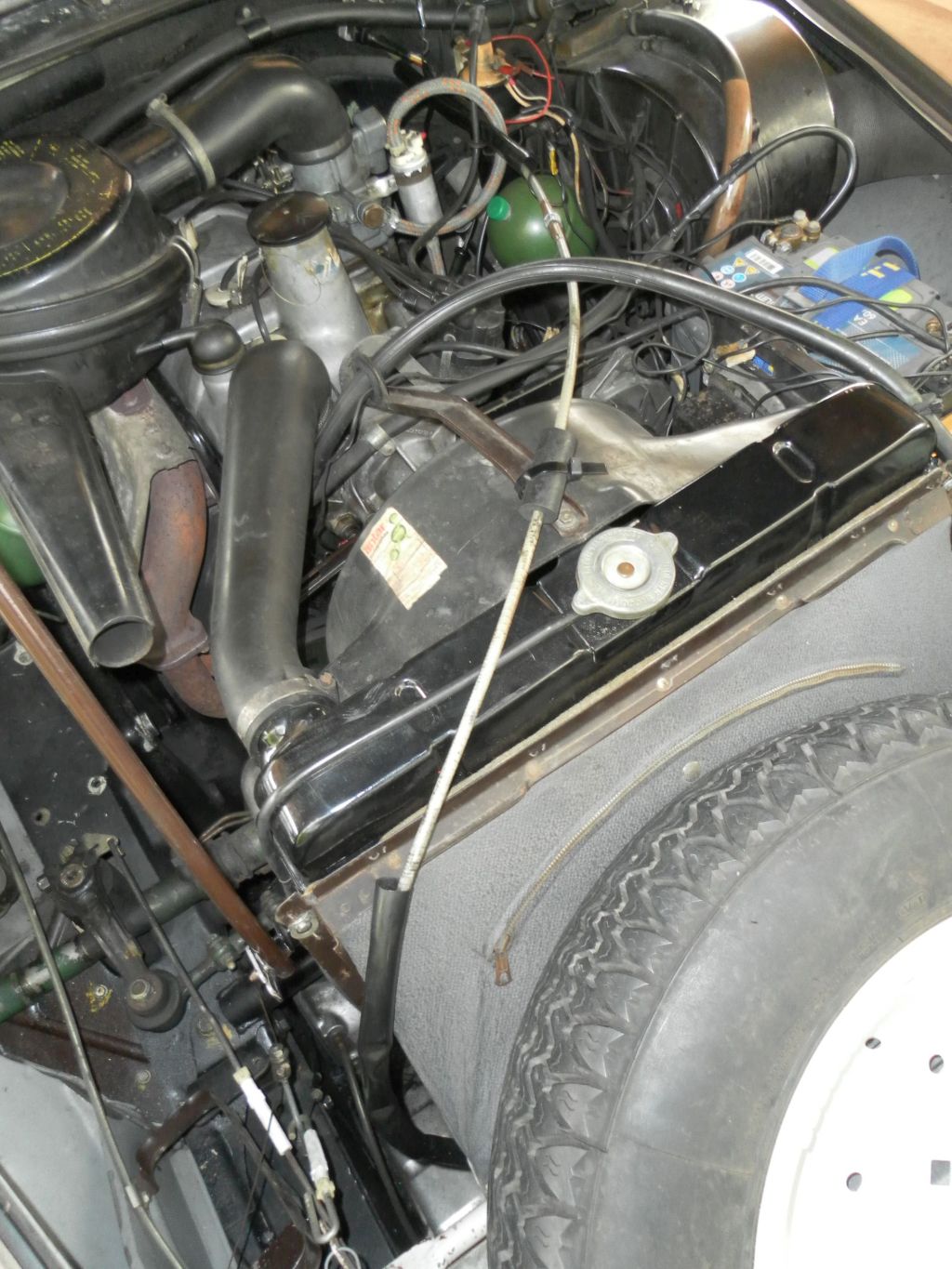

Bei meiner DSuper5 verlässt die Tachowelle das Getriebe auf der rechten Seite. Ich habe sie etwas anders verlegt als original:
[attachment 10448 TachoWelle.jpg]
Diese andere Verlegung hatte den Vorteil, dass irgendwann der Geschwindigkeitszeiger aufgehöhrt hatte hin und her zu hüpfen bei langsamen Geschwindigkeiten.

Re: Tachowelle DS21 68
Hallo Claude-Michel und 4-Gang Fahrer 3.Front ,
Deine Lösung finde ich gut , wenn die Tachonadel dadurch nicht mehr hüpft .Bei meiner D Super 5 hüpft die Tachonadel auch zwischen 20-40 KM/Std .
Frage an die 4-Gang Fahrer 3.Front : Taucht das Problem bei Euch nicht auf ??
Claude-Michel , was hängt direkt neben dem Vergaser ? Benzinfilter ?
Gruß Reinhard
Gruß Reinhard
- Beiträge: 1685
[quote="Sando D"]...was hängt direkt neben dem Vergaser ? Benzinfilter ?[/quote]
Gut beobachtet, es ist eine elektrische Benzinpumpe damit der Anlasser geschont wird:
http://m.claudemichel.de.tl/Pompe-%E0-e ... npumpe.htm
- Beiträge: 1685
Danke für die Info, Pit. Deine Welle kommt auch links aus dem Getriebe und nicht rechts. Oder nicht?
Somit muss sie ja auch kein zickzack Weg machen.

- Beiträge: 1685
Hallo Pit,
wenn ich die Fotos von Jint anschaue, kommt doch die Tachowelle auf der linken Seite aus dem Getriebe und geht ziemlich direkt zum Tacho. Bei meiner DSuper5 (BVM 5 Gang 3.Front) kommt sie aber rechts raus. Sie war so verlegt, dass gleich nach dem Getriebeausgang der erste Knick war. Dann lief sie unten am Kühler entlang um wieder ein Knick zu machen Richtung Tacho. Diese zwei Biegungen haben ahrscheinlich die Tachonadel zum Hüpfen gebracht.
Seit ich sie anders verlegt habe verlauft sie ähnlich wie auf Jint's Fotos. Nur ,dass sie zusätzlich von der Rechten auf die Linke Seite muss. Und das geht nur im großen Bogen über den Kühler. Ist nicht schön aber das stört mich nicht.
Ich könnte mir vorstellen, dass sieser Unterschied bewirkt, dass die Tachonadel bei manchen DS hüpft und bei anderen nicht.
