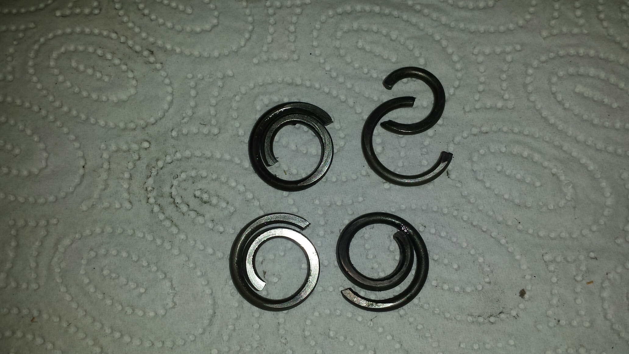

ein spätes Dankeschön für deinen Tipp! Ich habe die letzten Tage an meiner DS auf beiden Seiten die Schneckenfedern überprüft und rechts war die untere gebrochen. Jetzt kann ich mir auch die Knarzgeräusche erklären, die seit Jahren rechts in verschiedenen Situationen auftauchten.
Besonders geholfen hat dabei die Anleitung unter www.id-20.de.
[attachment 14090 20200904_150204_resized.jpg]
