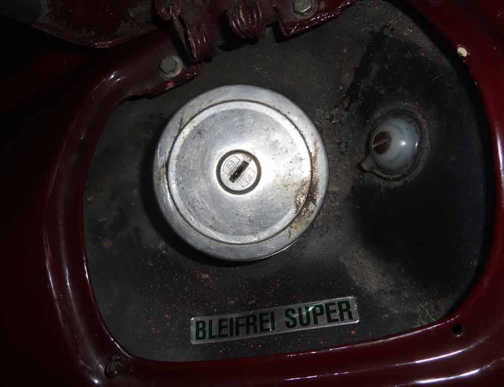

Re: undichter Tankdeckel
Hi,
ich habe diesen hier bei mir dran, war schon dran. Der ist ohne Entlüftung, schätze ich? Sonst wäre wohl eine Bohrung oben?
Eric
Eric
- Beiträge: 3522
[quote=Eric]
Hi,
Eric[/quote]
genau, der Stutzen ist genau der gleiche, mein Deckel hat eine Chromkappe drauf. Ist ohne Entlüftung, soweit ich bei dir sehen kann.

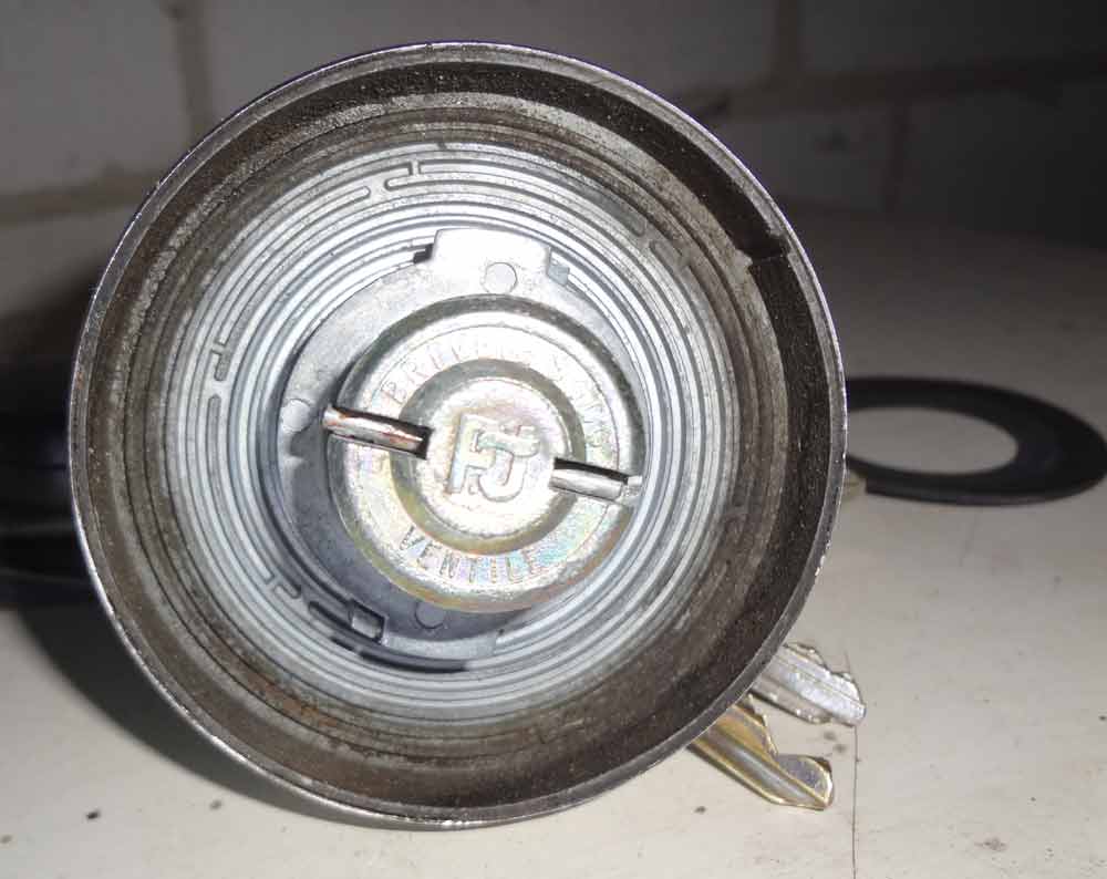

bei den abschließbaren Deckeln gibt es belüftete und unbelüftete Versionen.
Von außen sind die nicht zu unterscheiden.
[attachment 8901 DSC01819s.jpg]
Auf der Innenseite des Deckels sieht man in diesem Fall die Beschriftung "VENTILE" für belüftet.
[attachment 8902 DSC01821s.jpg]

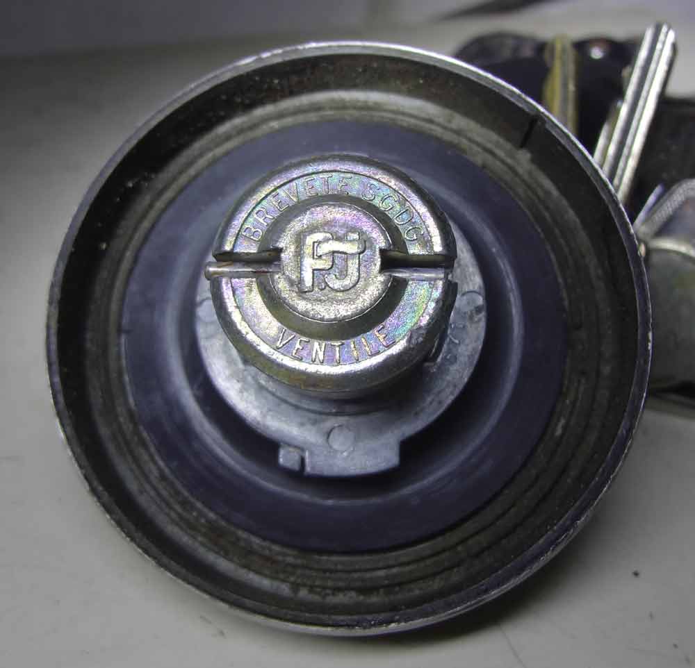

Hier noch mal ohne Deckeldichtung fotografiert:
[attachment 8903 DSC01822s.jpg]
Es ist deutlich zu sehen, das die Ringe über der Dichtung labyrinthartig durchbrochen sind und damit eine Belüftung gegeben ist.
Entsprechend wird es auch eine nicht belüftete Version geben. Die habe ich hier aber nicht als Beispiel.
