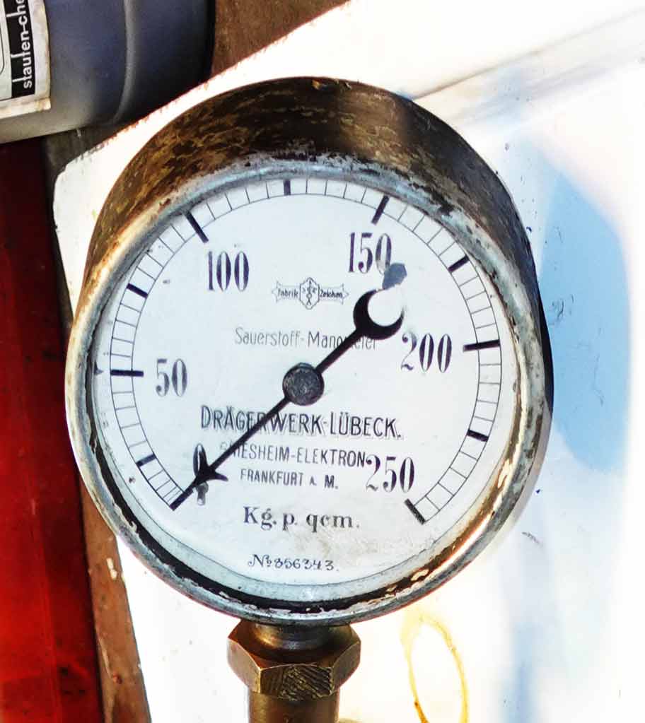

Hallo Hans,
das lag bei irgendeinem Flohmarkt in einer Wühlkiste, da konnte ich nicht widerstehen!
Jetzt ist es natürlich für LHS reserviert und für Sauerstoff nicht mehr geeignet, da nicht mehr fettfrei.
Hier noch mal im Detail:
[attachment 16222 DSP00325s.jpg]

Jürgen hat geschrieben: Hallo Hans,
Ach hat Dräger früher Manometer hergestellt. War mir nicht bewusst.
