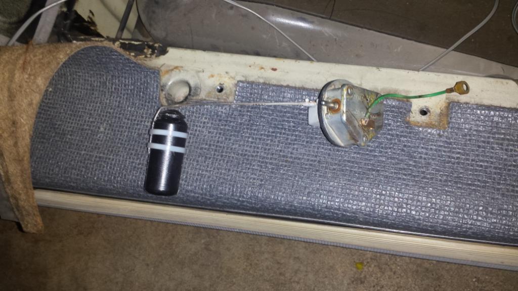

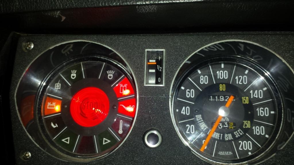

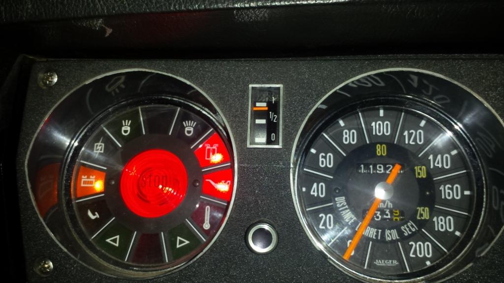

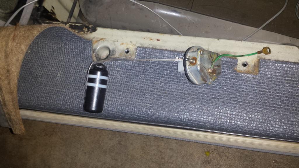

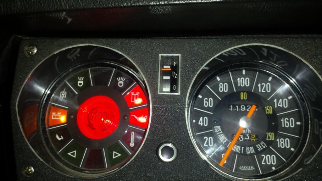

Heute habe ich den neuen Tankschwimmer in meinen Tank eingebaut. Mir war beim Bestellen nicht klar, daß eigentlich auch ein neuer Haltedraht nötig ist. In der Not habe ich den neuen Schwimmer behelfsmäßig mit zwei Kabelbindern befestigt und eingebaut. Mal sehen, wie lange das hält. Manche Behelfslösung hält bekanntlich ewig....
Auf jeden Fall zeigt die Tankanzeige jetzt den tatsächlichen Benzinstand an.

[attachment 16871 Tankschwimmer.jpg]
[attachment 16872 TankuhrnachTauschTankschwimmer.jpg]

Re: Tankschwimmer - Fiat 500
Wenn das Drahtende nicht (z.B.) parallel zurückgebogen wurde*, wird sich mit der Zeit der Schwimmer um den dünnen Draht drehen und die Anzeige verändern.
War es nicht möglich, den Draht um den Schwimmeransatz zu biegen?
*) leider nicht sichtbar.
Zuerst habe ich versucht, den Draht zu einem Ring zu biegen, um den Kunststoffschwimmer in diesen Ring zu drücken. Dabei ist der Draht gebrochen, er ist sehr spröde. Wie lange das jetzt hält und funktioniert bleibt spannend. Ob ich mir bei Gerstl noch den Haltedraht besorge oder gleich einen Ersatzschimmer bei einem der bekannten Händler kaufe, lasse ich im Moment offen. In Kürze fahre ich witterungsbedingt sowieso nicht mehr so viel.
Verstehe!radel56 hat geschrieben: Zuerst habe ich versucht, den Draht zu einem Ring zu biegen, um den Kunststoffschwimmer in diesen Ring zu drücken. Dabei ist der Draht gebrochen, er ist sehr spröde. Wie lange das jetzt hält und funktioniert bleibt spannend. Ob ich mir bei Gerstl noch den Haltedraht besorge oder gleich einen Ersatzschimmer bei einem der bekannten Händler kaufe, lasse ich im Moment offen. In Kürze fahre ich witterungsbedingt sowieso nicht mehr so viel.
Dieser Drahtbügel ist sehr leicht auszutauschen. Einfach einen 2.0 mm Baumarktdraht nehmen.
