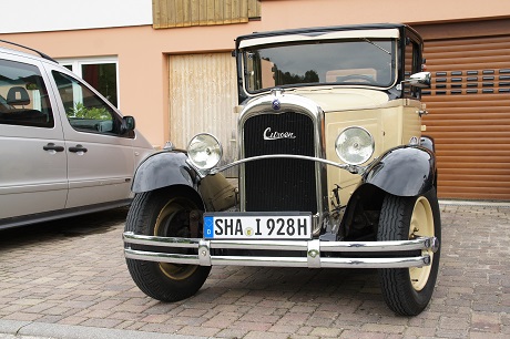

nachdem Madame bereits eine Kurpackung bekommen hat, reduziere ich jetzt auf 1:200, dafür konsequent - und die Diesel bekommen auch was ab.
Dem AC4 hab ich eine 1% Packung verpasst, ist ein flathead Langhuber (Klemens, du bist nicht gemeint)
[attachment 7115 AC4.jpg]
