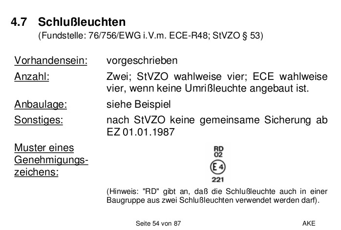

@Hardy:
StVZO §53 Abs.1:
"bla bla bla...
... Mehrspurige Kraftfahrzeuge und ihre Anhänger dürfen mit zwei zusätzlichen Schlussleuchten ausgerüstet sein. Vorgeschriebene Schlussleuchten dürfen an einer gemeinsamen Sicherung nicht angeschlossen sein. "
So viel ich weiss, gilt das aber erst ab EZ 1987, für unseren Bereich also nicht.
Die Sache mit den nicht gemeinsam abgesicherten Rückleuchten habe ich hier in die Diskussion reingebracht, ich hatte jedoch fälschlich angenommen, dass das für die Bremsleuchten gilt.
Ich hatte das aber eigentlich als Beispiel für das technische Unverständnis der Juristen genommen. Denn mit den zwei Sicherungen als solchen ist es ja nicht getan: Wenn eine gemeinsame Strippe nach hinten nicht abgesichert ist, und die Sicherungen jeweils direkt vor je einer der Leuchten sitzt, ist der Vorschrift zwar formal Genüge getan, der Sinn des Ganzen ist jedoch nicht erreicht.
Beiträge: 3522
Re: Zündschloss skurriler Fehler
@ Klemens
wo steht das denn?
Ich bin so pingelig, weil ich 2 Franzosen und 2 Engländer in der Mache hab, die eine Deutsche Zulassung brauchen ...
Langhuber Verified
Beiträge: 1614
Hardy hat geschrieben: So viel ich weiss, gilt das aber erst ab EZ 1987
wo steht das denn?
Hallo Hardy,
versuch doch bitte, die Zitatfunktion des Forums zu verwenden, oder setze Zitate wenigstens in Gänsefüsschen. Das erhöht die Les- und Verstehbarkeit deutlich.
Also ich habe folgendes gefunden:
http://www.michael-flammer.de/mf_schimm ... echnik.pdf
[attachment 7552 para_53.jpg]
Aber:
Dieser Paragraf ist einem technikfernen Juristendeutsch geschrieben. Wie ich schon geschrieben habe, würde der Vorschrift auch dann Genüge getan, wenn die Sicherungen direkt im Lampengehäuse sitzen und so absolut sinnlos sind.
Meiner Meinung nach kann man den Satz aber auch ganz anders interpretieren:
"... Mehrspurige Kraftfahrzeuge und ihre Anhänger dürfen mit zwei zusätzlichen Schlussleuchten ausgerüstet sein. Vorgeschriebene Schlussleuchten dürfen an einer gemeinsamen Sicherung nicht angeschlossen sein. "
Im ersten Satz ist von erlaubten zusätzlichen Schlussleuchten die Rede. Und die dürfen nicht an der Sicherung für die vorgeschriebenen Schlussleuchten angeschlossen sein.
Aber frag einen Juristen mal, ob er das ohm'sche Gesetz kennt...
Wegen Nachrüstpflicht: Wenn ich noch nicht mal ein Lenkradschloss oder Gurte nachrüsten muß, dann glaube ich nicht, dass der Gutachter (auch bei einem Vollgutachten) die Sicherungen zählt.
Ich bin selbst kein Jurist, und ich bin mir nicht sicher, dass Herr Flammer einer ist. Vielleicht sollte man da einen professionellen Fahrzeugrestaurateur, z. B. im Meilenwerk befragen?
