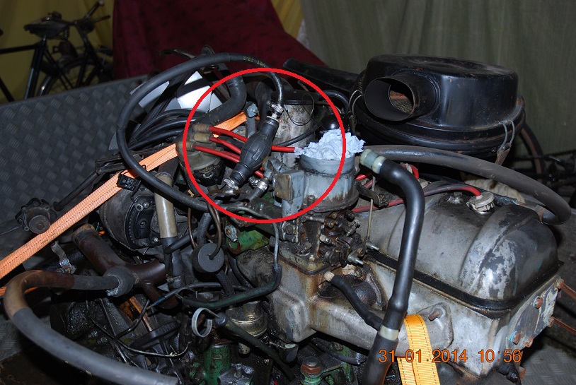

Hallo medi und Klemens,
ja. die Pumpe (Guyot, siehe Bilder) isses wohl.
Grüsse!,
Be
Bernhard(Süd) Verified
Beiträge: 1308
Re: alternatives Batterieladegerät?
...diese Fotos wollte ich auch noch angehangen haben:

Weil, wenn ich es richtig sehe, hast du kein Batterie- sondern ein Benzinproblem. Für dich wäre daher eine von Hand bedienbare Pumpe die Lösung.

[quote=Claude-Michel]
Mechanische Pumpe mit Handbetätigung um das Benzin vom mechanischem Tank bis zum mechanischem Vergaser zu fördern bevor man den elektromechanischen Anlasser betätigt!
[/quote]Nein, sowas habe ich leider nicht. :-(
Eine meiner Enten hatte eine Benzinpumpe mit diesem Handhebel dran. Eine spätere Ente hatte eine Benzinpumpe, bei der man den Schlitz und die Löcher für diesen Hebel noch sehen konnte, der Hebel selber war aber nicht mehr da.
In meinen Fachbüchern steht ja drin, dass man nach längerem Stillstand den Motor im Winter erst mal ein paar Mal mit der Kurbel durchdrehen solle, damit man einmal die Haftreibung in Lagern und Zylindern schon etwas verringert und man zum zweiten druch Betätigen der Benzinpumpe schon etwas Benzin fördern könne.
Da muss ich bei Gelegenheit mal ausprobieren, wieviele Drehungen an der Kurbelwelle nötig ist, um z. B. ein Schnappsglas mit Benzin zu füllen.
Mein Beitrag mit der mechanischen Benzinpumpe bezog sich eher darauf, dass ich hier im Forum schon von Leuten gelesen habe, die zusätzlich zur mechanischen Pumpe eine elektrische Pumpe als Booster eingebaut haben.

P.s.: Zur anlasserlosen Kraftstoff-Förderung nach längerer Standzeit gibt es doch die Kurbel?

Beitrag von Jürgen Verified »
Hallo Klemens,
...und bei den Langhubern den Handhebel an der Spritpumpe.
Langhuber Verified
Beiträge: 1614
[quote=Jürgen]
[/quote]Ja, das wäre echt schön. Vielleicht habe ich nur nicht genau hingesehen, und es gibt ihn auch bei mir?
(glänzende Augen krieg...)
