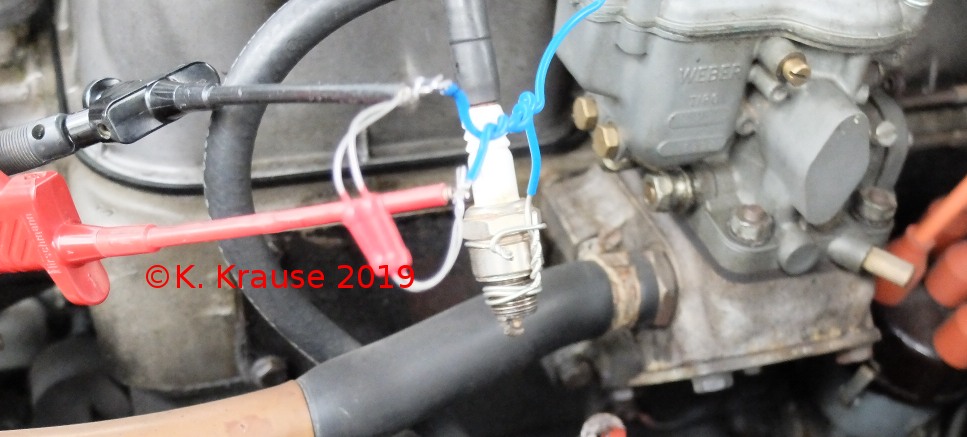

Und noch ein Beitrag zur Sache:

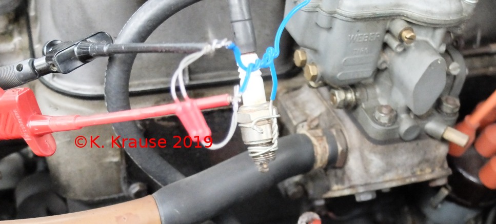

Es hat mich nun doch interessiert, wie hoch der Strom ist, der durch die Zündkerze fliesst, d. h. wie der durch den Entstörwiderstand eventuell beeinflusst wird.
Also folgender Versuchsaufbau:
[attachment 13063 kerzenstrom_781.JPG]
Eine externe Kerze über einen 1kΩ (zwei parallel geschaltete 2k-Öhmer) mit Masse verbunden.
Über die Widerstände ein Oszi angeklemmt.
Madame gestartet, mein Kumpel meinte dazu nur: "Ist doch klar, ein vierrädriges Auto, das auch auf drei Räder fahren kann, kann natürlich auch mit drei Zylindern fahren."

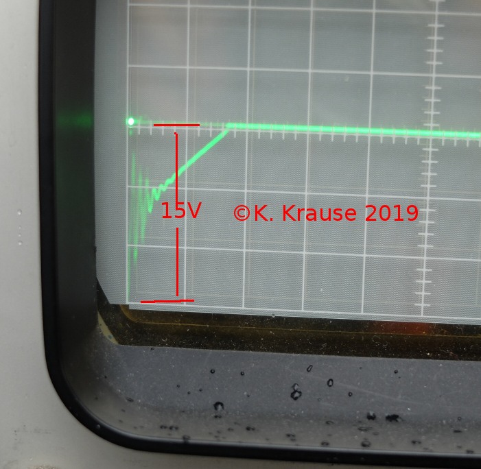

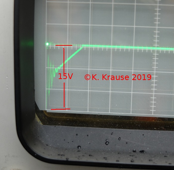

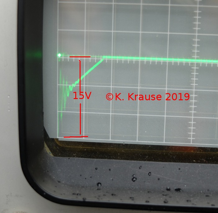

Das Oszi zeigt:
[attachment 13064 kerzenstrom_786.JPG]
Bei jeder Zündung eine schöne gedämpfte Schwingung mit einer ersten negativen Halbwelle von 15V an 1kΩ. Also 25mA Spitzenstrom. Also so schlecht war dann meine Polstersesselabschätzung gar nicht.

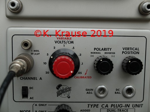

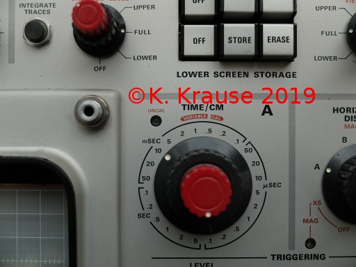

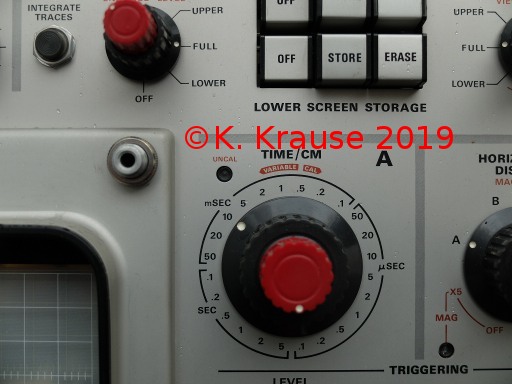

Dazu noch die Einstellungen des Oszis:
[attachment 13065 kerzenstrom_795.JPG] [attachment 13066 kerzenstrom_797.JPG]
Also 5V/cm ohne Abschwächer und 10ms/cm.
Leider hat es dann angefangenzu regnen. Erste Tropfen sieht man ja auf der Blende unter dem Oszi-Schirm schon. Wir mussten dann abbrechen. :-(

vorsichtshalber haste aber das CA Plug-In benutzt - mit 600 V Koppel-Cs! :-)
Und was ist das für ein Mainframe - 549? Dann ist das Schirmbild gespeichert abfotografiert?
Tolles Equipment!
