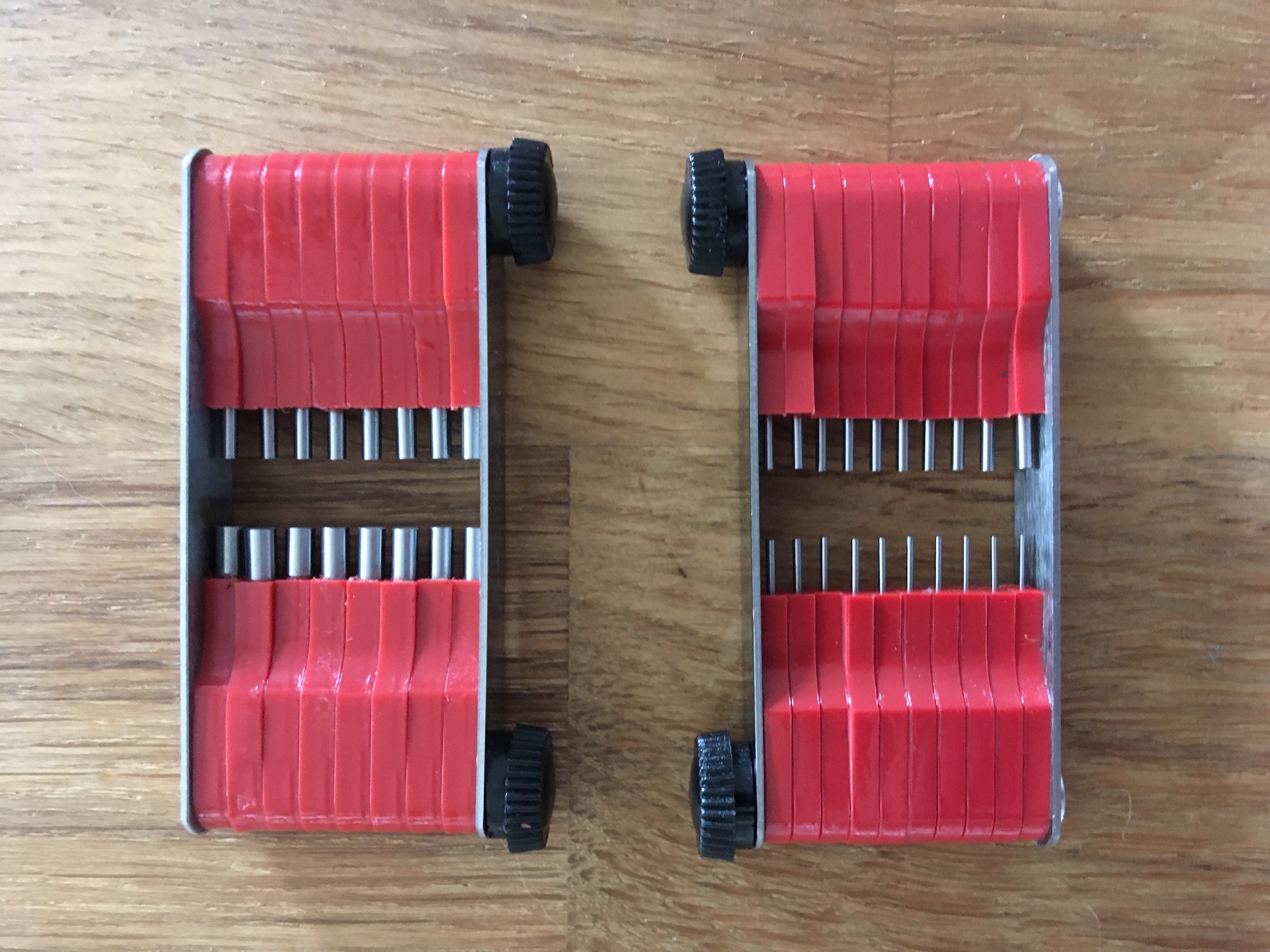

Leider muss man mittlerweile ALLE Düsengrössen mit Düsenlehren, z.B.:
https://praezisionstools.de/mwgpt/schab ... 12101.html
https://praezisionstools.de/mwgpt/schab ... 12102.html
kontrollieren, die Beschriftung ist immer öfter nicht mehr passend. Gerade und leider auch von überholten Teilen ...

Und eingetroffen! Jetzt geht's ans messen...Thomas Held hat geschrieben: Hallo Volker,
Lehren sind bestellt!![]()
[attachment 13982 IMG_0674.JPG]
