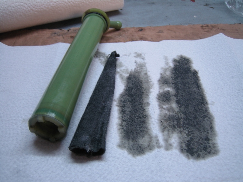

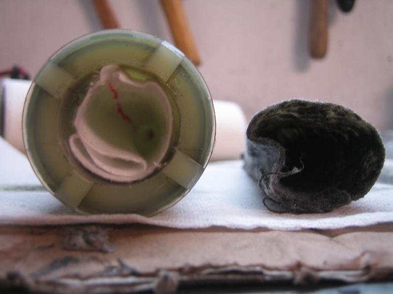

Im letzten Winter habe ich mein LHM gewechselt und den Hydrauliktank gereinigt. Da war auch ein leichter Bodensatz an Schmutz drin. Der Kunststofffilter war sauber, d.h. er scheint so feine Teilchen nicht zu "erwischen".
Um nicht gleich mit den "großen Lösung" (siehe oben) zu beginnen, habe ich einfach 5 muem-Filtervlies ausgeschnitten und grob zu einer "Tüte" zusammengenäht, diese in den LHM-Filter gesteckt und bin seitdem 9.000km gefahren.
[attachment 10031 Filtervliesaltundneu.JPG]
Heute habe ich das Vlies herausgenommen und war "beeindruckt", wieviel schwarzen Staub er aus dem Öl gefiltert hat. Da scheint doch eine Menge ganz feiner Dreck im System unterwegs zu sein.
[attachment 10030 Filtervliesalt.JPG]
Mein "Experiment" mit dem Vlies scheint zu funktionieren. Ich bleibe erstmal bei dieser Methode.

Noch eine Bemerkung: Der Dreck, der im Vlies bleibt ist nicht nur der feine Dreck, sondern auch der, der vom normalen Sieb auch ausgefiltert worden wäre.
Interessant fände ich, ob du im Verhalten der Hydraulik (Laufzeit der Pumpe bzw. Förderleistung, Geschwindigkeit des "Hochkommens") einen Unterscheid mit oder ohne Vlies bemerkst.

ich kann keinerlei Veränderung im Verhalten der Hydraulik feststellen.
Liegt vermutlich daran, dass genügend Öl am Vlies vorbeiströmen kann.
Ich glaube auch, dass das Öl gut durchs Vlies strömen kann. Bei einem Test in einem Trichter vorher, lief das Öl einfach durch.
Ich habe die Vliestüte aufgeschnitten. Es sind kaum größere Partikel drin. Ich habe das Vlies in LHM ausgewaschen - schöne Brühe! - und dann durch einen zweites LHM- Kunststoffsieb gegossen. Da blieb so gut wie nichts hängen. Den anderen Teil der Brühe durch ein frisches Vlies färbte dieses deutlich schwarz ein. Morgen schaue ich mir die beiden Durchlaufproben mal unterm Mikroskop an. Mal sehen, ob man da einen Unterschied erkennt.
Zwischenfazit: Ich finde es gut, wenn so viel Dreck hängen bleibt, den ich durch einfachen Wechsel des Vlies jedes Jahr raus bekomme.
