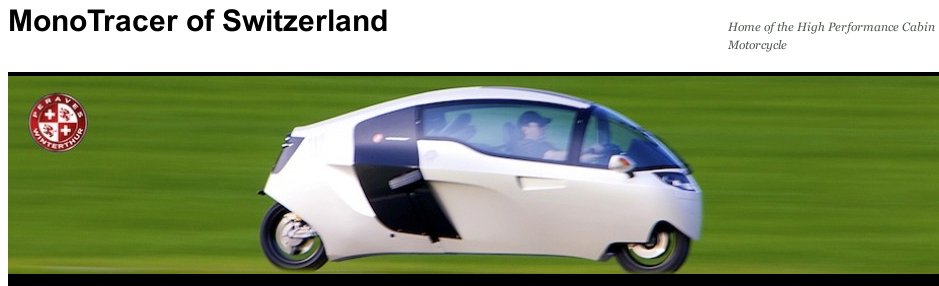

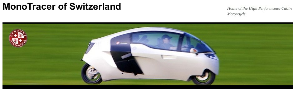

Ich habe mal ein vollständig gekapseltes Motorrad gesehen: Der Fahrer saß in einer geschlossenen Linse. Als er vor einer Kreuzung anhielt, klappten zwei seitliche Stützräder aus.
Er konnte ja die Beine nicht zum Abstützen nach unten strecken.
[attachment 9162 monotracer.jpg]
Sah sehr lustig aus. Die Frage ist natürlich, wie laut ein Fußgänger schreit, der zu nahe steht und eines der Räder auf den Huf geknallt kriegt. Heutzutage könnte man so ein Ding wahrscheinlich auch mit einer elektronischen Regelung im Stillstand im Gleichgewicht halten.

Genauso könnte "Start" und "Landung" der Zweirad-DS ähnlich wie beim Monotracer mit einem einziehbaren Hilfsfahrwerk bewerkstelligt werden.
