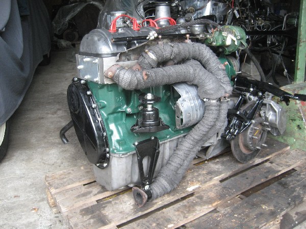

Sehr geehrte Forumsgemeinde,
Ich habe 2 DS 21 (Bj.67), einen davon habe ich mit einem DX5- Motor ausgerüstet.
Seit Ewigkeiten sind die Wagen für meine Begriffe viel zu laut, ich habe ganz viele Maßnahmen durchgeführt:
• Motoren komplett überholt
• Alle Stehbolzen der Auspuffkrümmer / Zylinderkopf gegen hochwarmfeste aus 1.4841 (XCrNiSi26.20) ausgewechselt, womit das Thema „Warmkriechen, Verzunderung“ usw. natürlich erledigt ist
• Die geschlitzte Überwurfverbindung zwischen Hosenrohr und Flexrohr gegen einen richtigen BMW- Auspufffllansch mit entsprechender Dichtung getauscht
• Das Hosenrohr mit einem Flex-Edelstahlrohr überzogen, so dass aus dem Flexrohr gar keine Leckage mehr möglich ist
• Alle anderen Verbindungen der Auspuffanlage komplett dicht geschweißt
Mit all diesen Maßnahmen war ich bislang gar nicht zufrieden und habe die Geräuschentwicklung auf den „Billig-Auspuff“ geschoben.
Dann habe ich noch etwas ausprobiert, das nur als Versuch gedacht war. Diese Lösung kommt aus dem Rennsport und ist eigentlich zur Leistungssteigerung von Rennmotoren gedacht, mir ging es aber nur um die Geräuschdämmung und die Temperaturverringerung im Motorraum. Die Lösung kostet praktisch nichts, ist schnell eingebaut und erwies sich wirklich als sehr wirkungsvoll. Ich habe sie an einem Wagen eingebaut und werde sie am anderen Wagen ebenfalls schnellstmöglich nachrüsten.
Und zwar habe ich sog. „Keramik-Hitzeschutzband“ (wie gesagt aus dem Rennsportzubehör) um den die beiden Krümmer bis hinab zum Ende des Hosenrohrs gewickelt (Siehe Photo). Ich habe ein Band mit dem Querschnitt 2 mm x 25 mm verwendet.
Folgende Vor- und Nachteile ergeben sich daraus:
Vorteile:
• Signifikante Verringerung der Temperatur im Motorraum (Das ist mir in Hinblick auf die Verfügbarkeit / Lebensdauer meines 1,2,3-Zündverteilers ein sehr wichtiges Argument
• Signifikante Verringerung des Geräuschpegels des Motors
• Angeblich höhere Leistung aufgrund der signifikant höheren Gastemperaturen und damit einer entsprechenden Verringerung des Gegendrucks der Auspuffanlage (das ist DER Grund, warum die Motorsportfreaks das überhaupt einsetzen). Wie groß diese Leistungssteigerung ist, kann ich nicht sagen
• Die Lösung ist sehr preiswert (vielleicht 30,- €, man braucht 2 Rollen @ 10 m für einen kompletten Auspuffkrümmer) und ist sehr einfach einzubauen
Nachteile:
• Der Auspuffkrümmer und auch der Auspuff selbst werden viel heißer, die Folge ist bei meinem DX2- Motor, dass er nach dem Abstellen immer noch gern eine kleine Nachzündung im Auspuff von sich gibt. Dieses Phänomen ließ sich auch nicht durch Rücknehme des Zündzeitpunktes von 22 auf 20° abstellen.
• Der Auspuffkrümmer muss mit der Isolierung jetzt natürlich grundsätzlich sehr vorsichtig warmgefahren werden, aber das mache ich sowieso immer.
• Die Anwendung dieser Keramikisolierung ist insofern etwas speziell, als sie doch zu erheblicher Qualmentwicklung bei der Austrocknung führt: Mein Freund Christian ist mit dem Wagen mit frisch umwickelten Auspuff 10 km zum TÜV gefahren, die freundlichen Herren dort haben ihn laut schreiend und mit Feuerlöschern in der Hand in Empfang genommen.
[attachment 9254 14-05-04-Motor-8_klein.jpg]

Vielen Dank Sebastian für diesen Versuch. Dieses Zeug wollte ich aus Geräuschgründen auch schon länger probieren. Wusste aber nicht ob die Versprechungen eingehalten werden oder nicht. Auch welches Band und wieviel man nehmen soll wusste ich nicht.

die Anwendung von Asbest ist in allen westlichen Ländern seit Jahrzehnten streng untersagt. Das Hitzeschutzband ist ganz normal über´s Internet zu beziehen.
Die Herren vom TÜV, die meinen Kollegen mit Feuerlöschern empfangen hatten, haben, nachdem sie sich wieder beruhigt hatten, keinerlei Einwände gegen das Hitzeschutzband gehabt.
Das dazu.
Ich gehe davon aus, dass die Keramik im Laufe der Zeit verglast und dann soll es wohl gut sein. Ich kann gelegentlich noch mal schauen, wie sich die KOnsistenz des Zeugs verändert hat, aber ich mache mir keine allzu großen Sorgen.
Das dazu.
