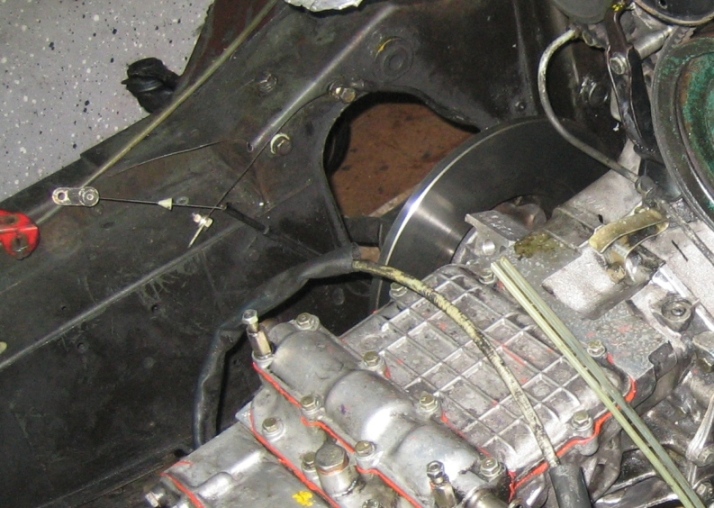

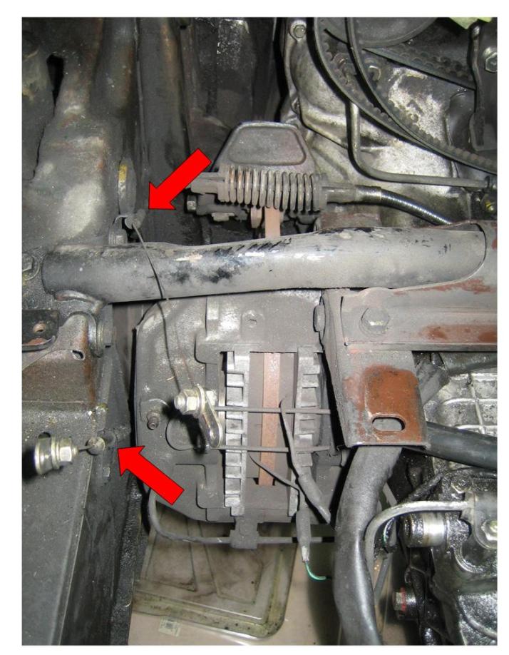

Beiträge: 2048
Re: autom. Scheinwerfer-Höhenverstellung
Hallo Pit,
hier ein Foto. Ich hoffe, Du kannst die Position der beiden Röhrchen erkennen.
[attachment 9267 RhrchenHhenverstellung2.jpg]
Viel Erfolg!

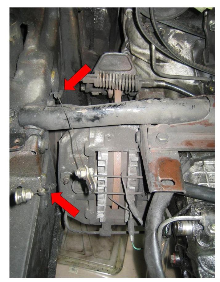

Beiträge: 2048
Hallo Pit,
ich habe noch ein besseres Foto gefunden.
[attachment 9268 RhrchenHhenverstellung4.JPG]
Beiträge: 2923
Beitrag von Pit »
Reinhard und Thorsten,
vielen Dank für die Bilder! Hat das obere Rohr (das von vorne) unten noch eine Halterung? Habt ihr eventuell noch ein Bild von der Radseite aus?
