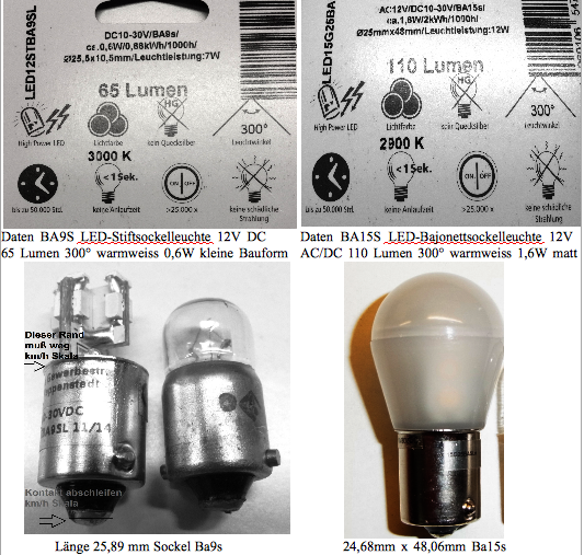

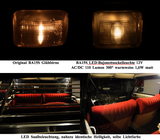

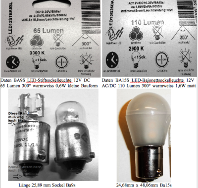

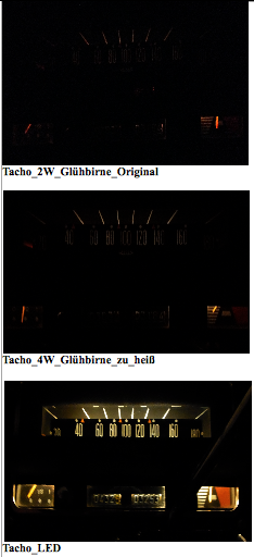

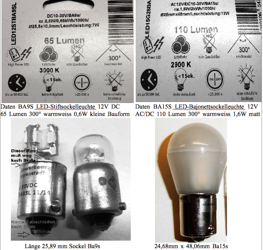

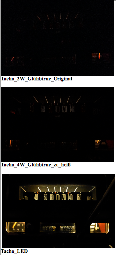

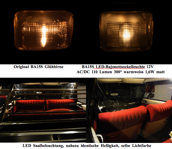

Ich habe mein Amaturenbrett und die Saalbeleuchtung auf LED umgerüstet. Die Vorteile sind ein endlich im dunkeln ablesbares Amaturenbrett und keine leere Batterie wenn die Saalbeleuchtung mal längere Zeit brennt sowie die nicht mehr entstehende Hitzeentwicklung.
[attachment 9530 LEDSaalbeleuchtung.png]
[attachment 9531 DatenLEDs.png]
[attachment 9532 TachobeleuchtungimVergleich.png]
... und die Uhr kann damit auch sichtbar beleuchtet werden.

wie entfernst Du den Rand von den Ba9 Leuchtmitteln?

[quote=hgk]
wie entfernst Du den Rand von den Ba9 Leuchtmitteln?[/quote]
Mit Dremel, Schleifkopf und viel Gefühl

[quote=hgk]
wenn ich mich einmischen darf - ich habs mit einer "Dremel" vorsichtig weggefräst.

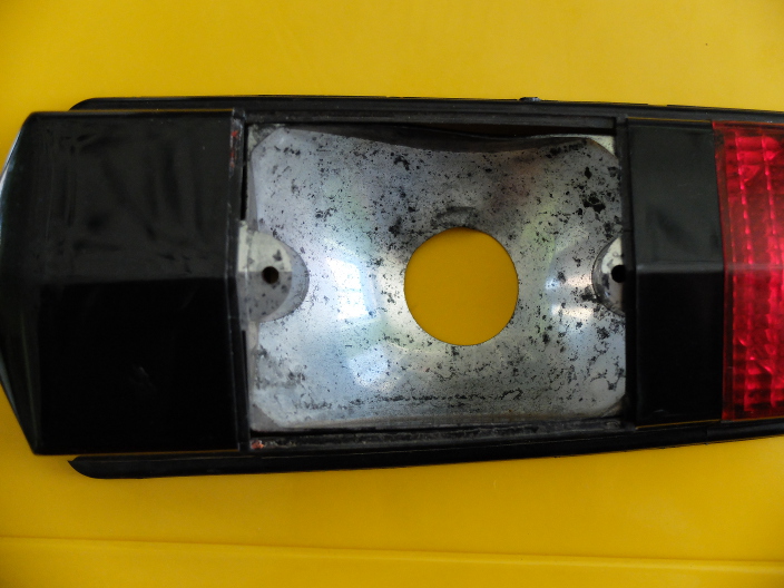

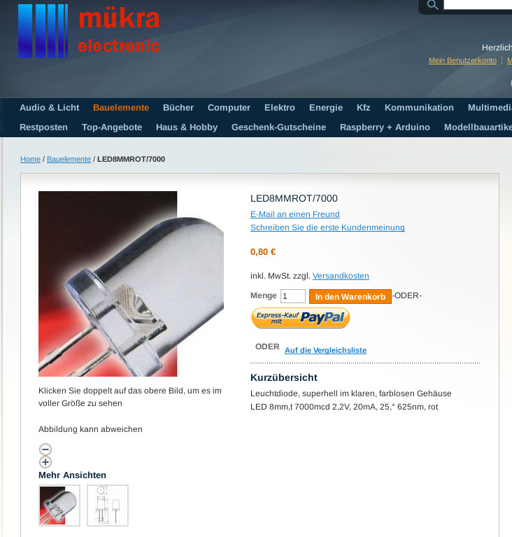

Eine vernünftige Verstärkung der Lichtwirkung durch LEDs kann meiner Meinung nach nur erreicht werden, wenn man viele rote superhelle LEDs in einer Matrix flach anordnet:
[attachment 9533 ruecklicht_s.jpg]
Die Fläche des Stoplichreflektors ist brutto 60x70mm². Wenn man da eine Platine reinsetzen würde, die z. B. 50x60mm² groß ist, könnte man auf diesen 3000mm² rechnerisch 46 derartige LEDs unterbringen.
[attachment 9534 muekra_led.jpg]
In dem Fall sind besonders eng bündelnde LEDs sogar von Vorteil, da die Lichtabstrahlung nach hinten erfolgen soll.
Zur Elektrik: Aus physikalischen Gründen haben die LED-Chips als solche eine Flußspannung von ca 2V, hier im konkreten Fall 2,2V. DIe 12V-LEDs haben eine integrierte Strombegrenzung, um sie für 12V geeignet zu machen. Man könnte bei der von mir beschriebenen Lösung, wenn man sich z. B. auf 30 LEDs beschränkt (Sicherheitsabstand etc.) jeweils 2 LEDs in Serie schalten, und je einen 80Ω Widerstand zur Strombegrenzung in Serie schalten.
Das ganze Konstrukt würde dann 15x20mA aufnehmen, bei 6V mithin also 300mA*6V, also 1,8W.
Variationen: Pro LED einen eigenen 180Ω-Widerstand, was der Helligkeitskonstanz bei schwankender Bordspannung zugute käme, allerdings wäre dann eben 3,6W elektrische Leistung fällig.
Wenn man das geschickt macht, könnte man das Ganze vor den originalen Reflektor setzen ohne diesen zu beschädigen.
