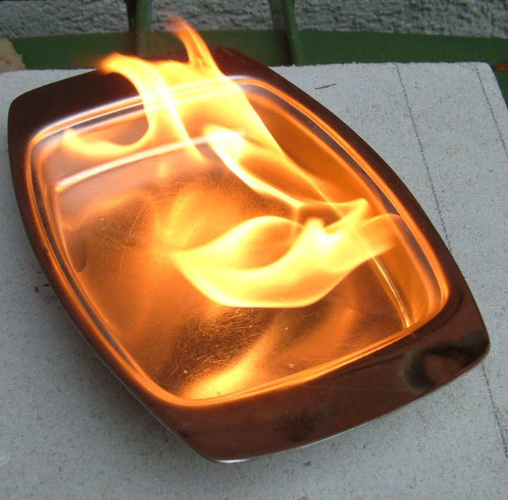

Die Sache mit dem Motorraumbrand hat mich doch noch interessiert, und deswegen habe ich am WE ein wenig mit dem Feuer gespielt.
1. Versuch:
Edelstahlschale, 1ml Benzin, Feuerzeug:
[attachment 9958 versuch215.jpg]
Wer hätte auch anderes erwartet. Branddauer ca 30sec.

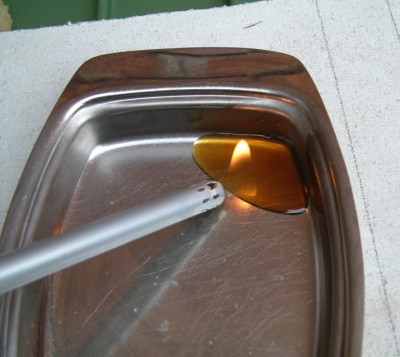

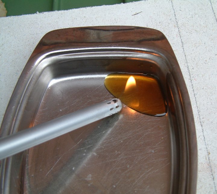

2. Versuch:
Edelstahlschale, 1ml LHS-2, Feuerzeug:
[attachment 9959 versuch219.jpg]
Das einzige, was brennt, ist das Feuerzeug. Im Gegensatz zum Benzin
bleibt das LHS in der Ecke und verteilt sich nicht in der ganzen Schale.

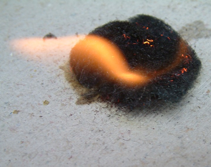

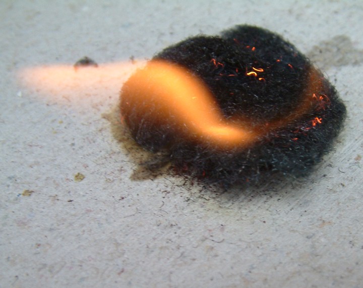

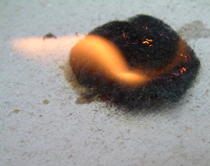

3.Versuch:
Stahlwolle als Docht, 1ml LHS-2, Feurzeug (nicht mehr im Bild):
[attachment 9960 versuch266.jpg]
Na geht doch! Brennt ca 5 Minuten.

3.Versuch:

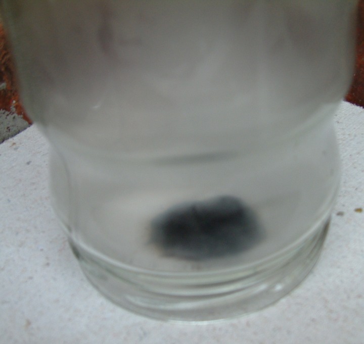

Jetzt die Fortsetzung:

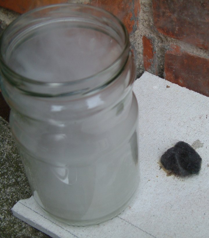

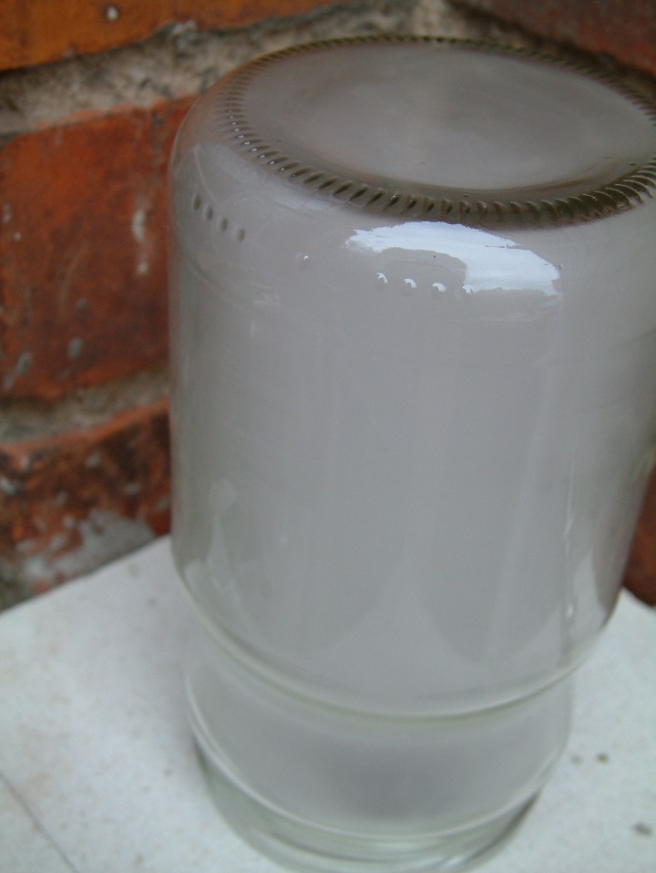

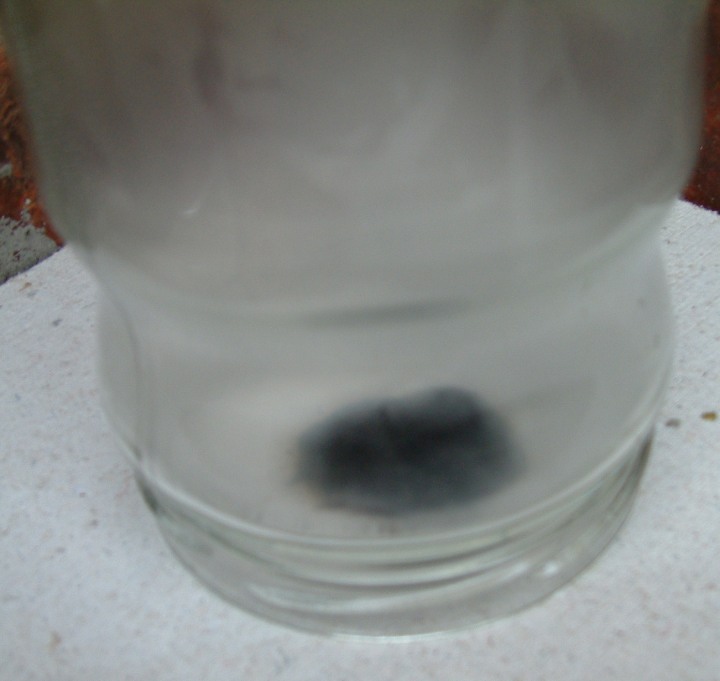

Stülpt man ein Glas über das brennende LHS:
[attachment 9961 versuch241.jpg]
[attachment 9962 versuch252.jpg]
[attachment 9963 versuch254.jpg]
Wer Lust hat kann das Gleiche ja auch mal mit LHM probieren.
