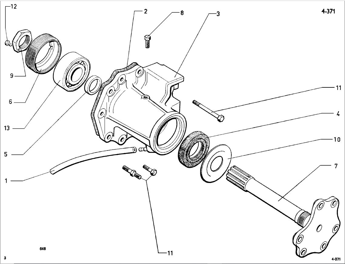

Danke Thorsten, muss ich durchlesen und mit Zeichnungen probieren zu verstehen wo diese sind.priusb78 hat geschrieben: Ja, hier zum Beispiel: mutter halbwelle differential
Und bei Thomas Zink mit Bildern: http://www.zinkweb.de/ds20_sec/DS20_teil0662.html

Nr. 9 auf dem Bild:Claude-Michel hat geschrieben:
[attachment 14895 mutter_9.JPG]

Danke Thorsten. Man muss also das Teil Nr. 9 abschrauben da diese Mutter von der Innenseite zugänglich ist.

Nein, die Mutter ist Teil Nr. 9. Du musst den ganzen Wellenabgang vom Getriebe abschrauben, sonst kommst Du nicht an die Mutter ran. Schau Dir mal das Bild von Thomas Zink oben an.

Ja Thorsten, so habe ich es verstanden. Habe mich vieleicht falsch ausgedrückt: es ist das Teil 3 was abgeschraubt werden muss.priusb78 hat geschrieben: Nein, die Mutter ist Teil Nr. 9. Du musst den ganzen Wellenabgang vom Getriebe abschrauben, sonst kommst Du nicht an die Mutter ran. Schau Dir mal das Bild von Thomas Zink oben an.
