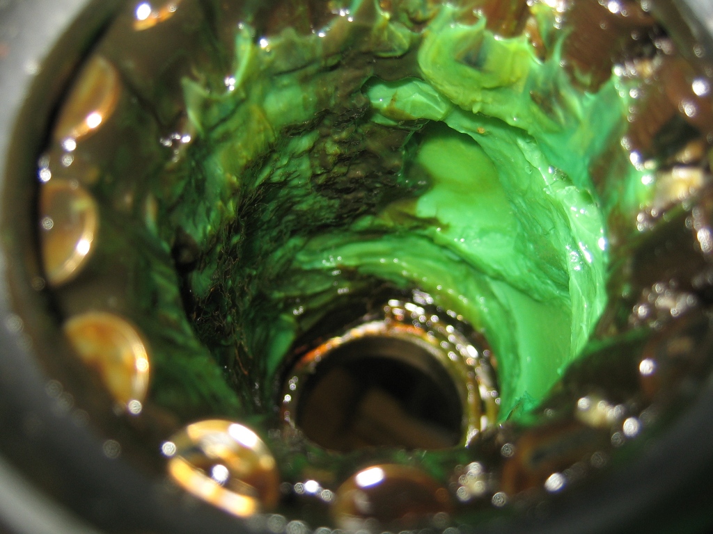

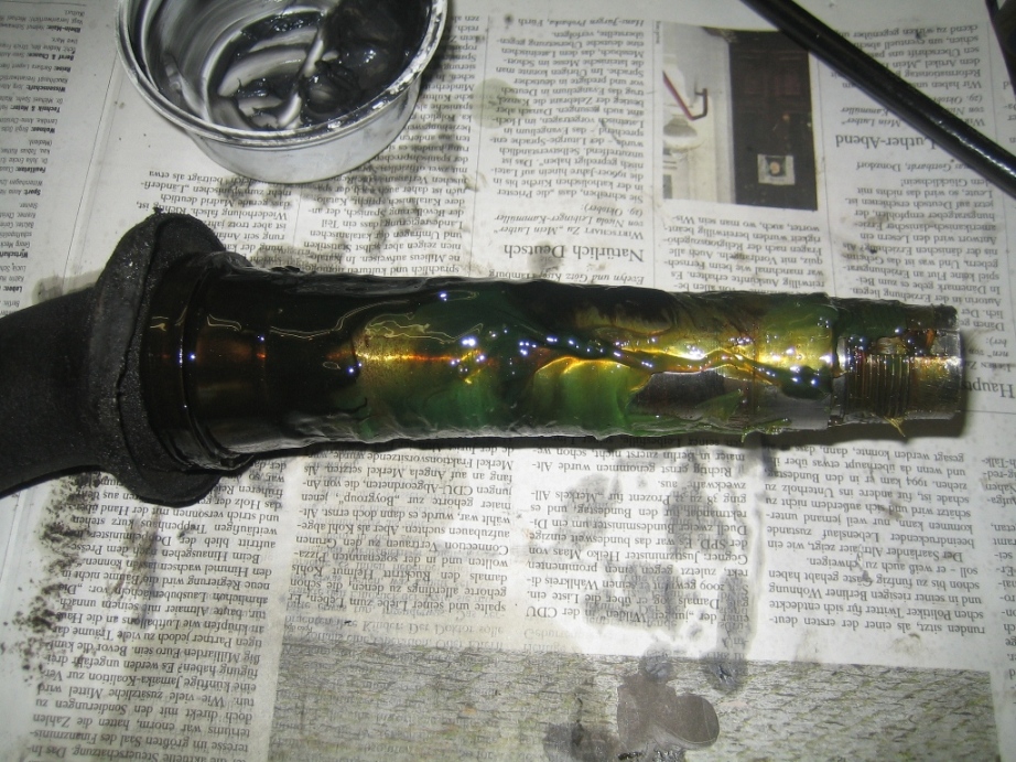

Nach gut 2 Jahren mit der "Auffrischungsmethode" habe ich die Schwingarmlager jetzt aufgemacht, um sie zu prüfen und richtig zu schmieren.
Das zusätzliche Fett, ungefähr in der Mitte zwischen den Lagern eingebracht, hat sich recht gut verteilt (grünes LMX). Aber im Bereich der Lager selber ist immer noch v.a. braunes öliges Zeug vorhanden.
Ich glaube, das Nachfetten bringt nicht so richtig viel.

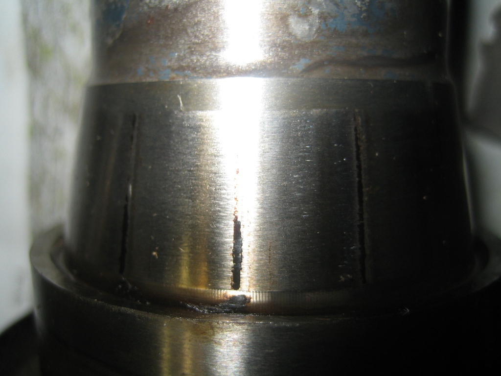

Dafür hat mich der Zustand der Schwingarme gefreut:
[attachment 11552 Schwingarm_vorher.JPG]
Mit neuen Lagern und neuem Fett bewegen sich die Schwingarme schön leicht und fast ohne Rastpunkte.

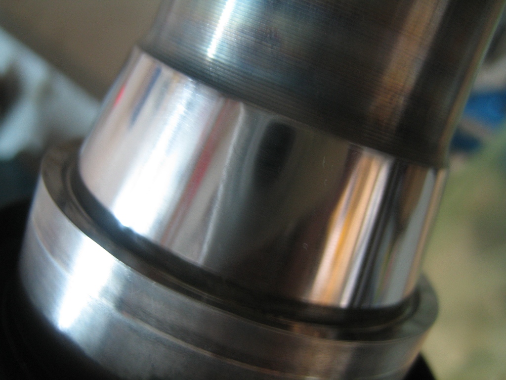

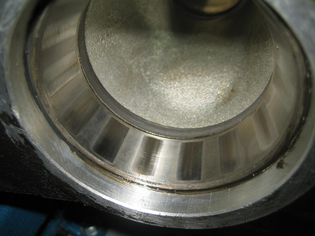

Noch 2 Bildchen:
[attachment 11553 Lagerschale.JPG]
Nach der Politur:
[attachment 11554 Schwingarm_poliert.JPG]
Jetzt ist wieder Ruhe für die nächsten 10-15 Jahre.

Hi Thorsten, das von Dir verwendete Fett "LMX" interessiert mich. Da ist wohl das Castrol LMX gemeint?
Das Ergebnis auf Foto "Extrafett1" finde ich schon recht gut. Mit ein zwei Extraportionen Fett denke ich, wäre das Ergebnis noch besser. Hast Du das Fett pur oder "verdünnt" eingesetzt?
Leider finde ich keine Bezugsquelle dafür für Castrol-LMX-Kartuschen. Nur 300g-Tuben. Angebotene Kartuschen sind entweder ausverkauft oder werden für z.B. um die 76 Euronen pro Stück angeboten.
Kennt von euch Einer einen Anbieter der aktuell Castrol-LXM-Kartuschen zu vernünftigen Preisen verkauft?
Schönen Sonntag und Grüße
Thom

Beiträge: 2023
Re: Vordere Schwingarmlager
Hallo Thom,
ja, Castrol LMX. Ich hatte auch nur Tuben.
Gemischt hatte ich es mit etwas Getriebeöl. Anrühren und einträufeln bis es eine schöne weiche Masse ist.

Moin Thorsten,
das in Tuben habe ich in Grün gefunden. Das nicht mehr lieferbare in Kartuschen ist/war auch grün.
Das mit dem Getriebeöl teste ich mal. Da könnte doch auch Getriebefliessfett funktionieren?

Beiträge: 2023
Hallo Thom,
Getriebefliessfett kenne ich nicht.
Ich würde trotzdem eher Öl nehmen, um in der Mischung einen möglichst hohen Fettanteil zu erhalten.
