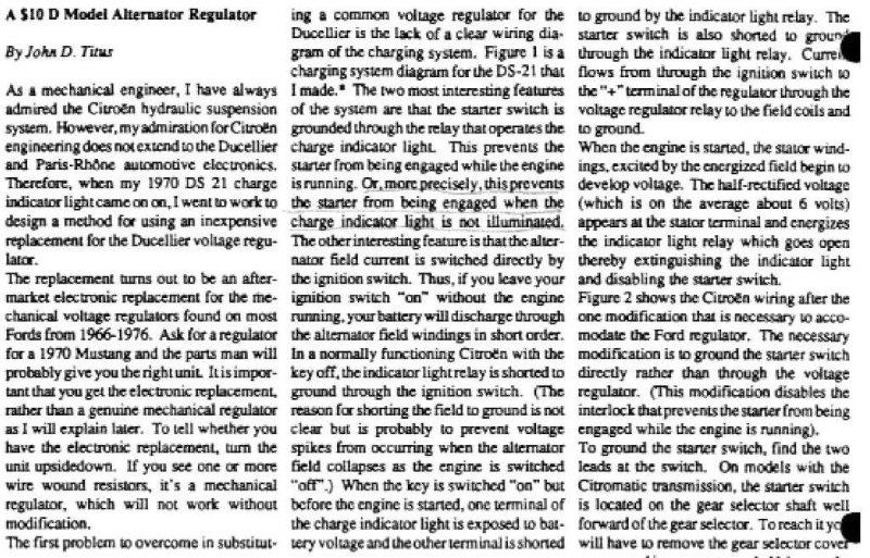

Frage an die Kupferwürmer.
In folgendem Artikel wird beschreiben, wie der DS Laderegler funktioniert.
[attachment 7174 Capture.JPG]
Danach verstehe ich, dass:
- bei eingeschalteter Zündung sich die Batterie entleert
- eine Anlasswiederholsperre dadurch realisert wird, das der Zündschalter über die Ladekontrollleuchte geerdet wird.
Frage:
- Stimmt diese Beschreibung?
- Heißt das eine DS lässt sich nicht starten, wenn die Ladekontrollleuchte durchgebrannt ist?
- Die Lösung von Tom mit dem Hella Regler lässt ja diese Schaltung drin, im Gegensatz zu der Ford Lösung.
Danke und Gruß

Hallo Andreas,
nein, das stimmt so nicht. Der Masseanschluss von Ladekontrolllampe und Anlasstaster laeuft gemeinsam ueber das genannte Relais im Laderegler nach Masse. Anlassen geht also auch ohne Gluehlampe in der Ladekontrollanzeige.
Ich fahre seit 10 Jahren/100000 km im Alltag mit dem originalen mechanischen Laderegler (und originaler Kontaktzuendung...).
MenrathU Verified
Beiträge: 1557
Has thanked: 19 times
Been thanked: 3 times
Re: einstellung mech. laderegler
in der Beschreibung stimmt nicht, dass die Erregerwicklung, also der Rotor, bei stehendem Motor gegen Masse kurzgeschlossen wird.
Beste Grüße, Uwe

[quote=anieder]
stimmt, ist aber egal, denn bei kontaktzündung gilt:
nie die zündung bei stehendem motor eingeschaltet lassen!!
wenn zufällig der unterbrecher geschlossen ist, dann macht deine zündspule nach ein paar minuten die grätsche.
dann--> schieben
grüße
thomas

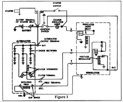

Beiträge: 3395
stimmt. Wobei eine 123 das wiederum entschärft....ohne diskutieren zu wollen ob die an sich Sinn macht :-)
Dann stimmt das Schaltdiagram des Autors aber auch nicht.
[attachment 7196 Capture.JPG]
Gibt es ein Besseres?
Was sind eigentlich genau die Unterschiede zwischen bvm und bvh was den Starter angeht, bzw. wo wäre der dokumentiert?
Danke und Gruß
Medi
Beiträge: 564
Beitrag von Medi »
Das Bild in Deinem Anhang stimmt mit einer einzigen Ausnahme:
Der Ausgang für das Ladekontrollrelais liegt nicht im Stern der Wicklungen sondern an einem (beliebigen) Wicklungsende an den Dioden!
Zudem gibt es je nach Ausführung noch nicht eingezeichnete Sicherungen.
Das Bild passt (vom kleinen Fehler abgesehen) für alle Modelle mit Start-Relais am Plus-Pol. Hier wird gestartet indem der zweite Kontakt dieses Relais‘ am Plus-Pol gegen Masse geschaltet wird. Dies geschieht eben (über den Startkontakt) über den Relais-Kontakt für die Ladekontrolle, wodurch ein Eingreifen des Starters bei laufendem Motor verhindert wird, und zwar genau genommen sobald bei der LIMA an einer Wicklung eine ausreichende Spannung zum Schalten des Relais für die Ladekontrollleuchte anliegt.
Ohne Starterrelais am Pluspol liegt der Startkontakt am Pluspol, und verbindet das ‚dünne Kabel‘ zum Starten mit ‚12V‘.
L.G.
Dietmar
