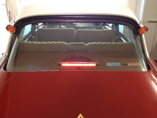

rüste doch Puffleuchten nach: zeitgemäß und nach wie vor zulässig
[attachment 9029 Puffleuchte.jpg] Quelle: Wikipedia
bei Kurzhuber ist auch Brems- und Rücklicht getrennt.
In der BA von meiner 73 ist auch die 21W Lampe serienmäßig. Kann man auch hier in der BA nachlesen, kleinere Leistung also nur für die alten Rücklichtkappen.
Klemens:

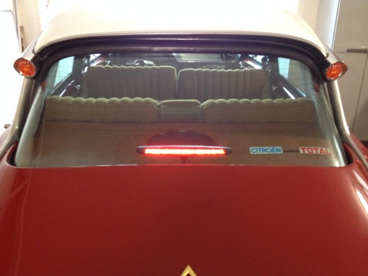

Re: LED-Bremslichter
Zwar nicht original aber mehr sicherheit.......
[attachment 9031 Oberes.Stopplicht.jpg]
Saludos Roland
Saludos Roland
