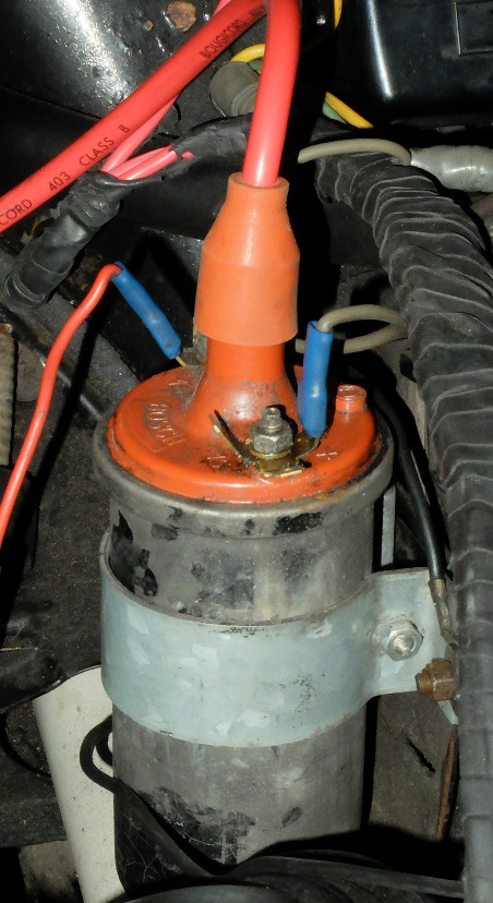

Doch noch ein Nachtrag für die Leute, die Probleme mit ihrer Zündspule haben und etwas anderes als Valeo probieren wollen:
[attachment 8611 zs_9.JPG]
Das ist die rote Boschspule, die mir die Käferkumpels verkauft haben. Der Gleichstromwiderstand der Primärspule ist 3,1Ohm, der Gleichstromwiderstand der Sekundärspule ist 9,2kOhm, falls es Leute gibt, denen das nicht zu viele Zahlen sind.
