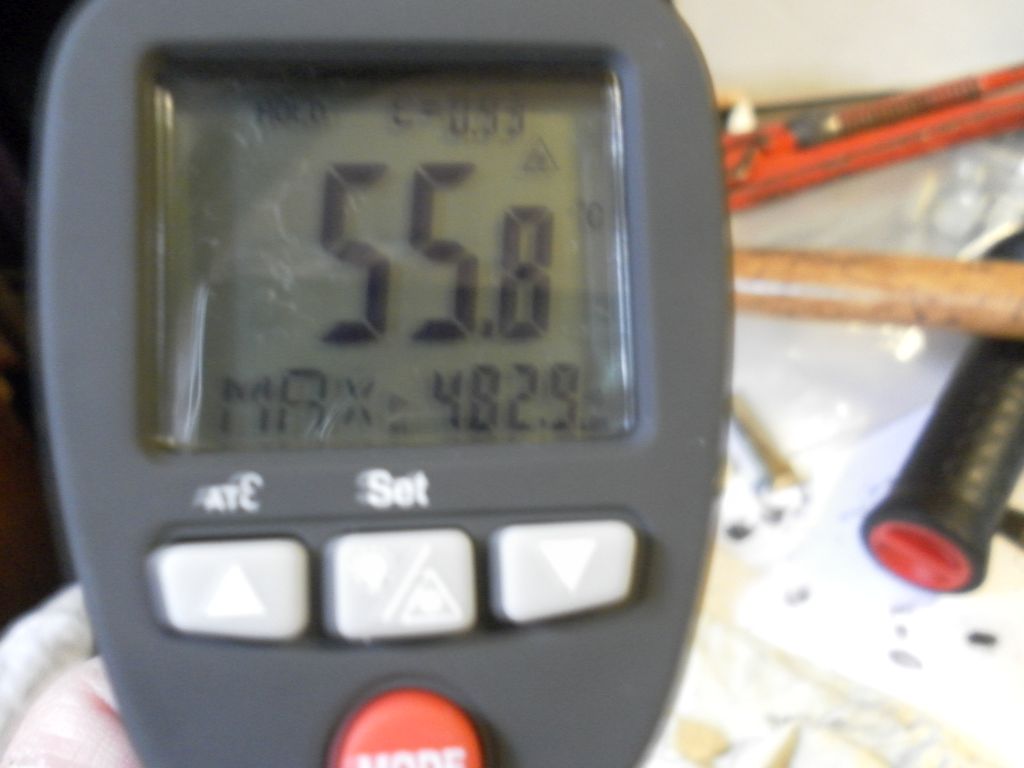

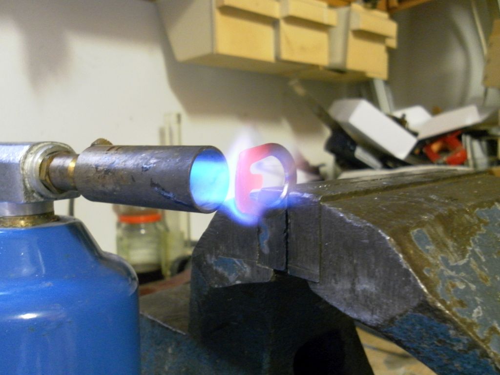

Das "Rekristalisieren" scheint funktioniert zu haben. Das Sicherungsblech ist mir nicht abgebrochen. Ich habe die Temperatur gemessen, es ware so um die 480 °C (Max auf dem Thermometer):
[attachment 12502 483degrs.jpg]
Nach der Farbe würde ich aber eher 800-900 °C schätzen:
[attachment 12503 Recristalisation.jpg]

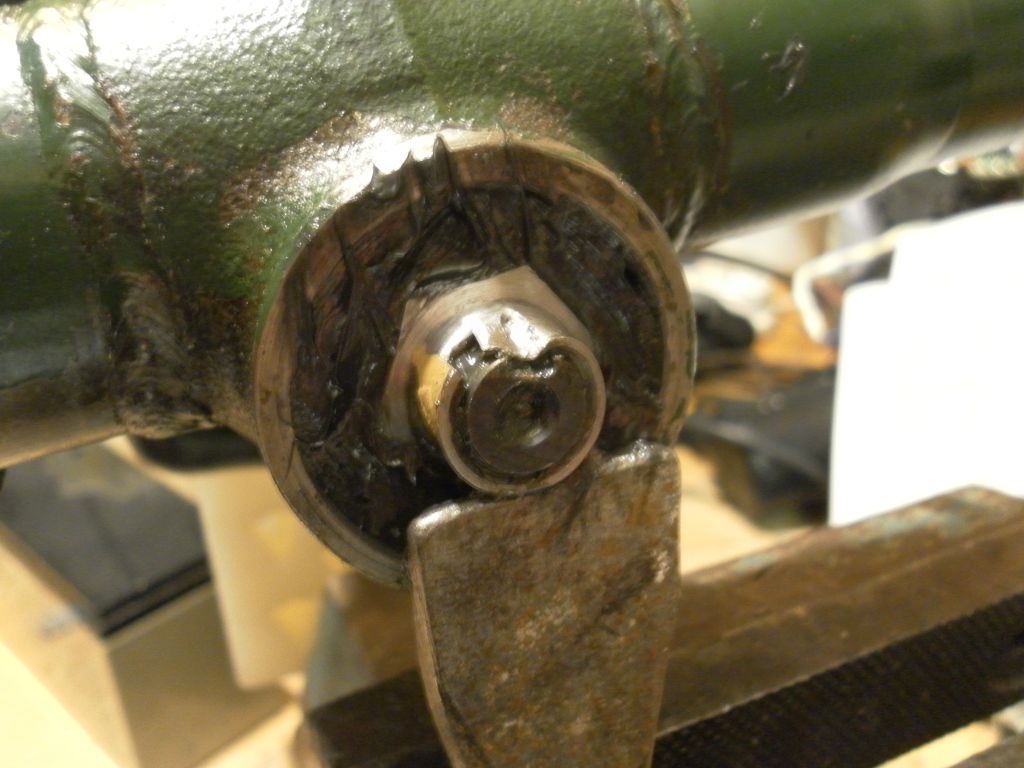

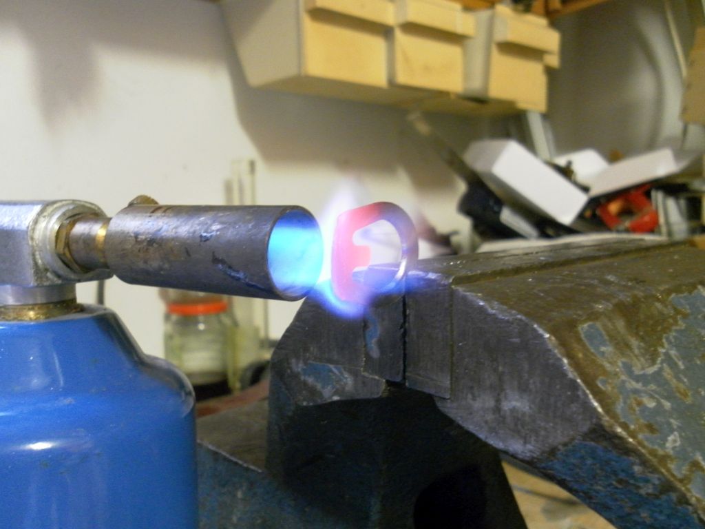

Die Bundmutter am Ende des Ritzels wird durch Verstemmen deren Kragen in eine Kerbe gesichert. Beim Zerlegen, wird der Kragen an dieser Stelle so beschädigt, dass ein zweites Sichern nicht möglich ist. Leider hatte ich keine neue Mutter. Ich habe eine dünne Unterlegscheibe zwischen Mutter und Kugellagerinnenring gelegt. Da der Gewindegang 1,2 mm beträgt, verschiebt sich mit einer 0,2 mm Unterlegscheibe die Position der Mutter um 1/6 Umdrehung.
Um den Kragen in die Nut zu drücken muss Kraft aufgewandt werden: Hammer und Meisel werden da meistens verwendet. Aber...nicht einfach draufhauen...das Lager mag das nicht. Ein Auflegen der Mutter ist angesagt:
[attachment 12504 EcrousurPignon.jpg]
