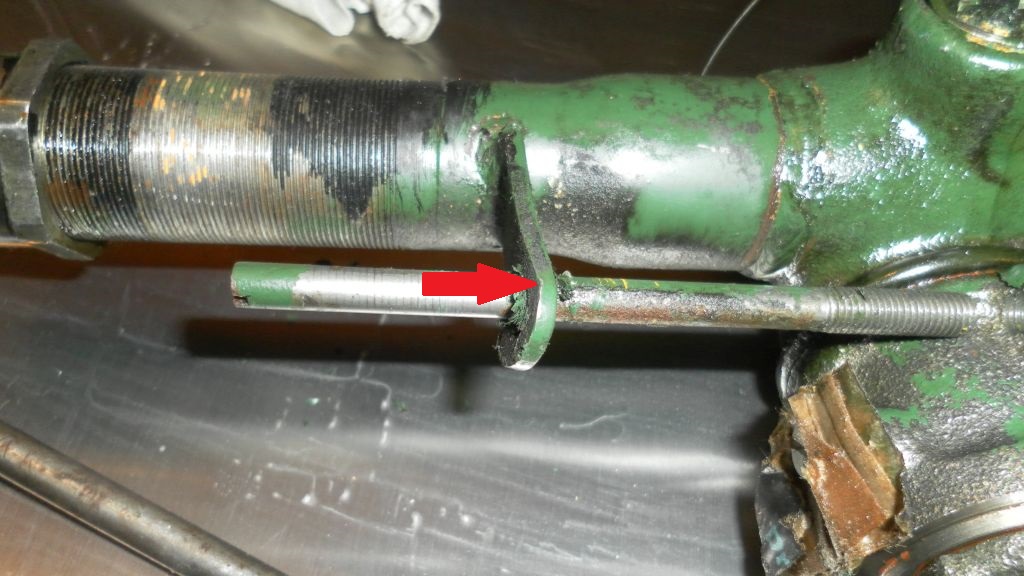

1. ist es normal, dass das Ohr, wo die Stange rein kommt die verhindert, dass den Lenkkopf dreht, leicht verdreht ist? Ich hofe, man kann diese Verdrehung auf dem Foto sehen. Man hat den Eindruck, dass da angestoßen wurde weil das Ohr an der Stelle wie einen Schlag bekommen hat (siehe Pfeil).
[attachment 11689 03aTige.jpg]

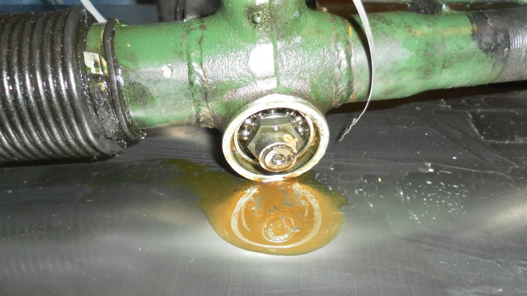

2. beim öffnen des Deckels auf der gegenüberliegenden Seite des Lenkkopfes ist LHM ausgetreten. Ist das normal oder deutet es auch auf eine undichte Stelle?
[attachment 11690 02ahuile.jpg]

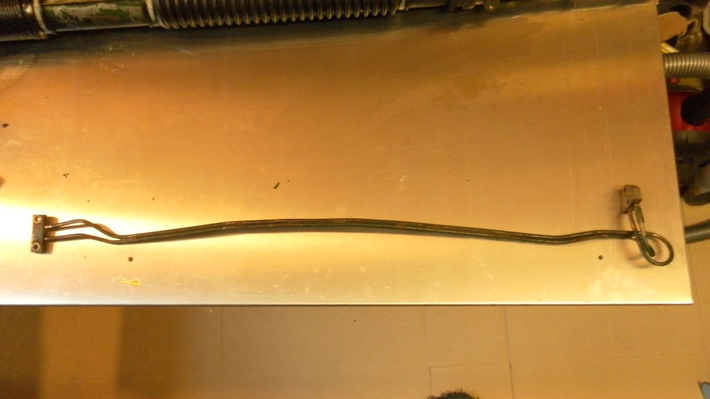

4. die hydraulikleitungen sind ziemlich verbogen. Ist das so richtig oder wurde auch da Gewallt angewandt. Soll ich probieren diese gerade zu biegen wenn ich die Lenkung wieder zusammenbaue?
[attachment 11691 04aTuyaux.jpg]

Zu 1: Bei der Demontage soll das Öhrchen gerade gebogen werden. Bei der Montage wieder verbogen werden. Ich gehe davon aus, dass ein Spiel zwischen Stange und Loch ein Geräusch veruchsachen würde beim jedem Wechsel der Lenkrichtung.
Hallo Claude-Michel,
ich hoffe doch sehr, dass du die Werkstatt-Handbuecher konsultiertst! Da steht die Antwort auf Frage 1 drin: Das Ohr wird nach Montage der Stange mit einer Zange verdreht, um das Spiel der Stange im Ohr zu minimieren.
Das deutet eigentlich auf Undichtigkeiten im Lenkkopf (Rechteckring-Teflon-Sandwiches) hin. Wenn da allerdings auch nach Jahrzehnten Fahrbetrieb alles trocken waere, wuerde ich nach dem LHM-Stand sehen.
Beides: Das ist so richtig und es wurde (moderate) Gewalt angewendet, naemlich um die Leitungen von den Faltenbaelgen wegzubiegen. Das macht man erst nach der Montage der Leitung. Ich wuerde also da nichts gerade biegen - das sollte so wieder passen.

Zu 1: Erledigt
Zu 2: ok, Dichtungen will ich eh tauschen

Zu 3: wie du sagst Tom: ist abgebochen. Um eine andere Stelle zum Verstemmen zu bekommen könnte man eine Dünne Unterlegscheibe unter die Mutter splatzieren.
Zu 4: gut, werde ich beim Zusammenbau sehen.
