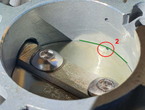

_ Öffnung 1er Stufe. Wie viele Umdrehungen? --> Du meinst die Anschläge an den Drosselklappen (siehe Bild wie grüne Line)?
_ Öffnung 2er Stufe. Wie viele Umdrehungen? --> Du meinst die Anschläge an den Drosselklappen?
_ Sind die kleinen Bohrungen durch die Drosselklappen abgedeckt oder noch sichtbar? (Von unten gesehen) --> siehe Bild

[attachment 14724 Bildschirmfoto_2021-01-06_16-10-34.png]

wie die Drosselklappenschrauben einzustellen sind habe ich dir am 19.Juli 2020 20:38 geschrieben. Wenn du das so machst, sollten die kleine Bohrungen abgedeckt sein. Wenn nicht, weiter zudrehen ohne, dass die Drosselklappe klemmt. Dieses ist auch ganz unten im Dokument von TOM beschrieben was er am 20.Juli 10:01 gesendet hatte.
Das Gemisch was aus diesen Bohrungen rauskommt ist nicht mit der Leerlaufgemischschraube einstellbar. Da sind die Leerlaufdüsen zuständig.

so wie auf deinem Bild zu sehen, sollte man die Drosselklappenwellenlagerung nicht ausbuchsen. Offenbar reicht die neue Buchse nicht mehr bis zur Wand der Bohrung. Da strömt dann Luft selbst bei völlig geschlossener Drosselklappe an der Welle vorbei. Es gab zwar in einer uralten HP einen Vergaser-Überholbericht, der die Buchsenausführung genau so beschreibt, aber das ist trotzdem so nicht richtig.

Gut gesehen Tom :y, das Loch für die Welle scheint zu groß zu sein im Vergleich zum Wellendurchmesser. Da fließt Luft vorbei.:-(

Ich vergleiche nachher mal mit dem Versager No 2 vom Spezialisten, das würde es natürlich erklären. Kommt mit auf die Liste der Fehler der Vergaser Überholung:
