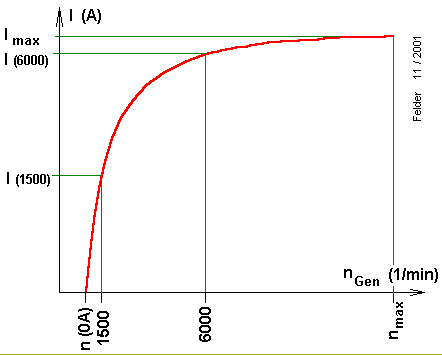

Moin,Langhuber hat geschrieben:Dann war da aber was faul in Deiner Elektrik. Als Vorteil der Drehstrom-LiMa wird ja hauptsächlich genannt, dass sie bereits im Leerlauf die Leistung für das Bordnetz liefern können...Gerhard Trosien hat geschrieben: (DS20h mit 12V-Anlage und Drehstromgenerator) übrigens schon mal den Akku so weit leer gefahren, dass der Motor ausging. Bei schönem Wetter, Stau auf der Autobahn, Licht an wg Dunkelheit, Akkutester nicht beachtet...
nur wenn, z.B. bei alten Keilriemen, eine erhöhte Leerlaufdrehzahl eingestellt werden muß, kann schon relativ viel Strom geliefert werden. Bei den 650/750 U/min passiert eher noch wenig.
Anbei mal ne Generatorkennlinie für die Trolle ...
(Um den Kommentaren vorzubeugen: Generatordrehzahl ist natürlich nicht KWdrz, man muß natürlich noch die Untersetzung Nockenwelle und Übersetzung Keilriemen berechnen ...)
[attachment 9494 Generatorkennlinie.png]
Quelle steht im Diagramm.

Re: Neuer DS 58 Besitzer mit vielen Fragen
Ich hatte ja geschrieben, dass auf der Prüfbank 1800U/Min an der LiMa verlangt werden.hgk hat geschrieben: Generatordrehzahl ist natürlich nicht KWdrz,
Und da soll meine Gleichstrom-LiMa 22A liefern.
Die Abmessungen der beiden relevanten Riemenscheiben habe ich natürlich nicht im Kopf, meine aber, dass da tatsächlich eine Übersetzung stattfindet.
Was in Deiner Grafik fehlt, ist die Angabe des LiMa-Typs, (Gleich- oder Drehstrom) sowie die absolute Stromstärke. Citroën gibt zwar keine Kurve an, aber einen relevanten Messwert.
Am Stammtisch nächste Woche können wir ja mal messen, ab welcher Motordrehzahl meine LiMa in der Lage ist, den Lichtstrom zu erzeugen und ab welcher sie die volle Last übernimmt.
