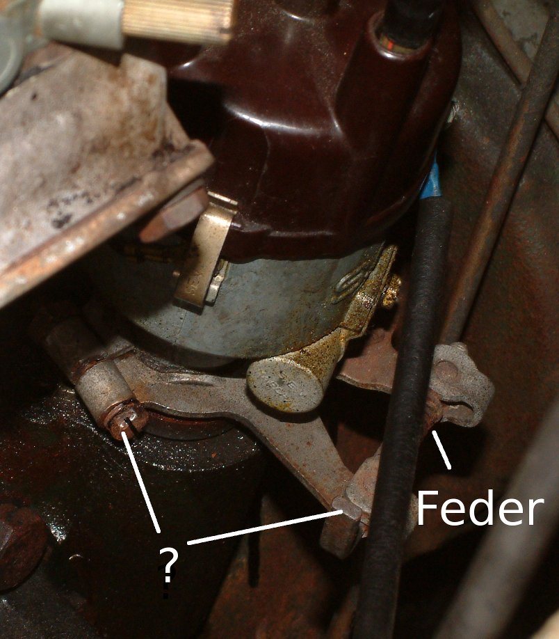

Ich habe gestern die Unterbrecher gewechselt, was etwas schwierig war. Dazu heute abend vielleicht mehr. Es ist erstaunlich, dass man auch mit 37° Schliesswinkel und zwei abgefressenen Nagelköpfen noch hundert fahren kann.
Aber jetzt die Frage:
[attachment 7809 verteiler.jpg]
Am Fuß meines Verteilers ist unten eine Schraube dran, (links vom Fragezeichen). Ich hatte gedacht, dass dass die Befestigung des Verteilers ist, die man lösen muss, um den Zündzeitpunkt zu verstellen. Rechts an der Apparatur ist dann noch eine sehr merkwürdige Konstruktion mit einer Feder, die auch an der Montur, die den Verteiler umschliesst befestigt ist. Sind das die Reste der alten Handzündverstellung? Das ganze ist auch im angeschraubten Zustand federnd elastisch.
Und was ganz komisch ist: Bevor ich die Kontakte gewechselt hatte, habe ich mit dem Stroboskop ein Vorwandern des Zündzeitpunktes sehen können. Es war allerdings alles deutlich zu früh. Nach dem Kontaktwechsel wandert bei steigender Drehzahl der Zündzeitpunkt eher zurück. Und jetzt ist es so, dass beim Beschleunigen plötzlich ein Rückgang des Vortriebs entsteht, und nach einer halben Sekunde geht es erst weiter.
Was habe ich da falsch gemacht oder dejustiert oder verklemmt?
Der Verteiler in meinem Handbuch ist leider nicht der gleiche wie in meiner DS.
Hat jemand einen Hinweis?
Beiträge: 3395
Re: Blitzen beim Langhuber
Hallo Klemens,
Wenn du mit zurück meinst dass der Zündzeitpunkt in Richtung spät geht ist das in der Tat seltsam.
Vom Prinzip sollte die Fliehkraft Verstellung den Zündzeitpunkt in Richtung früh ändern wenn die Drehzahl steigt.
Was hast du denn alles angestellt, um den Unterbrecher zu wechseln..du sagst ja es war schwierig. Bei den Verteilern die ich kenne ist das im Prinzip mit einer Schraube erledigt.
Ps: ja, der Schwingkreis wird nicht als stören angesehen, im Gegenteil er wird genutzt um die Brenndauer des Zündfunkens zu verlängern.

Beiträge: 3395
Sag mal, du hattest doch gesagt, bei dir sei Zylinder 4 auf den statischen Zündzeitpunkt gesteckt statt Zylinder 1.
Hast du das beim blitzdingsen beachtet und auch Zylinder 4 angeklemmt ?

Bernhard(Süd) Verified
Beiträge: 1336
Oo Klemens, ich hatte vor Wochen schon angemerkt, dass der Verteiler bei der alten Serie 2 hinten und etwas vertrackt sitzt und dort eeeventuell nicht alles aufs allererste Mal sooo leicht mal zwischendurch ambulant zu wechseln und zu justieren sei...
Was mich in der Tat wundert, ist das etwas eigenartige Aussehen "Deines" Verteilers (hast Du im ID- oder im DS-Handbuch nachgeschaut?, in der famosen révue téchnique?!?).
Bei meiner DS ist es zwar ähnlich, aber (aus der Erinnerung) nicht ganz gleich:
Die Hebelei, die Du beschreibst, dient jedenfalls (bei meiner 63er) der sehr einfachen Verstellung der Vor-/Nachzündung durch Drehen eines genialen Einstellschräubchens (warum hatten das jüngere Autos nicht mehr??, war ganz hervorragend!).
Wogegen die von Dir beschriebene Schraube zum Demontieren des ganzen Verteilers dient, aber nicht zur Feinverstellung!
