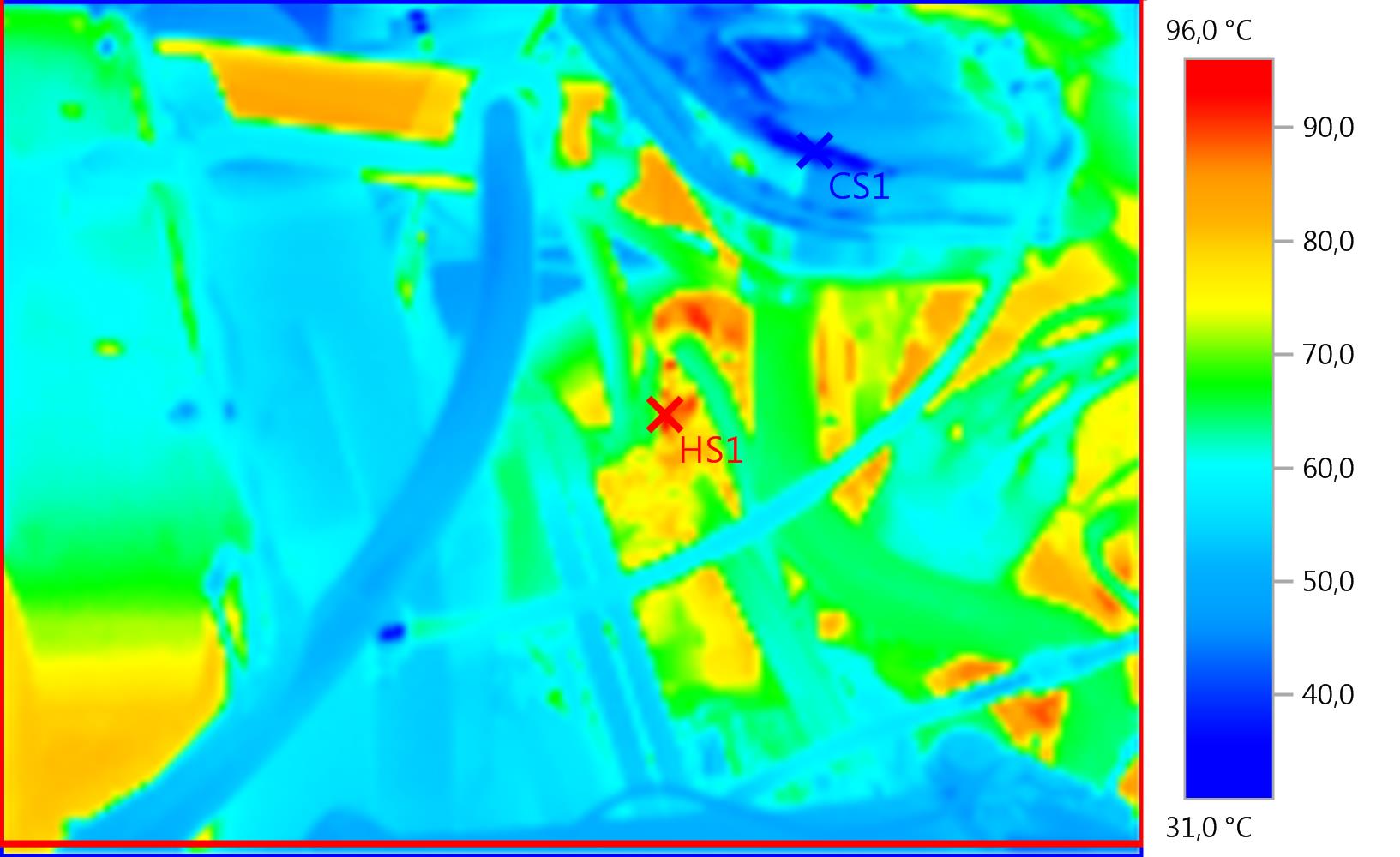

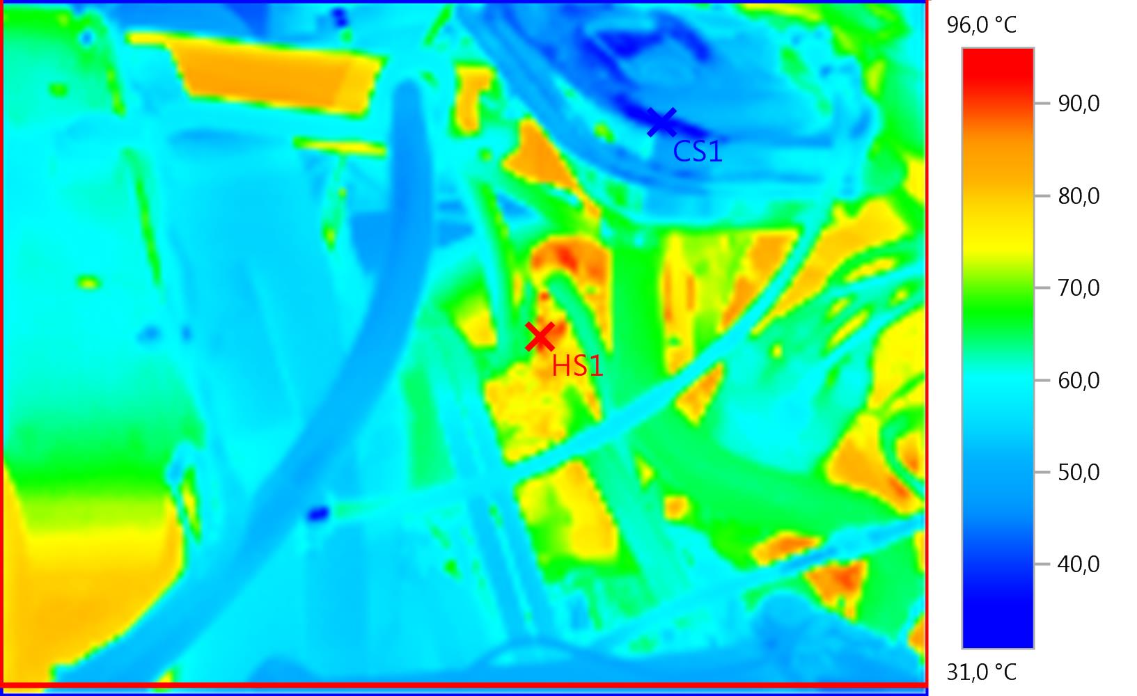

meine 123 ist jetzt auch 8 Jahre alt.
Bei den Thermographien nach langer Autobahnfahrt sah das immer so aus:
[attachment 11444 Motorraum3.jpg]
Der Hotspot (HS1) liegt ziemlich genau in der Nähe der 123 mit über 95 Grad.

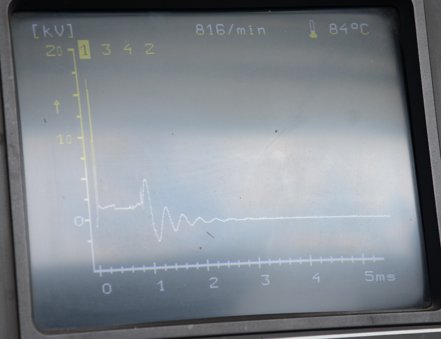

Vorgestern auf dem D-Jetronic Seminar lief der Motor rund 30 min im Stand mit den üblichen Drehzahlerhöhungen für Zündzeitpunktkontrolle und die Öltemperatur kletterte bis auf 84 Grad.
https://oldtimer.tips/de/workshop/galerie2017-public
Auch hier keine Veränderungen im Zündbild:

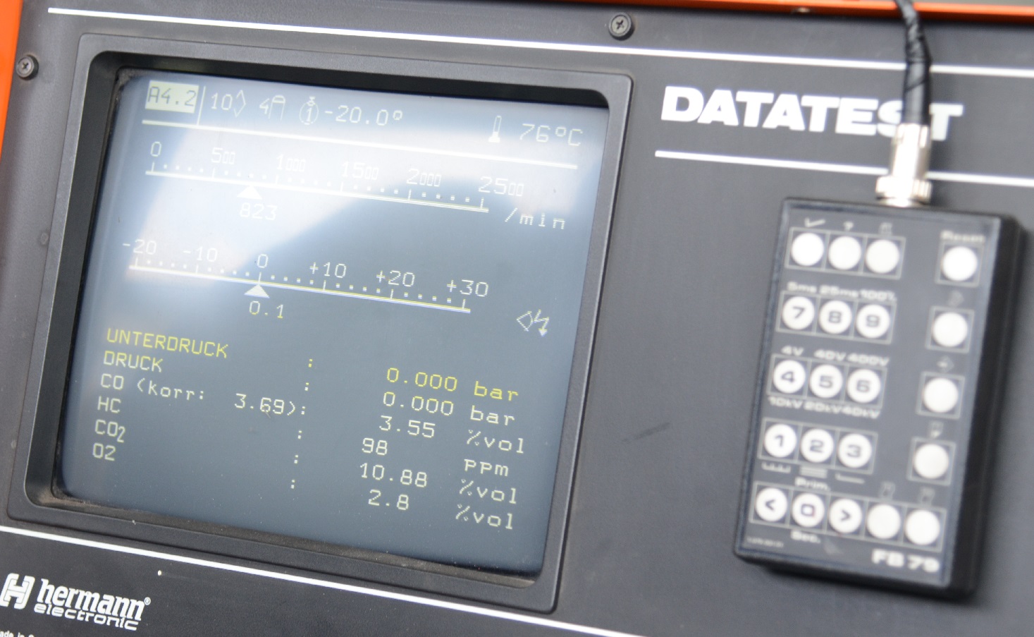

Vorzüglich auch der HC-Wert von rund 100 ppm bei 3,5 % CO ohne großartige Veränderung:
[attachment 11442 MotortestDSC_9227.jpg]
