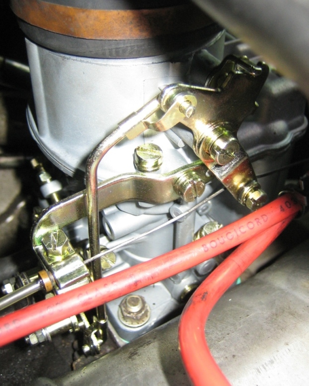

Hallo liebe Gemeinde,
habe da ein Problem mit meiner DS23 Vergaser 5Gang.
Beim Anlassen wie immer den Choke gezogen, und da kommt so ein kommisches Geräusch als ob was metallisches kaputt geht und *woops* das Gaspedal wird nicht mehr mechanisch *mitgenommen* wenn ich den Choke ziehe. Optische Inspektion ergibt, daß ein kleines *Stängchen* lose herabhängt von der Drosselklappenverstellung des Chokes und herumbaumelt. Die muß wohl irgendwie ans Gestänge fürs Gas ran. Aber wie?
Fehlt da vielleicht ein Teil, oder ist -wie das Geräusch zeigt- sogar was abgebrochen oder so. Kann in den Reparaturhandbüchern usw. keine Bilder o.Ä. dazu finden. Wer kann helfen?

Hallo Stefan,
hilft Dir dieses Bild vielleicht weiter?
Von links siehst Du den Chokezug kommen.
Die Verbindungsstange ist oben und unten eingehängt und mit Sicherungsspangen, die um die Stange greifen, gesichert.
[attachment 9561 Choke-Zug4.JPG]

Da wird innen an der Stange der Seilzug abgerissen sein...
Re: Choke
Sieht so aus als sei das Plättchen (?) kaputt (und verloren), welches die runde Stange vom Choke mit dem Gestänge des Gaspdals verbindet. Sichtbar direkt unterhalb des roten Zündkabels welches quer durchs Bild läuft.
Glaube nicht, daß man sowas im Teilehandel bekommt. Sieht aus, als sei selber basteln angesagt.
Re: Choke
Bei den 16-PS-Enten gab es so ein Klemmdingens am Gasgestänge. Nachdem sich das einst spontan während der Fahrt vom Acker gemacht hatte, habe ich es durch eine Lüsterklemme ersetzt, die ich auf das Ende des umgebogenen Metallhebels des Gasgestänges geschraubt habe.
Ich habe das metallische Innere von so einem dicken Ding mit nur einer Schraube genommen, wie es die Elektriker in Verteilerdosen verwenden. Etwas in der Art von Conrad #741169 - 62

[quote=Thiem]
Glaube nicht, daß man sowas im Teilehandel bekommt. Sieht aus, als sei selber basteln angesagt.[/quote]
frag mal da nach: http://www.di-michele.de/

Merke dass der Chokezugdraht sehr sproede und zerbrechlich ist. Nicht biegen.
